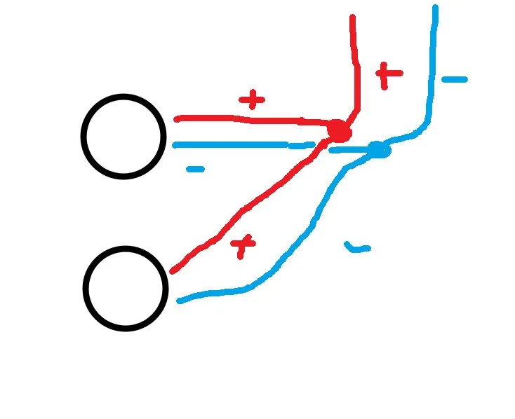

기타 스피커 유닛 두 개를 병렬로 연결할때 이런식으로 결선해도 되나요? 6
2021-11-29 20:28:45 수정일 : 2021-11-29 20:29:59 125.♡.63.100
TerraNova
안녕하세요.
15인치 우퍼 스피커가 다수 있습니다.
우퍼 유닛에서 각각 스피커 선이 나와있는데, 이걸 병렬로 연결하려 합니다.
그런데 이 우퍼를 빼기가 너무나도 힘듭니다 ㅠㅠ
그래서 아래와 같이
유닛에서 나오는 선 2개와 앰프로 들어가는 선 하나를 묶어 납땜해도  상관없을까요?

전형적인 Y잭 연결인데..
나눠지는만큼 출력 줄어요.

@Myayu님 안녕하세요!
답변 감사합니다!! 앰프의 출력이 스피커로 반반 나눠지는 만큼 스피커의 출력이 줄어드는 군요.
그럼 굳이 아래의 사진처럼 결선을 하지 않아도 똑같은게 맞는거군요! 감사합니다!

@Myayu님 아니죠,
병렬로 연결하면 임피던스가 줄고
임피던스가 줄어드는만큼 (앰프가 허용하는 한도 내에서) 출력이 높아집니다.

@중간보스님 제가 썼을 땐, 2개 연결하니까 음량 딱 반토막 나더라구요.

임피던스도 살펴보세요.
https://geoffthegreygeek.com/how-to-connect-2-speakers-to-1-amplifier/

@masquerade님 안녕하세요!
제가 위에 업로드한 사진의 원본 출처가 어디인지 궁금했습니다만,
masquerade님께서 알려주신 사이트가 딱 그 사이트네요!!!!
사이트에 제가 원하는 모든 정보가 있었습니다. 정말 감사합니다!!
