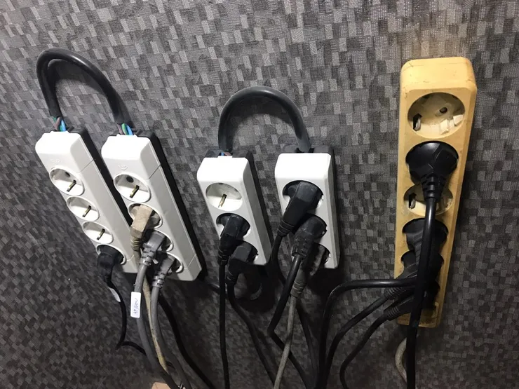

업장에 오디오 시스템을 설치해서 사용하고 있습니다.
처음 설치할때 방문하신 전기 기사님이 아래 사진과 같이 멀티탭을 구성해 두었습니다.
전원은 단자에서 따로 뽑아서 쓰고요...
그런데 여기에 소비전력이 큰 앰프 (3450W)를 추가하려합니다만..
보통 멀티탭 4000W까지 되는걸로 아는데, 이런식으로 선으로 연결해두면 어떻게 되는건가요?
그냥 연결해도 상관 없나요?
이미 꼽혀있는 앰프와 장비들의 소모전력만 더해봐도 약 7,800W가 필요한걸로 되어있습니다.
조언을 듣고 싶습니다. 감사합니다.

오른쪽 노란 멀티탭은 다른 곳에서 전기를 가져오는 것이 아니라, 그 바로 왼쪽 멀티탭에 꽃혀있는 것 같습니다. 즉, 저 5개 멀티탭 전부 1개 전선에서 기원해서 내려오는 형제들이네요.
이미 7800W가 꽂혀있는데, 그 위에 3450W를 추가하면 11450W입니다. 전류로는 52A나 되네요. 보통 가정용 차단기가 20A나 30A니까, 그냥 앰프를 꽂으면 풀 파워 때 차단기가 내려가고, 저 멀티탭들에 끼워진 장치 모두 전기가 끊깁니다.
그래서 앰프는 배전반에서 다른 차단기에 물린 다른 전선에서 전기를 가져오셔야 합니다.

그리고, 추가하시는 앰프와 별개로 지금 저 멀티탭에 기계를 꽂을 때는 그나마 좀 전기를 많이 끌어써도 괜찮은 곳은 왼쪽 멀티탭들이 유리합니다. 왜냐하면 오른쪽 멀티탭으로 갈수록 멀티탭과 전선을 물린 접촉부위를 여러번 통과해야 하므로 그 접촉부분에서 열이 발생해서 문제가 될 위험이 증가하거든요.

친절하게 설명해주셔서 정말 감사합니다. 예. 말씀하신 대로 왼쪽 멀티탭에 꽂혀 있는게 맞습니다.
그렇지 않아도 오늘 두꺼비집에 내려갔었습니다 ;;
그래서 기기별 소모전력을 보고, 저 멀티탭을 보니 문득 불안함이 들더군요...
정말 죄송합니다만 조금만 더 여쭙고 싶습니다.
1) 알려주신 대로 배전반을 확인해보니, 산업용 20A 누전 차단기를 쓰고 있는걸 보았습니다.
그런데 저희가 전원을 끄고 키는 누전 차단기가 아래쪽에 하나 더 있습니다만... 아래 사진처럼 연결 되어 있습니다.
이런 경우 저희는 40A가 되는 것인가요?
2) 지금처럼 멀티탭의 갯수와 꼽혀있는게 중요한게 아니라, 사용하는 기기의 소모전력과 멀티탭의 허용 전력 그리고 전류의 분배를 일치시켜 개선시키면 될까요?
배관, 전기, 음향, 환기 하나도 공사가 제대로 된 게 없네요...... 늘 제 글에 답변을 달아주셔서 감사합니다.

1) 아닙니다. 20A입니다.
2) 멀티탭은 허용전력 이하로 구성하셔야합니다. 입력전압은 220V이므로 A즉 전류에 영향을 받습니다.

배전반을 확인해보니, 아래의 사진과 같이 30A 차단기 설치되어 있습니다. 따로 평상 시 쓰지도 않고, 연결 된 선도 아에 없는 상황인데요..
이걸 킨 다음에 멀티미터로 전원이 들어오는지 확인해보고 전선을 빼 멀티탭으로 연결 후
멀티탭의 허용 전력 이내에서 30A 이내로 구성해도 괜찮을까요?

30A차단기는 별도 라인공사하셔셔 고출력제품 전용으로 별도 사용하시는것을 권장드립니다.
가정용 멀티탭은 16A가 일반사양입니다.

댓글중에 올리신 차단기 사진은 3상 전기가 들어오는 차단기입니다. 아래 블로그의 중간에 있는, 차단기가 4개 그려진 회색 그림에 나온 방식으로 단상 2선식 추가 전력을 얻을 수 있습니다.
https://information-factory.tistory.com/88
그림 왼쪽 "단상 2선식"에 그려진 차단기들을 추가하지 않고, 그냥 올리신 사진 3상식 차단기에 전선을 연결해도 괜찮은지는 모르겠습니다. 전선이 4개 통과하는 3상 차단기가 혹시 있을 단상 2선 합선에 잘 반응해줄지 거기까지는 지식이 없습니다.
그리고, 잘 모르겠다고 해도 전기는 차단기 없이 사용하지 마십시오. 전기 공급이라는 것은 마치 도시가스파이프와 같아서, 에너지를 가득 품고 있는 공급처입니다. 합선은 가스 파이프가 끊어지는 것과 같은 현상이고, 에너지를 품은 뭔가가 집 안으로 가득 들어오는 위험한 상황이 됩니다. 위험한 상황(=합선)을 감지해서 에너지 공급을 멈춰주는 장치(=차단기)가 없으면 큰일납니다.
합선은 여러가지 이유로 발생합니다. 전선 절연체가 노화되어 균열이 생기거나, 쥐가 갉아먹은 곳 옆으로 철물이 있어서 합선된다던가, 멀티탭에 전선을 물린 부분이 느슨해져서 연결이 되었다 풀렸다를 반복할 때마다 스파크가 생겨서 그 스파크 열로 멀티탭이 녹아서 내부의 구리 부품끼리 닿거나 등등입니다. 이 때 전기 에너지 공급이 차단되지 않으면 계속 공급되는 에너지로 더 큰 스파크, 더욱 벌겋게 가열되는 열선이 생기고, 인근 인화물질을 점화시키는 것이지요.

그렇군요! 그저 꼽아서 쓰는게 아니었네요. 3상 전기라는걸 처음 알았습니다.
추가로 조언해주신 부분 잘 알겠습니다.
10년도 전에 군대에서 전기 관련 보직에 있었습니다만, 그 때 전기라는게 참 무섭다는걸 배웠습니다.
그리고 연로하신 아버지께서 새로 시작하신 업장에 가니, 전기가 저렇게 되어 있더군요...
알려주셔서 정말 감사합니다. 저 전기를 해주신 기사분과 통화를 해보고, 말씀해주신 것처럼
3상 차단기 -> 2선식 차단기만 추가해서 가능하다고하면 그때야 한번 시도를 해보겠습니다.
알려주셔서 정말 감사합니다.

정말 화가나네요. 음향 쪽에 전문적으로 전기 배선을 잘 한다고 해서 일부러 비싼 돈 주고 서울에서 부산까지 모셔온 분이라고 합니다.
대략 계산해보더라도 멀티탭에 에어콘 7개를 물려둔 수준입니다....
물론 모든 앰프가 최대 출력을 사용하는건 아니니, 그 정도는 안되겠지만.. 최대한 빨리 처리하겠습니다 ㅠ ㅠ
