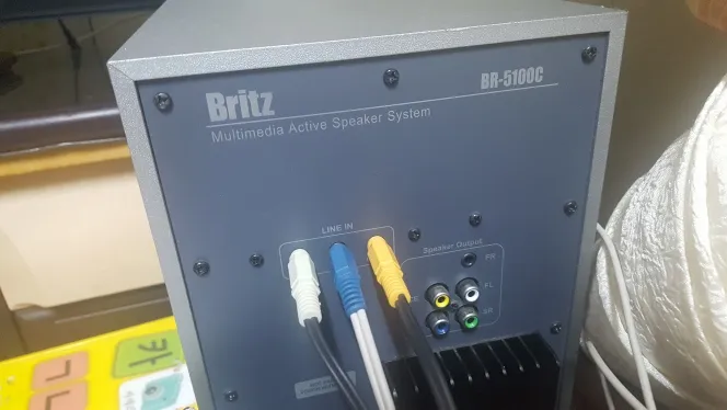

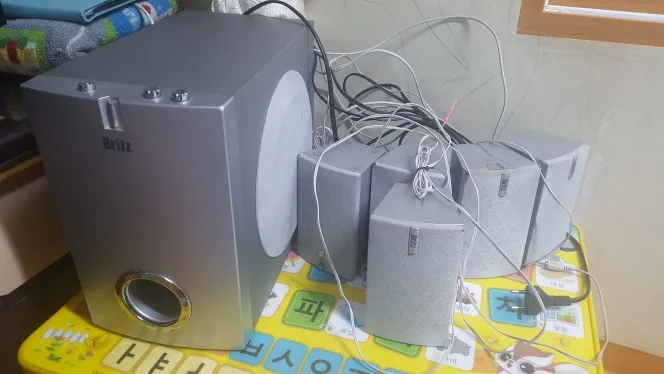

집에 있는 TV에 5.1채널 스피커를 연결하려고 합니다.
관련 지식이 아주 빵점이라 도움을 청합니다.
첫번째 두번째 사진은 5.1채널 스피커 브리츠 5100C

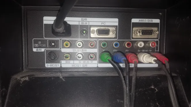

세번째 사진은 집에 있는 10년된 TV 입니다.
5.1채널로 연결하려고 하니 안되서 이것저것 알아보니 컨버터(?)가 있어야 한다고 해서 검색을 해보았습니다.
https://ko.aliexpress.com/item/SPDIF-Coaxial-to-5-1-2-1-Channel-AC3-DTS-Audio-Decoder-Gear-Surround-Sound-Rush/32378679419.html?spm=a2g0s.13010208.99999999.304.68a63c00zv3hiHAliExpress
질문 1 : 링크의 물건을 사서 연결하면 되는건가요?
질문 2 : 추가적으로 케이블 구매해야 하나요? ( tv 와 컨버터 연결용으로 S/PDIF 케이블 ??? )
질문 3 : S/PDIF 케이블도 종류가 여러가지 있던데 tv에 있는 구멍이 S/PDIF 옵티컬?? 각형인건가요?
질문 4 : 위의 방법 말고 간단하게 연결할 방법은 없을까요?
질문 5 : 집에서 사용하는 셋탑박스는 지역케이블 방송용이랑 딜라이브 플러스 두가지 인데 그것과 연결하는 방법도 있나요?

보여주신 스피커는 pc용이나 스마트폰에 보시면 이어폰 단자구멍같은게 있어야하는데 티비는 av입력(음성 좌우)라서 맞지 않네요 변환잭이라도 알아보심이 ...

링크의 물건은 컨버터가 아니고 디코더 입니다. 이것 사용하면 됩니다. TV에 광출력이 있네요. 각형같은데 각형 광케이블로 디코더와 연결하고, 디코더 5.1채널 출력을 스피커 line in이라고 되어있는 곳에 입력하면 됩니다. 셋톱박스에 광출력이나 코엑셜출력이 있으면 디코더로 바로 연결해도 됩니다.

질문 1 : 입력은 spdif 가 맞는데 출력이.. 케이블 종류가 틀립니다.. (아.. 생각해보니 양족 케이블 모양 다른걸로 구입 하시면 되긴하겠군요.. 하지만 아마도 스피커에 딸려 온 케이블은 양쪽 3.5" 스테레오 케이블일테니.. 구입하는 장비를 가지고 계신 케이블에 맞춰서 구입하시는게 나을 듯해서 링크를.. )
http://www.dx.com/p/external-5-1-channel-usb-2-0-sound-card-optical-audio-adapter-black-41289?utm_rid=37321690&utm_source=admitad&utm_medium=affiliate&admitad_uid=c23d73ae6c5a79846dee99b3fca771cb#.WxCWlUiFO72 요런 방식으로 구매를 하셔야.. 연결 가능해지십니다.
질문 2.추가로 spdif 케이블을 구매 하셔야 합니다. 광출력 이라고 쓰여 있는 단자에서 링크의 장비를 연결 하시고 링크의 장비에 스피커를 연결 하시면 됩니다.
질문3: 각형.. 맞습니다.
질문4 : 스피커를 바꾸시면 됩니다..
질문5: 그건 장비를 봐야 알듯하네요..

TV는 2채널입니다. 2.1채널이상으로 가기위해서는 디코더가 필요합니다. 근데 디코더로는 출력이 약하므로 앰프도 필요하죠. 두개를 합친걸 리시버라고 합니다. 스피커가 저렴하긴 하지만 그대로 5.1채널로 갈 생각이시면 가성비가 괜찮은 야마하 정도로 알아보시는 걸 추천드립니다.

티비에 5.1 채널 출력 기능이 없어 보입니다. 뭘 사셔도 저 스피커로 출력을 못합니다.

티비로 보려는 콘텐츠가 어디서 나오는 콘텐츠인가요?
지금 티비 뒷면 사진을 보니 외부입력인것 같은데요. 아마도 케이블 셋탑이거나 IPTV 셋탑이겠죠.
심지어 외부 입력이 디지탈 입력도 아닌 아날로그 입력입니다. 첨부하신 마지막 보시면 5개 케이블이 그것 같은데요. 오른쪽 두개가 음성입니다. 좌,우밖에 없잔아요. 결국 원본 신호 자체가 2채널이니 5.1채널은 안되는 겁니다.
이걸 하려면 셋탑에서 별도로 오디오 신호를 빼서 위 댓글의 리시버에 넣고 스피커를 연결해야 하는데요. 가지고 계신 스피커가 기본적으로 피씨용 스피커라서 리시버도 저 스피커의 입력단자에 맞는 출력 단자를 가진 놈을 구하셔야 합니다.
개인적으로 배보다 배꼽이 클것 같고요. 요즘은 티비에 5.1채널 잘 안씁니다. 집안에서 5.1채널 울려봤자 효과가 크지 않다는 평이 대다수에요. 차라리 소리를 좀 좋게 만들고 싶으시면 사운드바를 구입하세요.

tv가 아니라 셋탑이랑 디코더를 연결하셔야 겠네요. 셋탑이랑 옵티컬이나 spdif로 연결하세요. 셋탑에서 좀 설정이 필요할 수도 있습니다. 그런 단자가 없는 셋탑이면 답이 안나옵니다. 헌데... 저정도 스피커라면... 글쎄요. 일이만원짜리 디코더도 글쎄요.... 저 선들 다 두르고 듣기엔 노력대비가...
