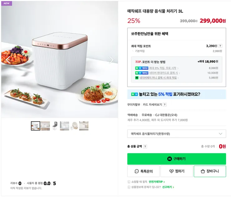

여러분!! 드디어 쓸만한( 외관이 봐줄만한 ) 음식물 처리기가 20만원대로 나왔어요!!! 단돈 299,000원 이하!!!

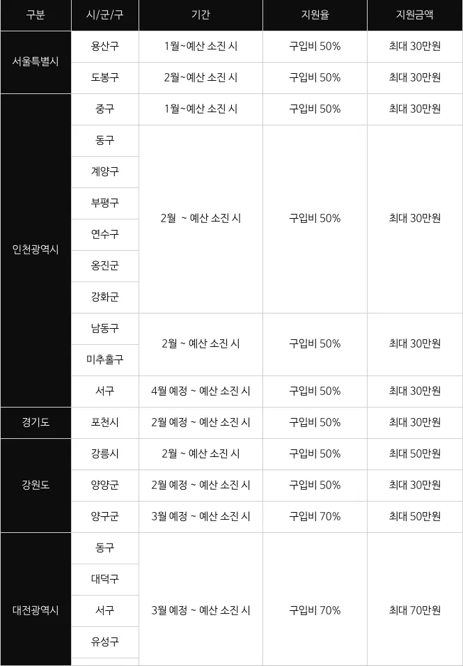

구입비의 50프로를 30만원까지 지원한다고 하면 사람 마음이 딱 60만원 짜리를 사고 싶지 않겠어요? 실제로는
눈깜짝할 사이에 끝나는 선착순 행사라.. 늘 그렇듯 나와는 상관없는 그런 사업입니다.
기존에 음식물 처리기 판매 회사 입장에서는 손쉽게 매출을 올릴 수 있는 빅이벤트죠. 일단 24년은 마감이 되었고,
25년도에는 할지 안 할지 모르겠네요. 성남시의 경우 24년부터 25년까지가 지원 기간인데 이미 마감입니다.
다른 지자체도 비슷한 상황일 겁니다. 보조금이 지급되는 브랜드도 10개가 되지 않고,
그들만에 잔치죠. 주려면 다 주던지. 아니면 신청 대수나 신청 자격 요건을 명확히 하던지
구매 비용의 몇 퍼센트 해서 한도를 정해 놓으면 무조건 비싼거만 보겠죠. 제가 보기에는 30만원대
제품과 60만원대의 제품의 품질이나 기능성은 대동소이 해서 그냥 음식물과 세금이 같이 분해되는 행사가 아닌가
싶네요.ㅡㅡ;; 그냥 가구당 정액이나 자녀 수에 따라 차등분배 하면 어떨까 하는데..

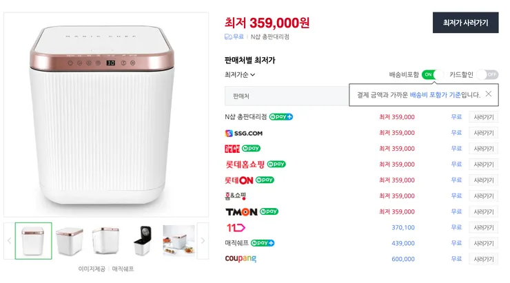

그냥 내가 필요할 때 구매하는게  제일 입니다. 20만원대에서 싸지면 뭐 얼마나 더 싸지겠습니까.
20만원대 제품은 브랜드로는 매직쉐프 하나 정도고,(이번이 처음!!) 비 브랜드로도 싱크리더 하나 정도밖에 없는데요.

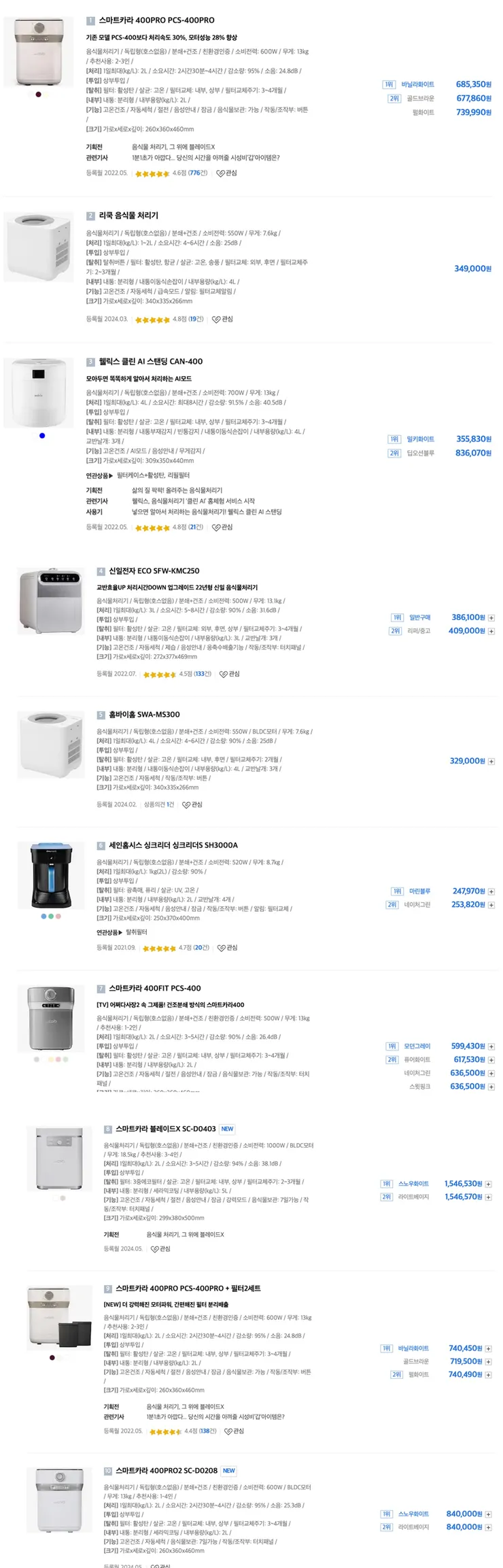

다나와 음식물 처리기 인기 순위에요. 스마트카라가 절대적인 위상을 가지고 있습니다. 30대 여성 CEO 가
운영하는 흔치 않은 기업이죠. 이은지 대표님이라고 모기업인 SPG 그룹의 장녀 되시겠습니다. (부럽습니다.)
대기업 중에서는 SK매직이 시장에 뛰어들었는데 100만원이 넘는 상태이고, 곧 LG와 삼성이 뛰어든다고
하니 음식물 처리기는 이제 100만원 시대를 열겠네요. ㅡㅡ;; 아무튼 가격들이 상당합니다..

사족이 너무 길었네요.  아무튼 29만원 이하로 구매 가능한 시점에서 그냥 눈 딱 감고 질러봅니다!!! 왠지 음식물
처리기가 25만원이라고 하면 고민도 안하고 살 것 같기는 한데. 3만원 정도에 계속 고민하는 게
시간도 아깝고 뭐 그렇습니다. 시시각각 습하고 더운 여름은 다가오는데, 삼성 LG가 싸게 내놓을 것 같지도 않고
SK매직은 이미 100만원이 넘는단 말이죠.

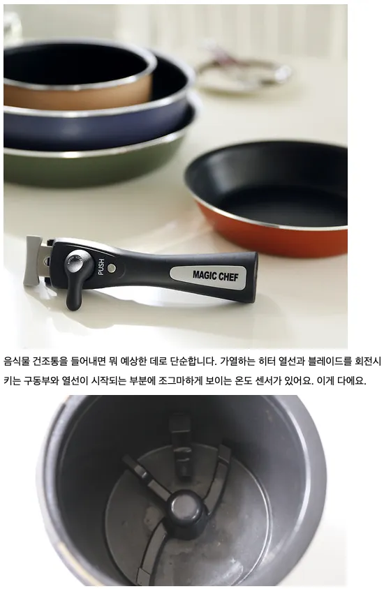

소재도 나쁘지 않고 그냥 단순 합니다. 상품 설명에는 표시가 안 돼 있는데, 안에 건조통은 스테인레스예요. 뚜껑도 스테인레스고.

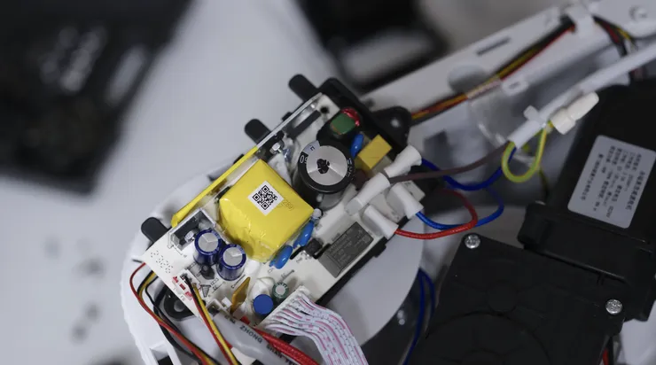

 원래 이렇게까지 하려던 건 아니었는데, 아니, 이게 뭐가 그렇게 비싼가 싶어서 또 열어봤어요
아무튼 열어보면 별거 없는데 문제는 분해 하기가 만만하지 않네요.. 나사가 4개 밖에 안 돼서 신나게 풀었는데 분리가 안되요
. 플라스틱 주걱으로 후벼?야 열립니다. 이 정도면 나사가 없어도 될 것 같은 강도입니다. 전쟁 같은 주방 생활을 해내려면 이정도
강도는 나와야 된다는 듯이요. 내부는 생각보다 되게 깔끔해요

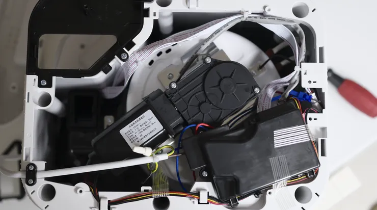

 전원 공급 모듈 부분은 별도로 케이싱이 되있고 케이싱 자체에 전선을 잘 정리할 수 있게 고려가 되어 있어요 그냥 덩그라니
 모듈들이 노출되어 있을 줄 알았는데..( 분해하기 전에 찾아본 타사 제품들은 그냥 덩그라니 기판이
노출되어 있더라구요.) 잘 마감이 되어있고 동일한 규격의 십자 나사를 채택하고 있어 드라이버 하나로 전부 분해가 가능합니다.
각각의 모듈도 별도로 고정이 잘 되어 있어서 분해 조립이 쉬운 편이에요.

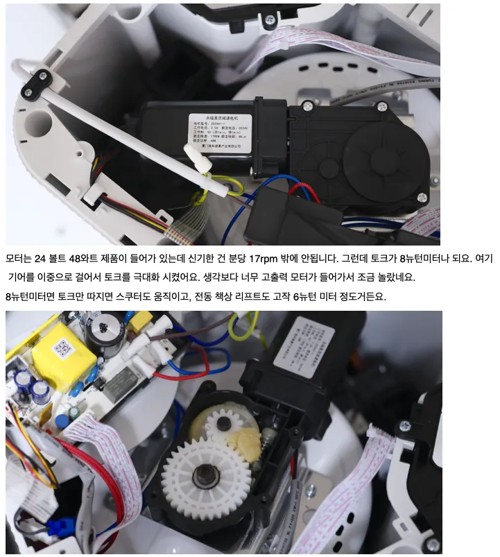

음식물 쓰레기도 극한직업인가 봅니다. 어지간히 하이토크 고출력 모터에 기어비까지 상당하다 보니.
어지간한 닭뼈 정도는 우지직 하고 뭉갤 것 같네요. 조개껍데기나 게껍데기 같은거요.. 물론 지금 나열한 재료? 들은
음식물 쓰레기가 아니니 일반 쓰레기로 배출하셔야 합니다. 나일론 기어 옆에 사정없이 그리스가 덩어리로
들어가 있는게 신기합니다. 아마 워낙 고출력이다 보니 파손의 우려 때문에 상대적으로 부하를 받는 연결 부위에
나일론 기어를 채택한걸로 보입니다. 저기를 메탈 기어로 장착하면 무언가 걸렸을 때 끔찍한 일이 생길겁니다.
기기 구동부 전체가 뒤틀릴 거에요.
원가 절감이 아니고, 저 부위가 안정 장치가 되는거죠. 일종의 퓨즈??
건조통이 연결되는 부위는 스틸 절삭 가공까지 했던데요. 잘 만들었단 얘기입니다.
음식물 처리기를 무리하게 작동한다면 저 나일론 기어 이빨이 나가겠죠?
(나일론 기어에 결착된 헬리컬 기어는 당연히 메탈이구요. )
오..그런 경우 뭐 쉽게 교체 가능하게 만들었네요  가 아니라 애초에 그런 단단한 물질을 넣으시면 안됩니다.

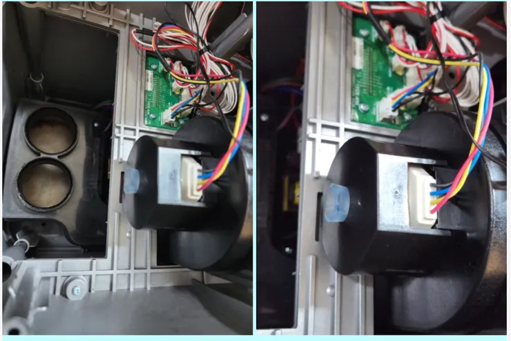

위에는 뭐 별거 없어요 혹시나 무게 센서가 있지 않을까 혹시나 습도 센서가 있지 않을까 혹시나 광 센서가 있지 않을까
했는데 그냥 온도 센서 한개로 온도 변화를 추적해서 음식물에 건조 상태를 판단 하는 것 같습니다 주방에서 사용되는 제품이니
만큼 수지 코팅 정도 해주면 좋겠지만..꼼꼼하게 캡을 씌우고 리본 케이블도 사용하고별도의 수축 튜브 처리한 걸로 만족해 봅니다.
120도 정도로 가열을 하니 수분이 남았을 때랑 수분이 완전히 증발했을 때랑 온도변화가 달라지거든요

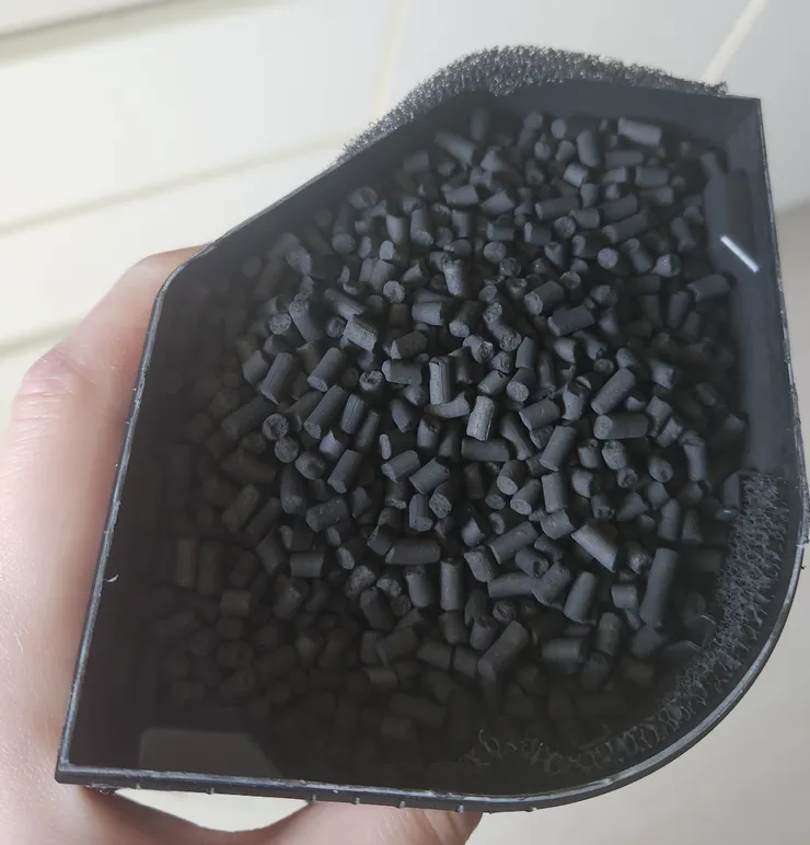

 제가 이걸 분해해서 활성탄 무게를재 봤더니 활성탄 480 그램이 나오네요. 최대 축구장 480개 면적이네요.
두 달 정도 사용 한다고 하면 480축구장 나누기 60일 이니까 하루에 축구장 8개 면적을 음식물 쓰레기 탈취에 쓰고 있는
 셈입니다 최대 8시간 정도 작동하니까 1시간에 축구장 한 개 면적을 쓰는 거죠. 말하면서도 이게 말이 되나 싶은데 아무튼 그렇다니까.

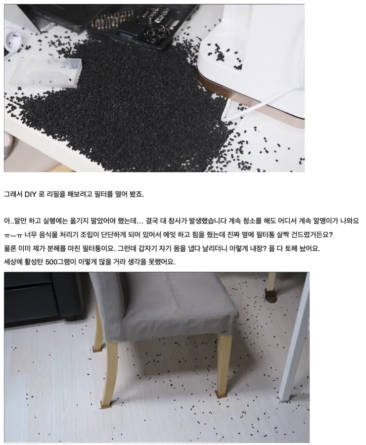

 혼자 살아서 다행이지. 와이프라도 있었으면 등짝을 열대는 맞았을 건데 아니, 왜 이렇게 조립을 세게 해가지고
제 청소기도 희생 됐어요. 청소기 필터를 아무리 빨아도 계속 검은 물이 나와요 야옹이는 진작에 혼자 살겠다고 피신 하구요.
 의리 없는 놈!! 밥만 축내고. 어려울 때 함께 해야지!! 암튼 필터 뚜껑을 여는 건 어렵지 않아요 드라이버로 살짝 벌려주면 깔끔하게 열립니다.

제조사들도 반성해야 합니다. 필터통 케이스 아무리 비싸게 줘 봐야 이 천원이면 될 거 같은 데 활성탄도 저희가 사는 거 보다 싸게
 살 거 아니에요? 업소용으로 구매 할 건데 대충 500 그램이면 한 천원이면 사겠네요 공장에서 플라스틱 케이스까지 해서 3000원 정도면
 되겠네!! 이걸 이 만원이나 받으면 어떻게 해요? 그러니까 제가 그렇게 직접 열다가.  대참사가 발생 했잖아요.. 지금은 거실에 나가지도 못해요!!
탄광촌 되서요!!
아 그리고 아무 활성탄을 사시면 안 됩니다. 분말형 파쇄형 이런 거 사시면 안 돼요. 조립 활성탄 사셔야 돼요. 팰릿 처럼 압축한 활성탄이에요.

299,000원에 네이버 멤버쉽 가입자 분들은 18,990원 추가 적립됩니다. 행사로 특이하게 2만원짜리 필터를 12,000원에
구매하는 행사도 자체적으로 진행하는 판매자 입니다. (진짜 신기한건 저번에 제가 귤을 샀던 판매자에요 @_@)
아마 그 때 단골 설정을 눌러놔서 네이버 광고에서 노출이 되었나 봅니다. 그 때 무슨 천원 쿠폰 받겠다고 알람설정을…
이 정도면 대박은 아니여도 중박은 되겠거니 합니다. 설마 제주도에서 택배가 오는 건 아니던데요 ㅋㅋ

왜인지는 모르지만 가격비교에서는 359,000원 인데 위에 라이브 커머스 행사가는 적립금 포함해서
280,010원 입니다. 아마 방송용으로 가격비교 비노출 상태였나 봅니다!! 저 가격 된지 몇일 됐거든요!!
지식쇼핑도 알고리즘이 허접하네!!!! 역시 가격 비교는 다나와 아니겠습니까. 요즘은 카카오 쇼핑하우가 핫합니다.

@geeks님 근데 아무리 생각해도 위에 후기 남기신 분은 음식을 3리터나 모아서 버리시려면
얼마나 모으신 겁니다.
건조통이야 세척을 한다지만, 가열되는 동안 끊임없이 공기를 흡입해서 배출하기 때문에 썩은 음식을 넣고
건조 분쇄를 하면 안됩니다. 이미 부패가 일어난 음식들이 기기 환기 라인에 고착화 되면 아무리 활성탄
필터가 빵빵해도 한계가 있겠죠.
공기 청정기를 가져다 놔도 썩은 냄새는 그냥 썩은 냄새죠. 썩기전에 투입해야 합니다.
그래서 필터도 2달이면 교체하고 전기세 차이 크게 안나니 매일 사용하시라고, 설명을 해 보았습니다. ^^
