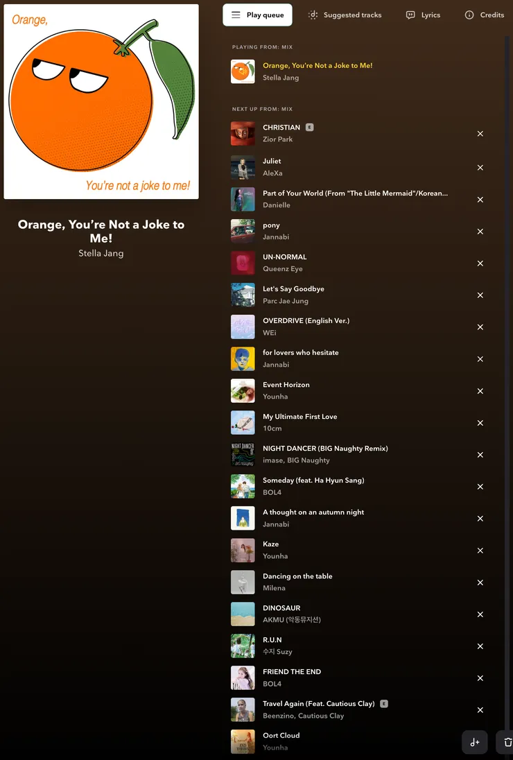

다들 벛꽃 놀이는 잘 다녀오셨어요? 시간은 어쩜 그리 빨리 가는지. 뭐 한 것도 없는데 벌써 4월도 다 지나가네요. 이러다 금방
6월 되고 금방 가을 되고 그러겠어요. ㅠㅠ 이런 빛나는 주말에 제 옆에는 15살이나 된 야옹이 한 마리. 그리고 음악이 남네요.
속는 셈치고 유투브 뮤직이나 기타 뮤직 서비스에서 시티팝 이라고 검색해 보세요. 요즘 얼마나 달달한지 모르겠어요.
백예린, 유키카, 스텔라장 등 목소리부터 상큼한 가수들이 딱 봄날 그 기분이에요. 멜랑 한 가운데 청량감 명량감. ㅋㅋㅋ
차마 지인들에게 차마 제 플레이 리스트를 공개할 수 없을 정도로 달달한 노래들입니다.
“아니!! 보노보노 님 이런 노래들 취향이에요?? 안 어울려요. ㅋㅋㅋ”
뭐 이런 느낌이죠. 가끔 운전 할 때 자동으로 흘러나오는 노래들이 누군가를 태워줄라 치면 민망해서 점잖게. 지인 접대용
건즈앤로지스 노래를 틀어줍니다. ㅋㅋㅋ 혹은 퀸?? 아니면 마이클잭슨??
보십쇼 앨범 자켓부터 얼마나 홍대 스럽고, 깜찍합니까!! 좋은 오디오로 무슨 교향곡 대편성 같은 거 듣지 마시고 가끔 이런
편식도 해주고 그러는 겁니다. 뭐든 골고루 드셔야 아프지 않고 오래 사시는 겁니다.

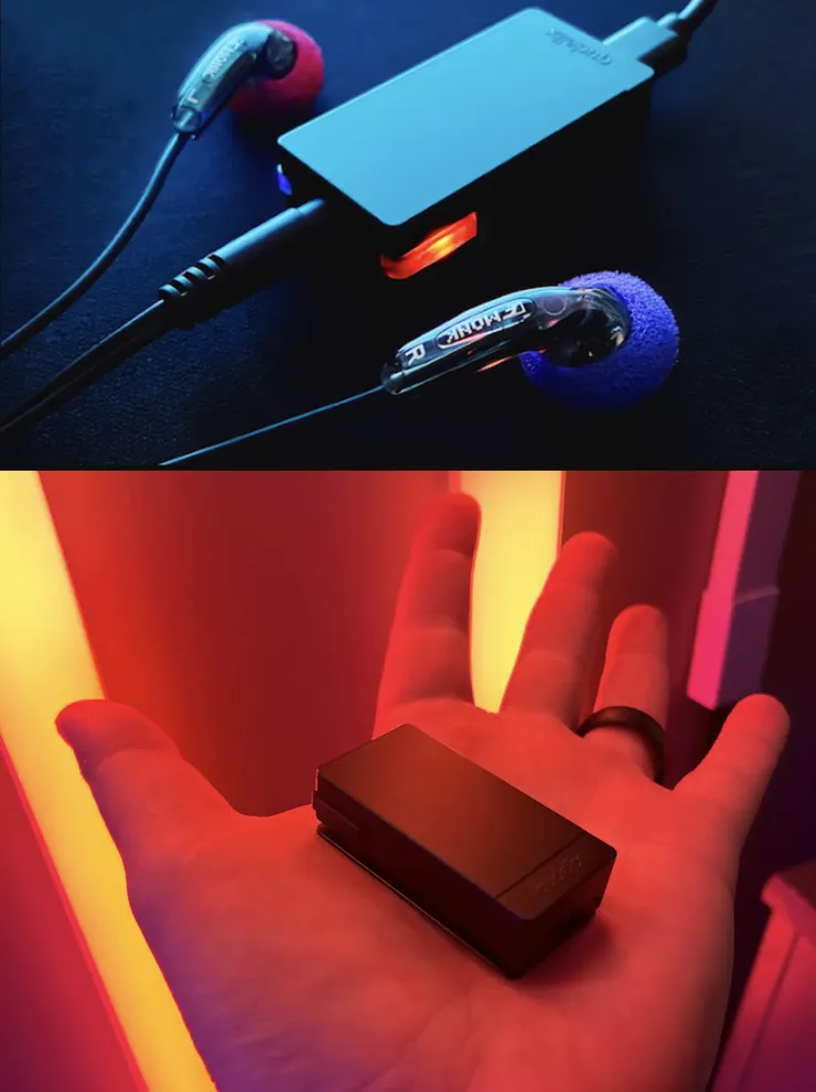

얼마전 펌웨어 3.0 의 메이저 업데이트를 진행 한 큐델릭스5K
이제 두꺼운 외투도 벗어 던지는데, 25그램 밖에 안나가는 초소형 블루투스 오디오 하나 들이시면 어떻습니까?
크기가 작아서 성능을 의심이 들지 모르지만, 근래에 전문적인 오디오 제품을 써보신 적이 없거나, 보편적인 스마트폰
혹은 pc등에 3.5mm 이어폰만 물리고 쓰셨다면 완전 다른 세상을 경험하게 해줄 제품입니다.

아무튼 큐델릭스 5K 입니다 .그 동안 여러 큐델릭스 사 제품을 소개해 본 것 같은데 이 제품은 출시한지도 꽤나 된 제품이고
딱히 할인행사를 진행하지 않아서 소개할 기회가 없었네요. 기존의 유선 이어폰이나 헤드폰을 스마트폰이나 PC등과
블루투스로 연결 할 수 있게 만들어주는 포터블 블루투스 DAC 이라고 합니다.

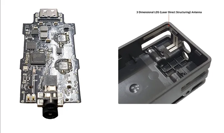

큐델릭스5K의 내부 모습입니다. 무선 DAC 중에서는 가장 작은 사이즈 이지만 그래도 완전 무선 이어폰에 비할 바는
아니죠. 기판 왼쪽의 가운데에 위치한 커다란? 칩셋이 퀄컴 쿼드코어 블루투스 & DSP & 어플리케이션 프로세서
통합. SOC 에요. 케이스에는 3차원 레이저 가공 안테나도 들어가 있죠. 50평 정도 집에서 사시는 게 아니라면.. 꽤나
멀리 까지 끊김없이 연결되요. 크기를 떠나서 블루투스 오디오 중에 가장 블루투스 수신율이 좋은 축에 속합니다 .
아 오른편에 두쌍으로 보이는 칩은 ESS 사의 ES9219 칩셋입니다.

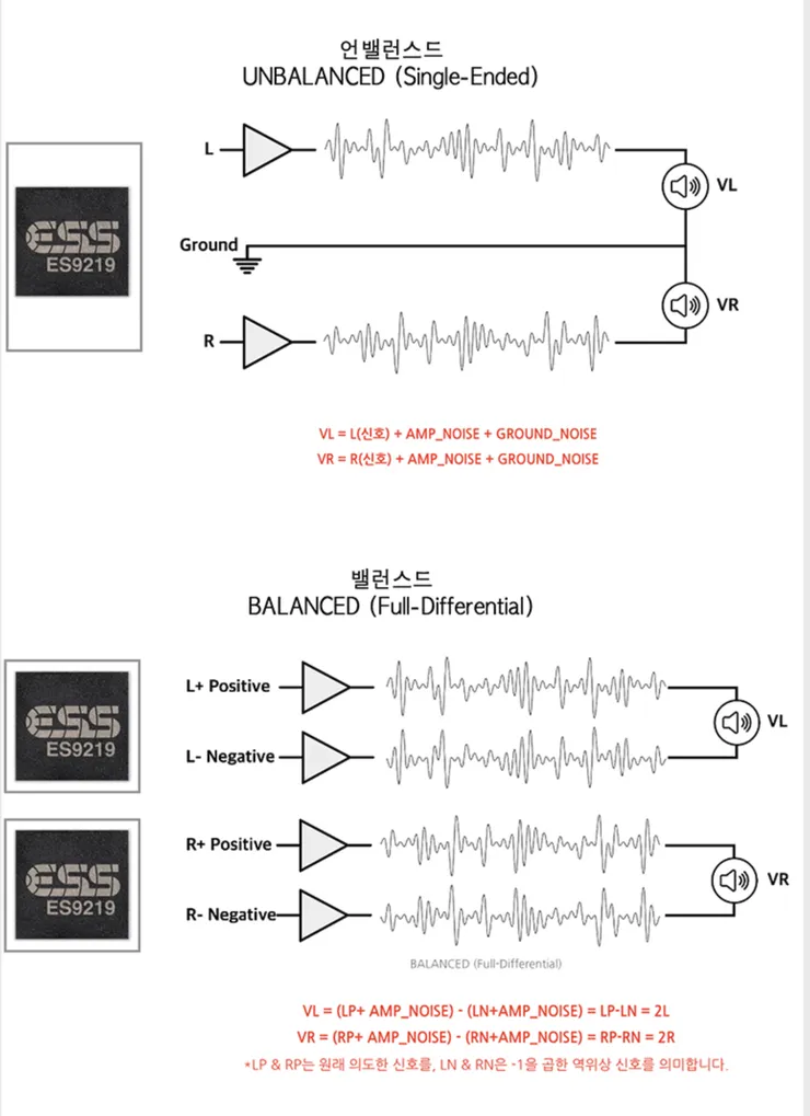

DAC(Digital-to-Analog Converter) 칩은 말 그대로 디지털 신호를 아날로그 신호로 바꿔주는 장비이고
우리 주변에 모든 소리나는 장비에는 탑재되어 있어요. 저게 없으면 디지털 신호를 아날로그로 출력 할 수가
없으니 그 성능에 차이는 있을 수 있어도 DAC가 없을 수는 없어요. 보통은 스테레오 즉 좌우 2채널이 기본입니다.
DAC는 디지털 신호를 아주 미세한 오디오 신호로 변환해 주는 칩이고, 2개의 오디오 신호를 동시에 처리하다 보면
서로 좌우가 간섭을 하기도 하고, 처리 과정에서 여러 노이즈가 인입 되기도 해요. 그래서 비싼 제품들은
저렇게 DAC 칩을 2개 넣어서 각각 좌,우 한개의 채널만 처리하게 만들어요. 크로스 토크라 부르는 좌우 간섭이
줄기도 하고, 하나의 DAC 칩이 하는 일을 둘이 나눠서 하니 앰프에 부담도 절반으로 줄어요.
평소보다 일을 반만 해도 되니, 출력도 넉넉하고 노이즈도 줄어들고, 가장 큰 차이는 좌우가 완벽하게 분리된다는거죠.
보시면 DAC 에서 출력 된 좌 우 신호가 헤드폰으로 두개가 들어가는데, 나오는 경로는 하나죠? 그라운드라고
일반적 이어폰이나 헤드폰은 전선이 세가닥이 들어갑니다. 좌,우,그라운드 이렇게요. 가운데 그라운드를 공유하게
되고 좌우 신호 경로를 공통으로 사용하게 되요. 측정 해 보면 좌우 신호 편차에 따라 시그널이 흔들립니다.
위에 9218의 회로도를 2.5mm Balanced 를 보면, 좌우 2개닥의 + 신호가 들어가고 나오는 – 경로도 각각의 DAC로 빠지죠?
3.5mm PO는 기존 언밸런스 구조로 작동할 때의 모습입니다. 하나의 DAC칩으로 좌우를 동시에 출력하죠.
말이 어렵네.. 정리해 보면 기존의 거의 99%의 소리나는 DAC은 언밸런스 구조라고 해서.
스테레오 신호 좌,우 + 선이 나오고 – 선은 좌,우가 서로 공유 합니다.
밸런스 회로는 똑같은 DAC를 두개로 복사해서 좌,우를 각각 하나의 칩이 처리하게 만들어요.
위 그림을 보시면 기존의 DAC 칩을 하나만 쓴 제품은 신호가 2개로 출력되죠?
듀얼 DAC 칩을 쓴 제품은 신호가 4개가 출력이 됩니다. 반전신호로 출력이 되서 중간에 외부 노이즈가 날아가고
출력은 두배가 되며, 좌우 공유 없이 +신호 - 신호로 완벽히 분리되기 때문에 더 깔끔하고 선명해지죠
단점은 비용이 2배로 들죠!! 아무튼 2배의 비용을 감수하더라도, 의미 있는 성능 증가가 생기니 어지간한
고급 오디오 장비들은 두개의 앰프를 가진 밸런스 구조를 거의 대부분이 채용하고 있어요.

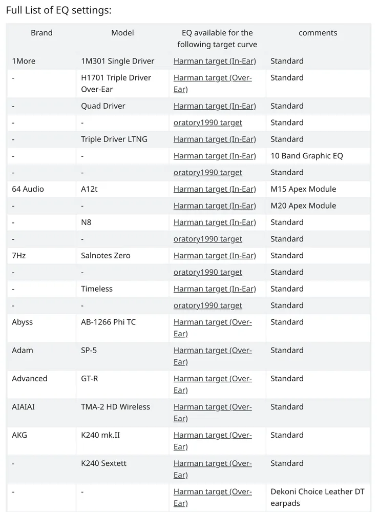

https://www.audiosciencereview.com/forum/index.php?threads/portable-dac-with-eq.53014/
EQ를 지원하는 휴대용 DAC 추천에는 빠지지 않고 등장하는 큐델릭스 입니다.

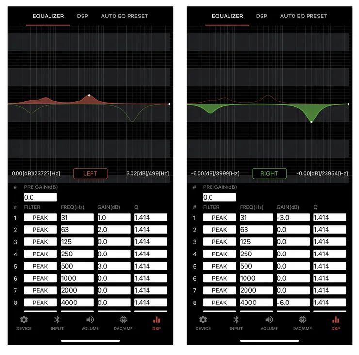

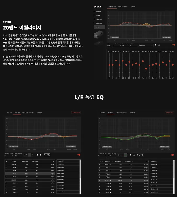

어느정도 오디오에 취미가 생기면 이것 저것 만져 보고 싶은데, 큐델릭스의 설정 메뉴는 최소한
50만원 이상의 제품에서나 볼 수 있는 기능들이 대부분이에요. 제 그리폰이라는 DAC는 80만원인데
베이스 껐다 켰다 밖에 안되요..ㅡㅡ;;

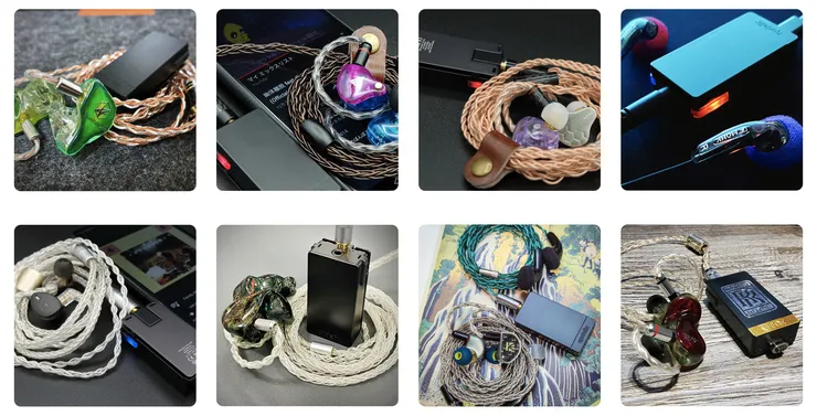

오디오 사이언스 보다 더 유명한 헤드파이 포럼에서도
https://www.head-fi.org/threads/the-qudelix-5k-thread.914628/page-314
포터블 장비 중 가장 최상위급 트래픽을 내고 프리로 쓰고 별도로 앰프를 물리고
별 난리를 다 치고 있어요. 애정들이 아주 넘쳐납니다. 국내 제품이 해외에서 이렇게
인기가 많다니. ^^;; 심지어 큐델릭스는 공장도 한국에 있는 메이드 인 코리아 에요.

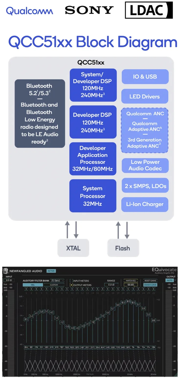

이게 위 팬보이들 행패의 문제의 원흉? 이라고 볼 수 있는 요소들을 한장으로 표현 한거에요 ^^;;
큐델릭스는 현재 호환성과 음질에서 가장 최상위급 스펙을 가진 SONY 에서 개발한
LDAC 코덱의 공식 기술 파트너 입니다. 퀄컴의 최상위급 블루투스 SOC 시리즈인
QCC51xx 의 LDAC를 개발해 냈죠. 원래 퀄컴의 QCC 제품은 aptX, aptX HD, aptX Adaptive, SBC, AAC 등 밖에 지원을
안해요. LDAC는 개발자 킷에서 빠져 있었던 상태였죠.
SBC 코덱은 아주 오랜 된 기술이고, AAC는 애플이 주도하고 있지만 표준이 명확하지 않죠, aptX 는 그나마
요즘 aptX HD 가 나오면서 들어줄 만 한거지, 기술적으로는 하자?가 있던 코덱 입니다.
거기다 소니가 LDAC를 안드로이드에 무료로 오픈하면서 안드로이드 진영의 강력한 무기가 되었는데.
이를 지원할 블루투스 칩셋이 만만하지 않았단 말이죠. 여기에 큐델릭스가 QCC51xx 플랫폼에 LDAC를 구현 하면서
모두 혜택을 본 케이스라고 할까요?
여기에 기왕 퀄컴 SOC로 개발을 진행하는 김에 블루투스 부터 쿼드코어 칩셋을 활용해서 EQ나 기타 기능까지
싹 다 개발했단 말이죠. 그리고 그걸 3년 동안 업데이트 해와서. 시장에서는 독보적인 상태 입니다.
기존의 오디오 제품을 만들던 회사에서는 엄두도 못 내는 일이죠.

CPU
아키텍처: 32비트
클록 속도: 최대 80MHz
특징: 프로그래밍 가능한 CPU
DSP
이름: 1x Qualcomm® Kalimba™
클럭 속도: 2x 120MHz
데이터 RAM: 256kB
프로그램 RAM: 80kB
특징: 프로그래밍 가능한 DSP
블루투스
사양 버전: Bluetooth® 5.0
연결 기술: Bluetooth® 저에너지, Bluetooth® 클래식, 듀얼 모드 Bluetooth®
토폴로지: Qualcomm TrueWireless™ 스테레오 플러스 기술, Qualcomm® TrueWireless™ 기술, Qualcomm® Broadcast Audio 기술
클래식 데이터 속도: 3Mbps, 1Mbps, 2Mbps
저에너지 기능: Bluetooth® 저에너지 센서 허브
오디오
Qualcomm® aptX™ 오디오 기술 지원: Qualcomm® aptX™ 오디오, Qualcomm® aptX™ Adaptive, Qualcomm® aptX™ HD
Qualcomm® ANC(Active Noise Cancellation) 기술 지원: 피드백, 피드포워드, 하이브리드
Qualcomm® cVc™ 에코 제거 및 소음 억제(ECNS) 기술 지원: 2 마이크 헤드셋, Qualcomm® cVc™ 에코 제거 및 소음 억제
큐델릭스가 채택한 QCC5124는 80Mhz 의 듀얼코어 프로세서와 120Mhz 의 DSP를 듀얼로 채택한
오디오 입장에서는 꽤나 고성능의 SOC 입니다. 단지 블루투스 통신만 하는게 아니에요. 자체적으로 오디오 출력까지
가능한 통합 SoC 입니다. 이거 하나로 그냥 오디오 제품 하나 나오는데. 전혀 문제 없는 수준이죠.
시장에서 5124를 채택한 제품은 많지 않아요. 처음부터 끝까지 자체 개발을 진행한 회사의 장점 입니다.
그래서 블루투스를 실시간으로 품질을 체크하면서 LDAC 코덱 위에서 다양한 EQ까지 지원이 되는거에요.
음.. 좀 요약해 보면.
- 큐델릭스는 소니 LDAC의 공식 기술 파트너
- 퀄컴의 QCC51xx 시리즈에서 LDAC를 구현
- 큐델릭스 QCC5124는 블루투스 이외에 고성능의 CPU, DSP 쿼드 코어를 탑재
- 블루투스와 CPU, DSP 를 최대한 활용해서 업계 최상위권의 소프트웨어 리소스를 개발 및 확보

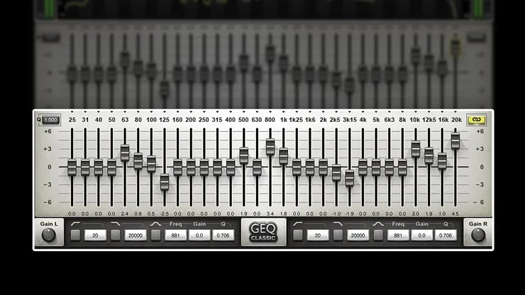

- 타사는 QCC 칩셋을 블루투스 통신용으로만 활용, 별도의 XMOS 칩셋으로 DSP를 컨트롤
(물론 XMOS 가 아닌 DSP 유닛을 쓰기도 하지만 XMOS가 대세죠. 안정적이구요)
- XMOS는 30개의 PEQ가 아닌 GEQ만 지원 가능

AFAIK XU316에는 HW DSP 코어가 없지만 매우 강력한 칩입니다. FiiO는 XMOS 및/또는 FiiO에서 개발한 일부
소프트웨어 DSP 라이브러리를 활용해야 합니다. 문제는 이러한 라이브러리가 Kalimba HW DSP와 정확히 동일한
기능을 제공하지 않을 수 있다는 것입니다. 예를 들어, XU316은 30개의 GEQ 유형 필터(PK 전용, 고정 Fr 및 Q,
가변 게인)만 수용할 수 있습니다. Fiio 앱은 이러한 GEQ를 사용하여 PEQ 설정을 "근사"하고 QCC5125를 통해 XU316으로
보내야 하지만 실제 PEQ를 QCC5125 HW DSP에 "있는 그대로" 보낼 수 있습니다. 앱은 또한 해당하는 모든 BT com.,
승인 쓰기 및 저장, 가능한 음악 중단(클릭 및 팝…) 등을 관리해야 합니다. 어려움을 설명하기 위해 이를 만들고 있습니다!!!

5124랑 비교하면
CPU가
80Mhz -> 32Mhz
DSP가
120Mhz 듀얼 -> 120Mh 싱글
스펙 차이가 상당하죠? 반 이상 떨어집니다.
칩셋 자체의 성능이 떨어지다 보니 20밴드 EQ라던가 LDAC 엑셀레이션 등의 기능 구현이 힘들어요.
그래서 LDAC로 나갈 때는 EQ가 안된다던 가. USB로 연결하면 EQ가 안된다던 가. 이런 문제점들이 있습니다.
칩 하나로 끝낼 수 있는걸 칩 두개로 처리하기 때문에 배터리 효율도 떨어지고,
USB 와 블루투스 즉 유선과 무선간에 오디오 신호 전달 구현 체계가 달라진다는 문제도 생기죠.
할 수 있으면 원칩으로 통신과 어플리케이션 DSP 처리를 다 하면 좋다는 겁니다.
그러라고 만든 퀄컴 칩셋입니다.
이게 다 되면 큐델릭스를 업계 최상위 기술력으로 만들어 준 20밴트 PEQ/GEQ 가 나오는 거죠.

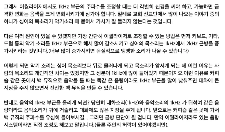

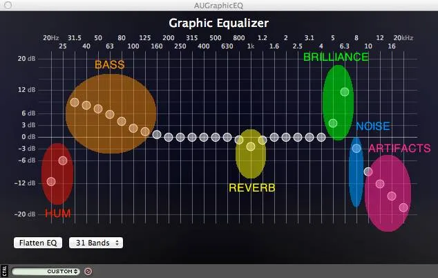

이런 식으로 세밀하게 악기나 목소리등의 강약을 조절할 수 있어요.
EQ를 조절해 보셨으면 난 하나만 올렸는데 주변 대역까지 영향을 미치는 걸 알 수 있어요. 그게 세밀해 지면 질 수록
내가 원하는 음색만이 아닌 내가 원하는 파트만 올리고 내릴 수 있어요. 20밴드면 특정 악기만 부각이 가능할 정도?
https://m.blog.naver.com/hobag3/50041790519
https://m.blog.naver.com/hobag3/50041795337
이 블로거 분이 이퀼라이저에 대해서 설명을 잘 해주셔서.. 들어가서 구경 한 번 해보세요 ^^;;
이게 흔하게 이퀄라이저 라고 생각하시는 GEQ 그래픽 EQ 입니다. 직관적이죠.
이게 PEQ 에요 파라메트릭 EQ 수치로 포인트와 대역, 피크, 로우패스 필터, 하이패스 필터등 거의 음색의 모든 걸
개입할 수 있다고 보시면 되요. GEQ 가 아마추어라면 PEQ는 프로라고 생각하면 될까요?
그런데 이런 EQ 작업이 재미있기는 하지만 번거롭기도 한 건 사실 이에요. (전 층간 소음 때문에 50Hz 대역을 아예
안 나오게 만드는 상태도 만들어 보고 그럽니다. 50Hz 대역 아래는 콘크리트를 통과하거든요. 소위 발망치 대역이죠)
암튼 큐델릭스는 이 복잡한 설정에 대한 레퍼런스를 구현했다고 해야 하나요?
오디오의 기본적인 특성 이기도 하고 문제이기도 한 점은 콤비로 운영되는 장비가 어떠한 특성을 가지는지 모른다는 거에요
어떤 이어폰을 어떤 헤드폰을 물릴지 어떻게 알겠어요. 그래서 기준 값이 있으면 좋은데!!
오픈소스 프로젝트로 각 이어폰 헤드폰마다 측정을 해서 중립적은 값으로 바꿔주는 EQ 값을 만들어요.
큐델릭스는 이걸 앱에서 원터치로 적용 할 수 있게 해줍니다. Auto EQ는 꼭 큐델릭스가 아니여도 직접 설정해서
적용 할 수 있어요. 공부 좀 하면요.
예를 들어
젠하이저의 HD600 은 저음이 조금 약하고 선명도가 살짝 떨어지는 부분을 HD600 AUTO EQ 값으로 보강해 주는 거에요.
사람들이 보편적으로 괜찮다고 하는 음색 기준으로 보정 된 EQ 값을 앱에서 클릭 몇번으로 적용이 가능해요,.
이 상태에서 내가 원하는 베이스를 올리거나, 팝 EQ , 힙합 EQ 등으로 추가로 더 설정 하는거죠.
처음 내가 사용하는 장비의 중립 값으로 AUTO EQ 를 적용한 상태에서 추가로 내가 원하는 음색의 EQ를 한번 더 올리는 거에요
이게 직접 커스텀 한다면 사실 쉽지 않은 작업인데. 적당히 흉내내는 수준이 아닌 본격적으로 적용 및 사용할 수 있게 해주니..
사람들이 큐델릭스의 장점이 20 Band PEQ 고 이게 절대적이라고 하는 이유죠.
