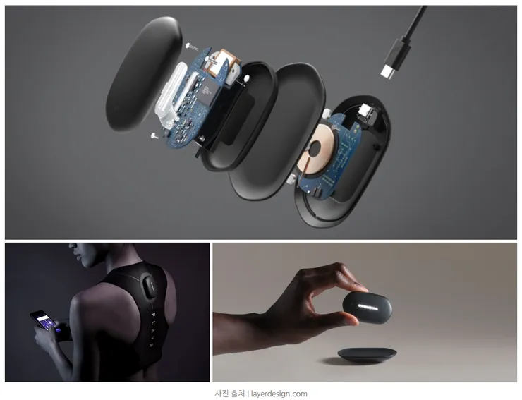

암튼 구매전에 한번 사용만 해보고 이런 생각을 해보았습니다.
이건 어떻게 생겨먹었을까?
네....이렇게 생겼습니다 ㅎㅎㅎㅎ(아마 구조들은 다 똑같을 것 같습니다.)
이런 호기심이 생긴 것은 제가 기계공학전공을 하였고, 제조업에서 기획/개발하고 한 배경 때문일지 모르겠습니다 ㅎㅎ
(일단 전 전자기에 대한 지식이 전혀 없습니다.)
암튼....그냥 제 생각을 읖조리자면
생각외로 단순할 것 같습니다. GPS와 그걸 신호를 받아서 보여주는 앱 혹은 분석 프로그램입니다.
그럼 먼저 GPS를 보겠습니다. GPS는 요즘 기본적으로 핸드폰도 있고 일부 스마트 와치에도 모두 들어가 있습니다.
다만 흔히 말하는 GPS에는 트래커 타입이 있고 로거타입이 있을것 같네요. 트래커는 추적정도로 보시면 되고 로거는 좌표를 저장해주는 장치라고 보면될것 같습니다. 아마 경기 끝난 후 동기화해서 하니 로거일것 같구요
따라서 GPS로거 모듈 + BT모듈 + 배터리 + 충전단자 + 스위치 + 안테나 + 껍대기 로 구성이 되어 있을 것 같습니다 ㅎㅎ
그러다가 우와 이걸 내가 만들어보면 어떨까라는 발칙한 상상도 해봅니다.
알리에 비슷한 부품들 가격을 보고 구성해봅니다.(회로쪽은 전혀 잘 모르는 분야라 비슷해 보이는것 가져다 붙였습니다.)
GPS 모듈 => 약 15,000원 (GPS는 방식도 다양하고, 오차율도 상당합니다 따라서 이건 그냥 대충 넣은겁니다. 더 비싼것도 있겠죠?)
BT 모듈 => 약 2,000원 (데이터 교환 위함)
Data 기록 메모리 => 약 2,000원 ( 데이터 저장위함)
안테나 => 약 1,000원 (GPS감도 상향 위함)
배터리 => 약 2,000원
스위치 => 약 1,500원 (On/Off, 페어링)
껍대기 => 경험상 사출을 할경우 금형비가 저 정도 사이즈가 한 1천만원정도 들었던 것 같아요, 4조각이니 4천만원 하고 년간 2천개씩 5년간 판다고 하고 매출원가에 4,000원씩 반영합니다. 껍대기 한조각에는 보통 200~300원이면 될겁니다. 그래서 1,200원 하면 5,200원입니다.
혹은 Proto 단계에서는 RP(Rapid Prototype) 즉 3d 프린팅을 합니다.
씰링 => IPX등급 유지를 위한 씰링 금형을 5백만원 정도? 씰 자체는 200원정도  합니다. 그러면 금형비 반영하면 700원
Bolt => 생각보다 쌉니다. 저정도는 다량구매시 30원 미만 입니다. 4개 해서 대충 100원
암튼 대충 약 30,000원정도의 재료비가 드네요. 근데 이건 각자 모듈이 있는게 아니라 따로 있는걸 그냥 합쳐본겁니다.

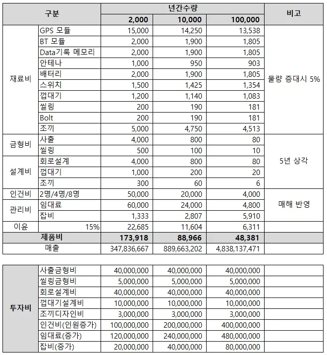

이제 개발비를 산정해야겠죠? 회로설계와 껍대기, 씰링등 설계가 필요합니다.
GPS 모듈 + BT모듈 + 메모리 + 안테나 => 일체형 설계 그리고 사이즈를 줄여서 해야합니다. 대충 4천만원 든다고 합시다.년간 2천개 5년 반영하면 개당 4,000원 반영합니다.
껍대기 설계가 필요합니다 => 대충 1천만원하고, 동일하게 500원 반영 합니다.
그래서 대략 35,000원정도 들어가네요?

그래서 프로그램 개발자 1명 영입합니다 연봉 5천을 주고 고용합니다. 본인 연봉 5천 가져갑니다.
1억을 저기에 반영하면(년간 2천개 판매시)  + 50,000원
(지속 유지보수 개선을 위해 지속고용 / 타업무 배분)
제조는 OEM하더라도 사무실 및 창고등 기타공간이 필요하니다. 월 1,000만원 x 12 = 1.2억원 +60,000원
근데 여기까지 이미  14.5만원이네요.....

여기에 이윤 / 일반관리비를 대충 20% 때리면 180,000원입니다!! 얼추 Playr 랑 Playertek제품가격하고 비슷하네유...

근데 역시 박리다매라고 다량판매시 내려갑니다.
그래서 결론은
1. 쓸데 없이 고민하지말고 나와 있는 것 사자. (재료 사다가 집에서 조리하면 비싸집니다. DIY도 마찬가지죠. 그냥 자기만족)
2. 역시 제조업은 박리다매다(대기업만 살아남는 이유죠...그리고 꽤 많은 스타트업이 회계는 5년 반영하나 초기 투자비 Cash 를 감당하지 못해 꼬꾸라집니다. 그래서 살아남으려면 임대료를 줄이기 위해 외지로 가고 초기인건비를 원가에 반영 안하거나 합니다.)
