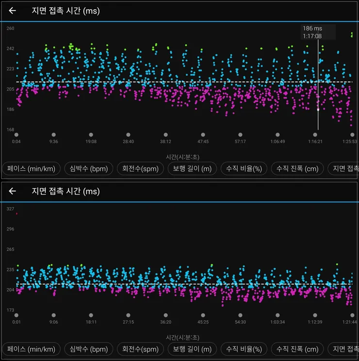

저는 보통 동백섬 뺑뺑이로 연습을 하곤 했었는데
업힐과 다운힐의 연속이라  평지보다 훨씬 힘듭니다
동백섬 22바퀴를  1시간 28분 정도에 끊으면  실제 하프대회에서 1시간 22분이 가능합니다
이 영상에 3번째로 골인한 사람이 접니다
요때 전통적 초경량 경기화 줌스트릭LT3를 신고 뛰었습니다
https://connect.garmin.com/modern/activity/5050368212?share_unique_id=12

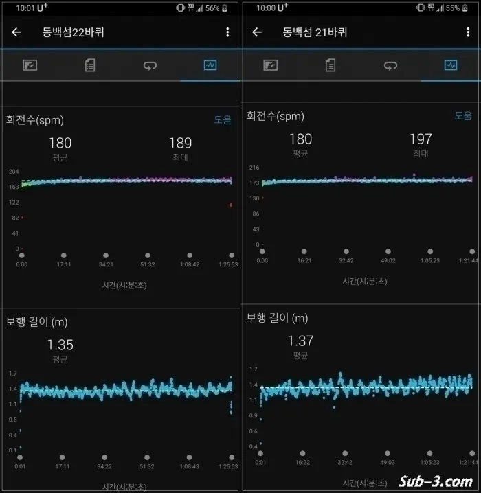

요건 3달뒤 비슷한 기온조건에서 21바퀴를 베이퍼플라이를 신고 뛰었을때입니다
거리랑 페이스는 무시하시고 랩타임만 보시면 됩니다
https://connect.garmin.com/modern/activity/5527522236?share_unique_id=15
가장 큰 차이는 지면 접촉시간입니다

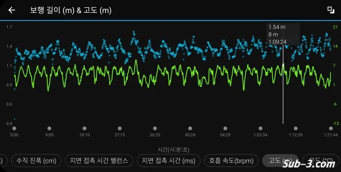

쿠션이 거의 없다시피한 줌 스트릭LT3로 오르막 내리막을 달리면서  충격을 많이 받는 내리막에서  제 다리와 몸이 충격을 부드럽게 받아 내기 위해서 열심히 노력한 흔적이 보입니다
하지만 베이퍼플라이는 노면이나 경사등을 무시하고 착지시 몸으로 전달되는 피드백을 둔하게 걸러버리기 때문에  지면접촉시간이 매우 일정할 뿐더러  랩당 5-10초가 빠른데도  지면접촉시간이 길게 나옵니다
평균 발회전수가 동일하지만 베이퍼플라이쪽이 2cm길게 나옵니다
오르막에선 평소대로 뛰고 내리막에선 종종걸음입니다
오르막에선 대충 1.5m정도 입니다
