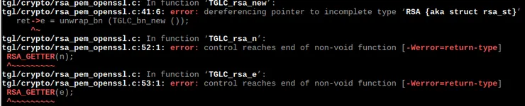

3-1. make 중에 다음의 에러가 발생하면
   대충 구글링 해보니 openssl이 1.0.2을 사용하는 것으로 되어 있지만 라이브러리는 1.1.0이라 맞지 않아서 발생하는 것 같고, 이를 해결 하려면 tgl/crypto/rsa_pem_openssl.c 파일을 열어서 다음 부분을
  ret->e = unwrap_bn (TGLC_bn_new ());
  TGLC_bn_set_word (wrap_bn (ret->e), e);
  ret->n = unwrap_bn (TGLC_bn_bin2bn (n, n_bytes, NULL));
 이렇게 바꾸고
  BIGNUM *ret_e = unwrap_bn (TGLC_bn_new ());
  BIGNUM *ret_n = unwrap_bn (TGLC_bn_bin2bn (n, n_bytes, NULL));
  RSA_set0_key (ret, ret_n, ret_e, NULL);
  TGLC_bn_set_word (wrap_bn (ret_e), e);
  이 부분을
#define RSA_GETTER(M)                                                          \
  TGLC_bn *TGLC_rsa_ ## M (TGLC_rsa *key) {                                    \
    return wrap_bn (unwrap_rsa (key)->M);                                      \
  이렇게 변경하고 파일을 저장한다. (출처 : https://github.com/vysheng/tgl/issues/129 )

3-2. make를 하기 전에 tgl/mtproto-utils.c 을 오픈하여 101, 115 번째 줄을 찾아 comment 처리 한다. (라즈베리 파이의 경우 해당 부분을 사용하여야 하는데 assert로 오류처리해버림). 저장 후 make를 진행한다. (출처 : https://github.com/vysheng/tg/issues/1070 )
