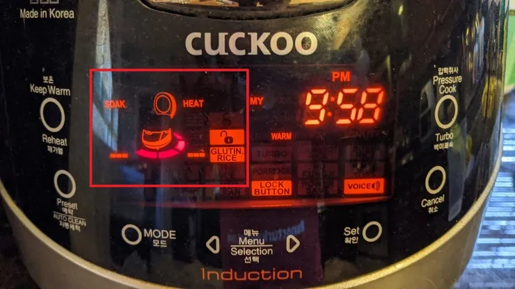

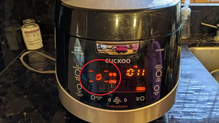

증상은 아래 사진처럼 아무리 밥솥을 잠궈도 앞의 이미지에 문이 열려있고, 열쇠 그림도 열려있는 상태여서 밥을 할 수 없는 상태였습니다.
그림1. 밭솝 잠금장치를 잠궈도 계속 열려있는 것으로 표시

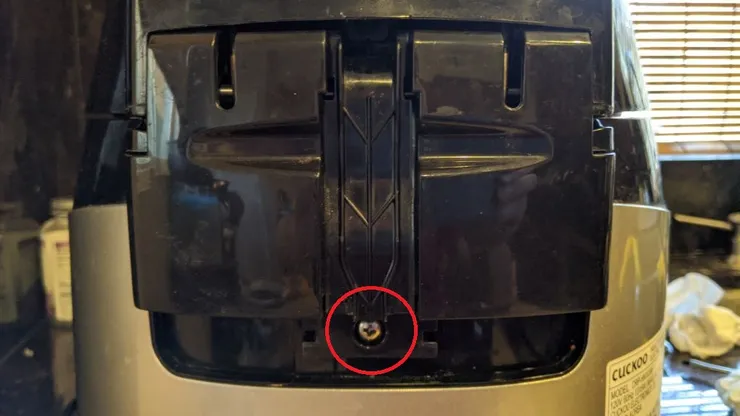

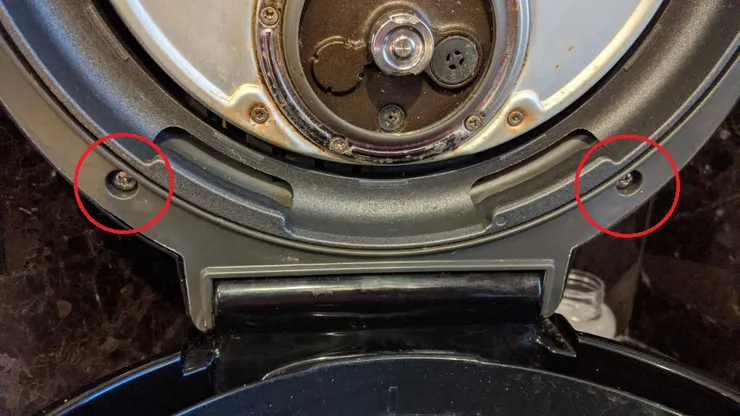

밭솥의 뒤면을 보면 아래 그림처럼 나사가 하나 있는데, 우선 나사를 제거합니다.
그림2. 나사 제거
나사를 제거하고, 뒤 커버를 잡아 당기면 노란색, 흰색 선들을 보실 수 있을 것입니다. 다행히 여기에서 끊어진 선을 발견할 수 있다면 좋은데 제 경우 커버를 열었을 때는 단순히 선만 보이지 끊어진 것을 확인할 수 없었습니다. 살짝살짝 아무 선이나 보이는대로 당겨보았는데도 확인이 안되었었습니다.

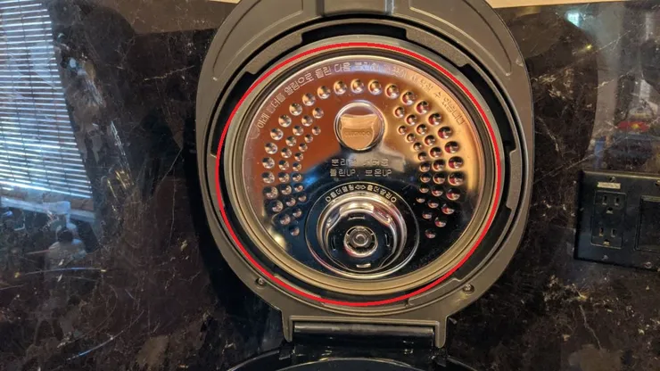

3. 뚜껑 안쪽 분해
(1) 스테인레스 판 제거
뚜껑 안쪽의 스테인레스는 적혀있는 것 처럼 돌리면 쉽게 열립니다.
그림4. 안쪽 스테인레스 제거
(2) 뚜껑 안쪽 나사 제거
이제 뚜껑 아래에 있는 2개의 나사를 제거합니다.
그림5. 밥솥 뚜껑 안쪽 나사 2개 제거

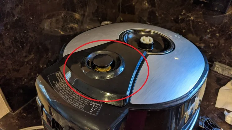

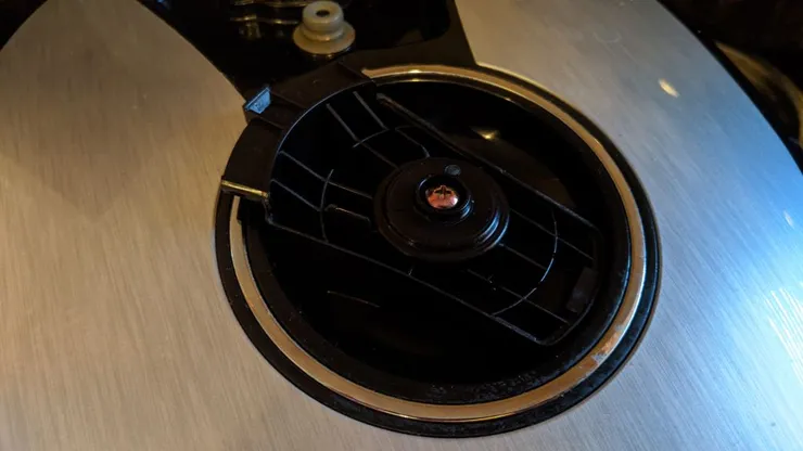

4. 김 나오는 곳 제거
(1) 플라스틱 커버 제거
우선 아래 검은 커버를 힘으로 당기면 쉽게 떨어져 나옵니다.
그림6. 김 나오는 곳 플라스틱 커버 힘으로 제거

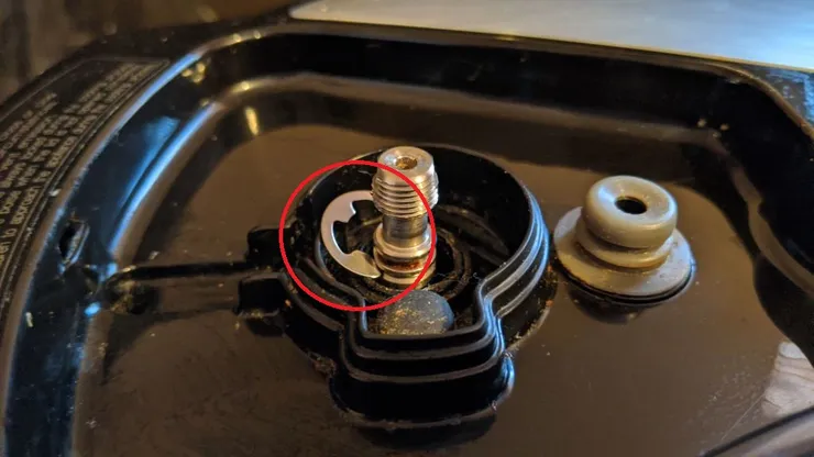

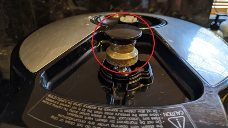

(2) 김 나오는 곳 쇠돌이 제거
김 나오는 곳의 쇠를 제거해야 하는데, 나사 풀듯이 돌려주면 풀려집니다. 저는 잘 모르다 보니 처음에 힘으로 잡아 빼려고했었는데 나중에야 돌려서 뺀다는 것을 알게 되었습니다. (부끄럽게도 밥솥이 좀 지저분합니다.)
그림7. 나사 풀듯이 돌려서 제거

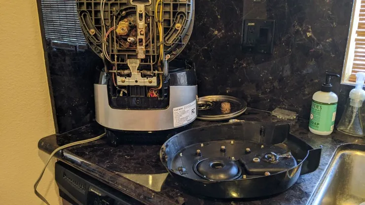

5. 뚜껑 열기
이제 기본적인 뚜껑 열기의 준비가 끝나고 본격적으로 뚜껑을 열어야 할 시기입니다. 개인적으로 여기서 많은 시간을 소비했었습니다. 우선 힘으로 잡아 당겨봤는데 꿈쩍을 안하더러라구요. 이렇게 몇 번을 힘을 주다가 '맞게 가는 건가?' 하는 제 자신에 대한 의심이 들다 보니 이 시점에서 좀 쉬면서 혹시나 할인하는 밥솥이 있는지 알아보려 인터넷 검색을 했었습니다. 이렇게 자신감을 잃어버리니 아내에게 '거의 7년이나 썼는데 이참에 바꿀까?' 하는 의견도 내보았었습니다.

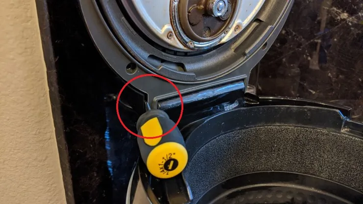

(1) 틈새 벌려 뚜껑 열기
다시 처음부터!
힘으로는 꿈쩍을 하지 않다 보니 일자 드라이버로 아래 틈에 넣어 공간을 만들어보기로 했습니다. 그런데 이렇게 틈을 내면서 잡아 당겨 보니, 힘을 좀 써야했지만 다행히 뚜껑이 제거되었습니다. 이순간 없어졌던 제 자신에 대한 믿음을 조금 되찾을 수 있었습니다. 아래 사진처럼 일자 드라이버로 아래 부터 넣어서 밀면서 위로 올라가며 뚜껑을 열어 주시면 됩니다.
그림9. 틈새 만들어 뚜껑 열기 1
이렇게 힘을 주어 밀고 당기면 아래 사진처럼 틈새가 열리는 것을 보실 수 있습니다. (열려진 뚜껑 중간에 보이는 홈이 뚜껑이 쉽게 열리지 않게 하는 역할을 하는 것 같습니다.)
그림10. 틈새 만들어 뚜껑 열기 2

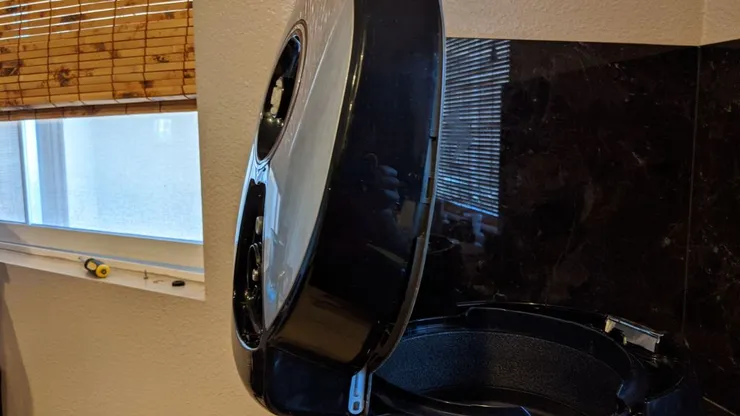

(2) 뚜껑 제거
그렇게 열리지 않던 뚜껑을 여니 정말 오랜만에 뭔가 모를 벅찬 성취감을 느꼈습니다.
그림11. 뚜껑 제거 완료

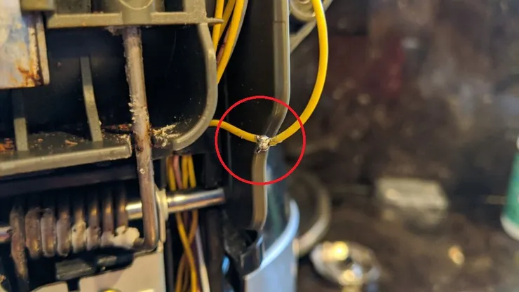

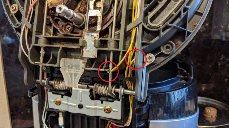

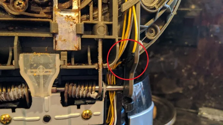

(1) 끊어진 선 찾기
선들을 살펴보시면, 아래 사진처럼 끊어진 선을 발견하실 수 있을 것입니다. 이 선이 잠금센서와 연결되어 있는 선으로 이것이 끊어짐으로 인해 아무리 닫아도 잠겨지지 않는 것처럼 보이게 된 것이었습니다.
그림12. 끊어진 선 확인
(2) 잠금센서 연결선 연결하기
제 경우 지난 블랙 프라이데이에 갖고 싶은 마음에 납땜기(Soldering iron)를 하나 샀었는데, 아내가 '이런 걸 왜 사?'냐고 물어봐서 그냥 필요하다고만 하고 얼버무렸었는데 이제서야 처음으로 사용할 기회가 생겨 '거봐 내가 사는 건 다 쓸모가 있다구'라며 목소리에 힘을 줄 수 있었습니다.(저는 어쩌다 보니 집에 납땜기가 있어서 이를 사용했지만, 사실 일반 가정에 납땜기가 있는 경우가 별로 없으니 끊어진 두 선을 엮어서 절연 테이프만 붙여주셔도 될 것 같습니다.)
1) 선 연결하기
우선 끊어진 선을 잇기 위해 각 선들의 피복을 조금씩 벗겨준 뒤에 두 선을 이어줍니다. 블프때 납땜기를 사면서 슬쩍 끼워넣었던 Wire Stripper가 있어서 그것도 처음으로 사용해 보았습니다.
2) 납땜하기
납땜기를 사놓긴 했지만 중학교 기술시간 이래로 처음으로 납땜을 해본 것 같습니다. 생각만큼 이쁘게 되질 않은 걸 보니 갑작스레 납땜기를 산다는 남편에 대해 의문을 갖은 아내를 이해할 수 있었습니다.
그림13. 끊어진 선 이어주고 그 위에 납땜

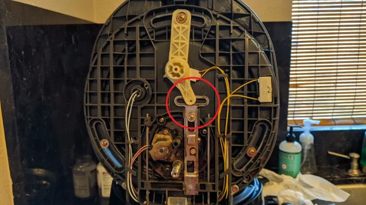

문제가 되었던 잠금센서 연결선을 이어 주었으니 이제 분해했던 순서의 반대로 조립을 합니다. 그런데 뚜껑을 닫을 때 조심해야할 부분이 있는데 아래 사진의 흰색 부분과 쇠 부분이 잘 연결되어 있는 상태로 조립을 해야하는 것입니다. 저 연결부분이 뚜껑 위의 잠금장치와 김 나가는 곳의 쇠와 연결되어 있기 때문에 이부분이 조립할 때 잘 맞지 않으면 잠금장치로 잠궈도 잘 잠궈지지 않기 때문입니다. 저는 처음에 다 됐다라는 마음으로 신경쓰지 않고 조립했다가 다시 분해를 했었습니다.
그림15. 연결 부분이 잘 걸려있는 상태로 뚜껑 조립

이제 분해했던 역순으로 조립을 한 뒤에 전원을 연결하고 잠금장치를 닫으면 아래와 같이 잘 잠겨지는 밥솥을 보실 수 있습니다.
그림16. 잠금센서 정상동작
