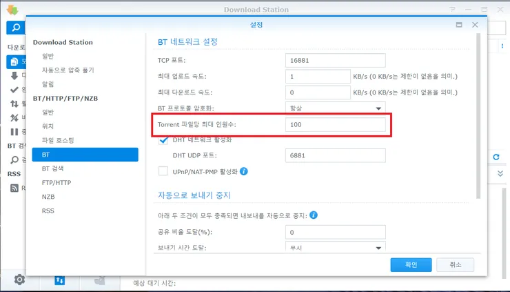

이런 글을 올렸고 시놀측에 처음부터 설정값은 100 이였다고 피드백을 전달 했습니다.

대충 보면....
다운로드 스테이션 -> 설정 -> BT 에서 Torrent 파일당 최대 인원수 부분이 눈에 보이는 거랑 다르게 적용 될 수 있다라는 버그 입니다.
개발자도 확인 했다고 하니 조만간에 패치가 되지 않을까 하네요...다운로드 스테이션에서 다운 속도 잘 안 나오시는분들 확인해 보세요..

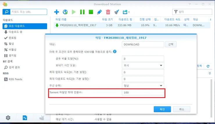

확인 방법은
토렌트 하나 걸어 놓으시고...다운로드 스테이션에서 해당 파일 더블 클릭을 합니다. 이때 저 Torrent 파일당 최대 인원수 부분이
BT 설정과 같아야 합니다. 저의 경우는 BT 설정은 100으로 되어 있었는데 실제 다운 받아 보니 50으로 세팅되어 있었습니다.
50으로 되면 말 그대로 피어가 50개 밖에 잡히지 않기 때문에 다운 속도가 늦어 집니다. (디폴트가 50인듯 합니다.)
해결 방법은 다운로드 스테이션 BT 설정에서 Torrent 파일당 최대 인원수 값이 100으로 보여도 임의의 숫자로 먼저 변경해 보세요..
그리고 위의 방식대로 확인해 보시고 BT 설정값이 세팅한대로 확인이 되면 그때 다시 저 BT의 설정값을 100으로 변경해 보시고
확인해 보시면 됩니다.
