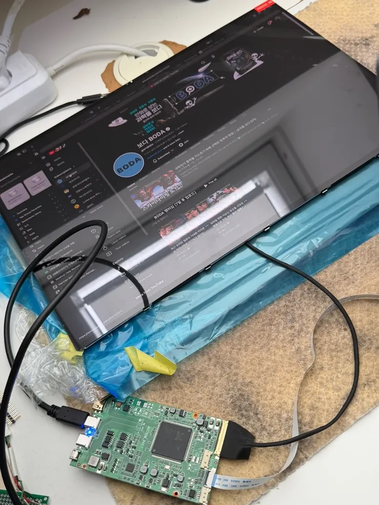

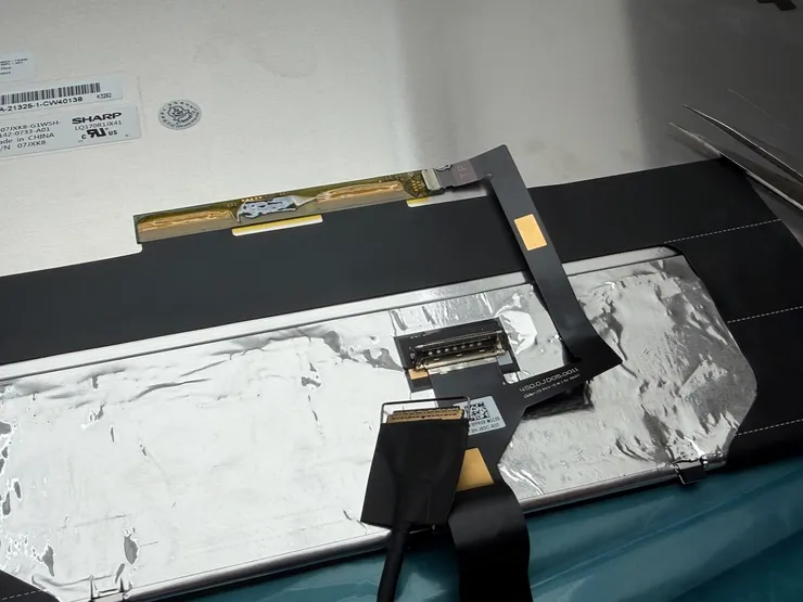

만든기 전에 이미 주문했었던 패널과 모니터용 보드가 도착을 했습니다. 샤프패널에라고 하는데 여튼 알리에서 샀습니다.  17인치 16:10
기존 케이블은 뺴주고.. eDP는 처음 봅니다.
패널이 동작하는 것을 확인해봅니다. USB-C가 참 편합니다. 선하나로 전원공급까지 다되고.

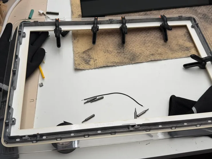

아이맥의 단점이 모니터전면부 플라스틱이 잘 뜯어지는 겁니다. 중고중에 성한게 거의 없을 정도 입니다. 전면 플라스틱에 있는 많은 작은 핀이 프레임의 빈구멍에 꽂히고, 그 핀을 녹여 고정하는 형태라 힘이 조금만 들어가도 플라스틱핀이 죄다 부러지면서 사이가 뜹니다. 게다가 20년이 넘었으니 약간 힘만 가해져도 후두둑 부러집니다.  프레임을 다시 뜯을 일이 없으니 순간접착제로 고정합니다.
죄송하게도 중간사진이 없습니다. 처음해보는 거라 난이도가 높았던 작업이라 사진을 찍을 여유가 없었네요.

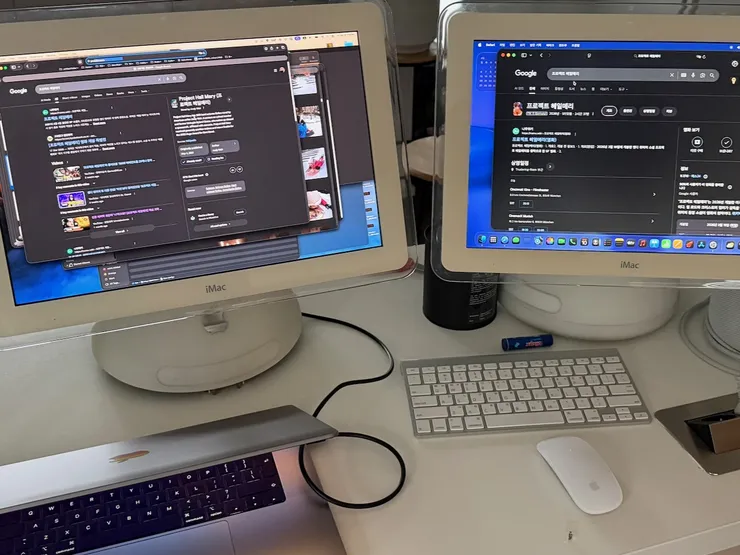

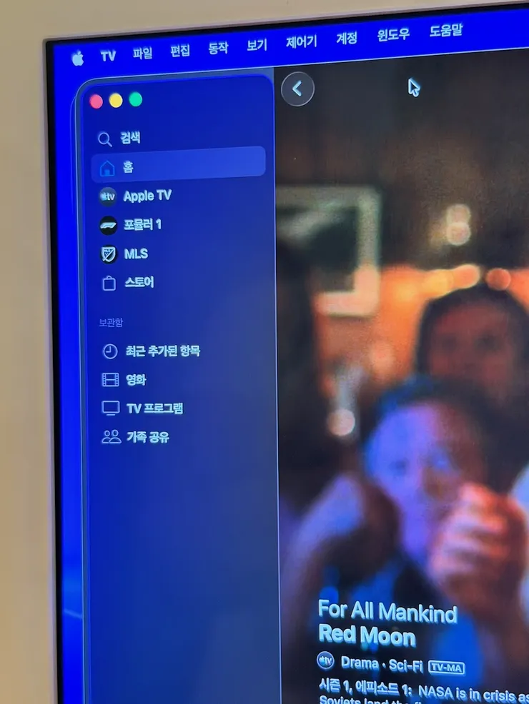

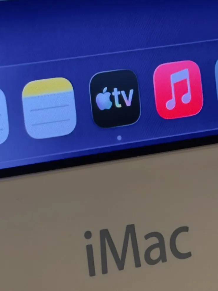

여튼 완성품입니다. 왼쪽이 새 패널 오른쪽이 구형 패널입니다.
17인치 4K패널이다보니 픽셀은 안보입니다.

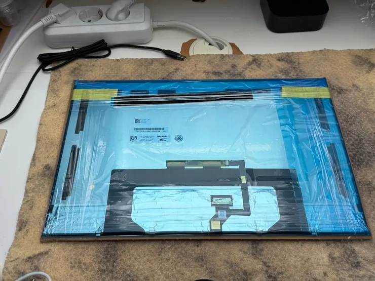

패널을 절연테잎으로 대충 붙였는데, 나름 잘 붙인거 같네요.

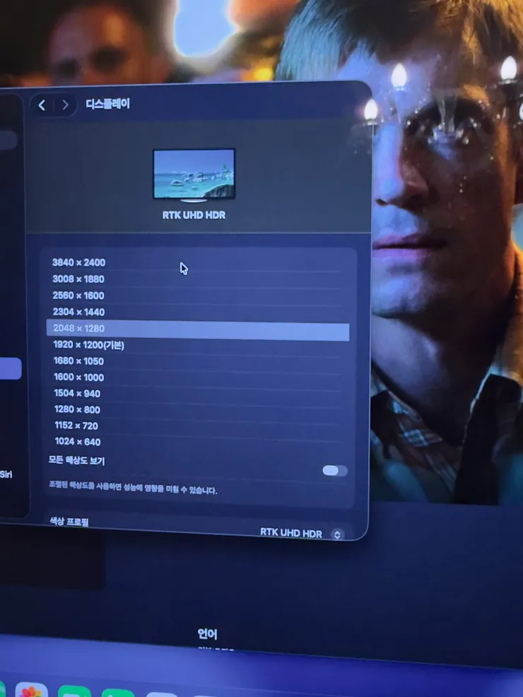

제 눈을 고려한 해상도. 이 이상은 어렵습니다. ㅎㅎ
