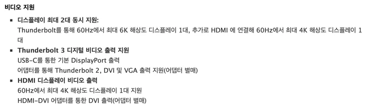

맥북 에어 급나누기라고 생각했는데 M1의 기술적 한계인가보네요.

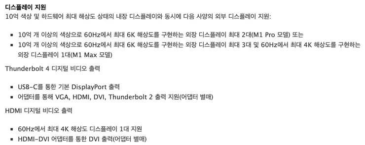

이런 거 잘 모르지만 맥미니도 DP로는 하나만 확장 가능한 거 보면 M1에는 DP 컨트롤러가 하나만 있는건가...?
1. M1 맥북 에어

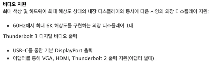

2. M1 맥북 프로 13인치
3. M1 맥미니

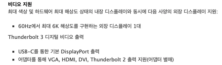

4. M1 Pro / Max 맥북 프로 14인치

맞아유 I/O 대역폭 문제쥬...

하드웨어 스펙상의 한계인게 맞다고 합니다.
m1 pro는 가능했으니까 일부러 하드웨어 스펙에 제한을 뒀다고 보는게 맞는 것 같아요.
저는 하드웨어 스펙의 한계라 해도 급나누기가 맞다고 봅니다.ㅠㅠ

혹시 데이지 체인을 말씀하시는거라면 M1 Pro이상급은 지원합니다

@LinkeneitoR님 오늘 맥 스튜디오로 데이지체인 실험했는데 실패했습니다. 델 모니터로 했다가 실패했는데, 더 알아본 결과 맥에서 데이지체인은 첫 번째 모니터가 썬더볼트를 지원하는 경우만 가능하다는 것을 알았습니다. 제가 아는 썬더볼트 모니터는 애플 프로 XDR, 애플 스튜디오 디스플레이, LG 울트라파인 5K인데 이 셋 다 데이지체인을 지원하지 않는 모니터가 아닌가 싶네요. 아직은 맥에서 데이지체인은 많이 험난한 듯 합니다.

@거위의탑님 하나의 연결로 여러기기를 연결할 수 있는 기능을 썬더볼트는 데이지체인이라고 부르고
DisplayPort에는 MST라고 부르는데 맥은 MST기능을 지원하지 않습니다

@거위의탑님 LG울트라파인4k(24인치) 신형은 데이지체인 지원합니다. 제가 맥에서 직결된 첫번째 모니터로 울파4k, 거기에 울파 5k 연결해서 사용하고 있어요~ (27인치에서 지원해주면 참 좋으련만...)

@거위의탑님 썬볼3 데이지체인 지원하는 모니터가 있긴합니다 위에 말씀하신거 처럼 울파24인치가 대표적이고 p3220u도 지원합니다 제가 쓰고 있는데 잘됩니다 조건은 4k 한대이고 공식적으로는 4k 60hz만 지원되는데 제가 한거는 4k 120hz 모니터랑도 데이지체인이 되더라구요

@하와-님 전 m1 max쓰는중인데 울파4k랑 울파5k 데이지 체인이 안되던데… 성공하셨군요 데이지체인 연결하면 4k는 화면이 나오는데 5k는 먹통입니다 ㅠㅠ
