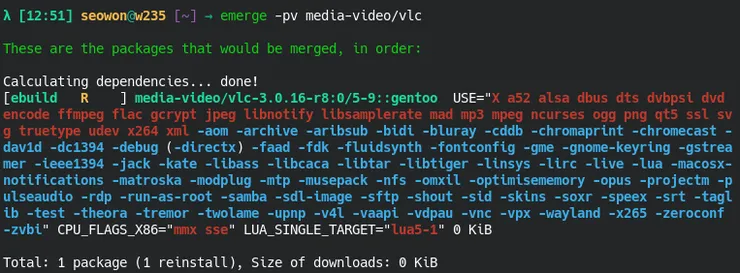

위 화면은 동영상 플레이어인 VLC를 설치하는데 필요한 명령어 입니다.  media-video/vlc-3.0.16-r8:0/5-9::gentoo는 패키지 카테고리/이름-버전을 의미하구요, USE는 이 VLC를 커스텀할 수 있게 해주는 항목입니다.  빨간색은 활성화 되어있는 옵션이고, 파란색에 - (마이너스)가 붙어있는 건 비활성화 되어있는 옵션인데요, 잘보시면 현재 wayland를 비롯한 많은 옵션이 빠져있는 걸 알 수 있습니다.  일단 제가 웨이랜드를 안써서 막혀있는 것도 있구요.  활성화 되어있는 옵션보다 비활성화 되어있는게 더 많다보니 정말 기본적인 동영상 재생만 할 수 있는 상태로 패키지가 커스텀 되어있는 상태인 겁니다.  만약 제가 여기서 네트워크에 있는 파일들을 불러와야하는 상황이 생겼다면, 삼바, nfs, sftp 등을 활성화시켜서 VLC가 삼바 등 네트워크를 통해 파일을 불러올 수 있게 만들 수도 있고, 또 반대로 이미 활성화 되어있는 옵션들 중 안쓸 것 같은 -예를 들면 ncurses- 기능을 제거해 VLC를 더욱 더 가볍고 빠르게 만들 수도 있죠.  또 다른 예를 볼게요.

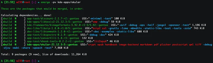

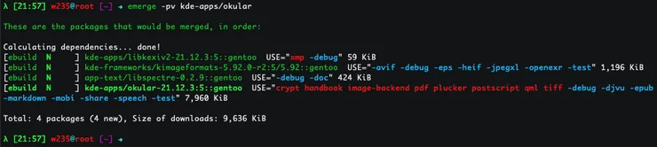

KDE의 뷰어 프로그램인 Okular를 설치하려고 보니 epub, markdown이 비활성화 되어있네요.  순간 든 생각이, "아니 어차피 문서 뷰어 설치할 건데, 기왕 문서 뷰어라면 epub 파일도 읽을 수 있으면 좋고 마크다운 문서도 볼 수 있으면 좋지 않을까?" 라고 생각이 들더라구요.  그래서 /etc/portage/package.use/okular 파일을 생성해서 2개의 옵션 (USE 플래그)을 활성화 시키고 다시 확인을 해봤습니다.
스크린샷이 좀 뒤죽박죽이네요.  편집하면서 추가로 찍은 것도 있고, 맥에서 찍은 것도 있고해서 좀 섞였습니다.

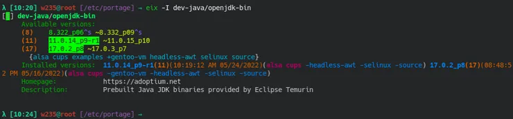

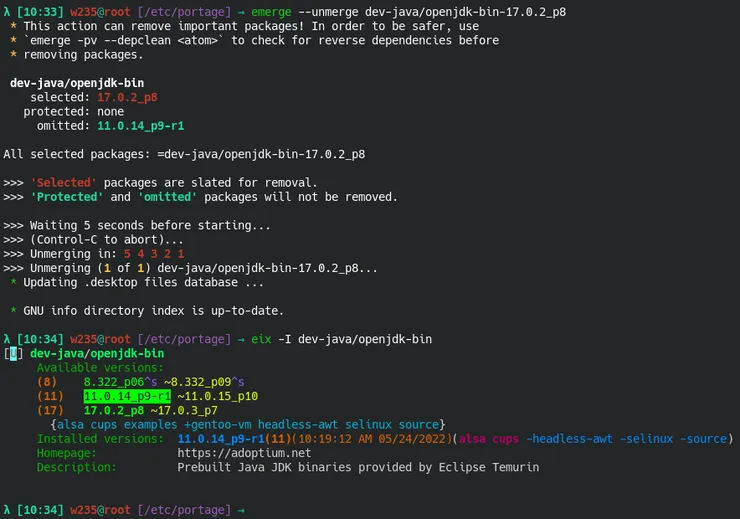

보시면, epub과 markdown으로 인해 필요한 패키지가 5개 더 늘어났지만 제 컴퓨터에 설치된 Okular는 이제 epub 파일도 읽을 수 있고 마크다운도 읽을 수 있게 됐네요.  필요없으면 물론 제거해서 프로그램의 크기를 더 줄여서 최적화할 수도 있구요.  그외에도, 예제가 자바라서 적절하지 않을 수도 있지만, 같은 패키지도 여러 개의 다른 버전을 설치할 수 있습니다.  아래 화면처럼 11과 17 버전이 설치되어있죠.
여기서 만약 17.0.2_p8이라는 버전만 제거하고 싶다면 역시 마찬가지로 간단한 명령어로 제거가 가능합니다.
