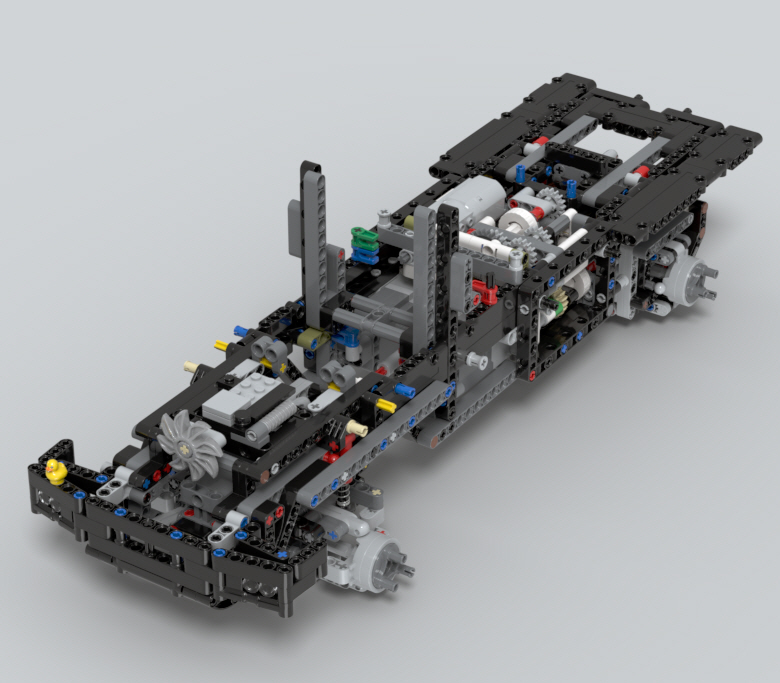

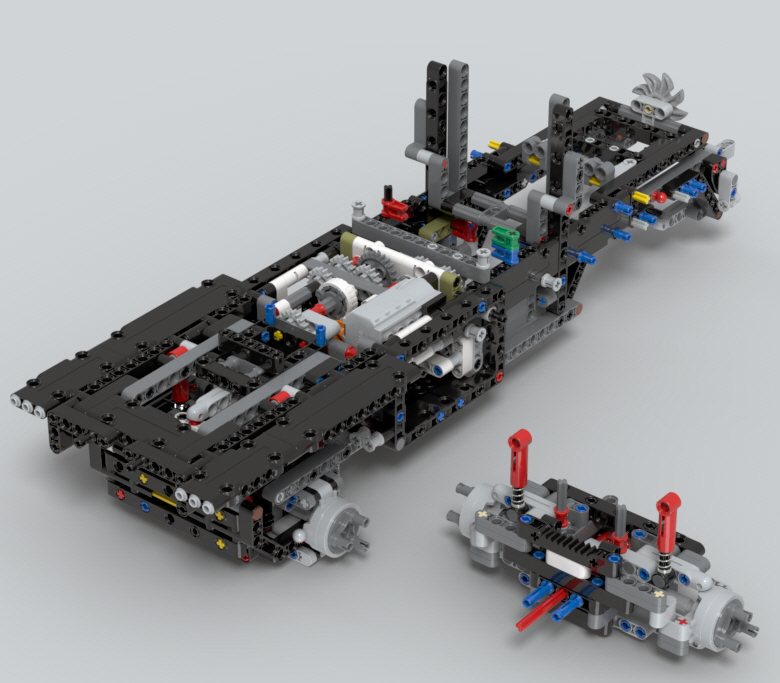

시작부터 2개의 L모터와 복잡한 기어들을 조합하여 구동부를 만듭니다.
나중에 설명하겠지만, 주요 구동력 부분과 디퍼렌셜 락 기어들이 조합되어있습니다.
컨트롤 플러스 M모터를 옆으로 눕혀서 디퍼렌셜 락 트랜스미션을 조작하도록 했고,
차량 앞부분쪽으로 쭉쭉 조립을 이어갑니다. (렌더링샷 우측 하단 방향이 차량 앞쪽)
나중에 수정하긴 했는데 앞쪽 톱니 바퀴 장식을 반대로 조립했다는...

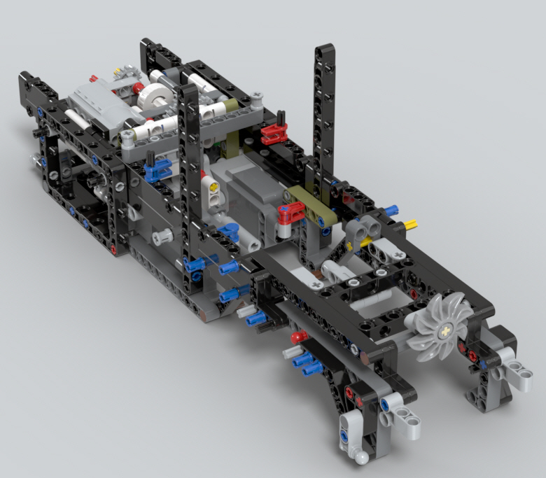

구동 기어와 조향기어가 어우러진 앞바퀴 조립중.
구동축 자체에 서스펜션이 들어가지는 않았습니다.
서스펜션 스프링은 구동축 전체에 물려서 차체에 연결하는 방식으로,
구동력 손실을 나름대로 최소화하려는 목적이 아니었나 싶습니다.
결과적으론 앞바퀴나 뒷바퀴 모두 좌우로 자유롭게 틸팅(tilting)되는 구조입니다. (또는 피보팅?-pivoting)
좀 전까지 조립했던 앞바퀴 부분을 몸체와 연결하면 복잡한 조립은 이제 다 끝나는 셈입니다.

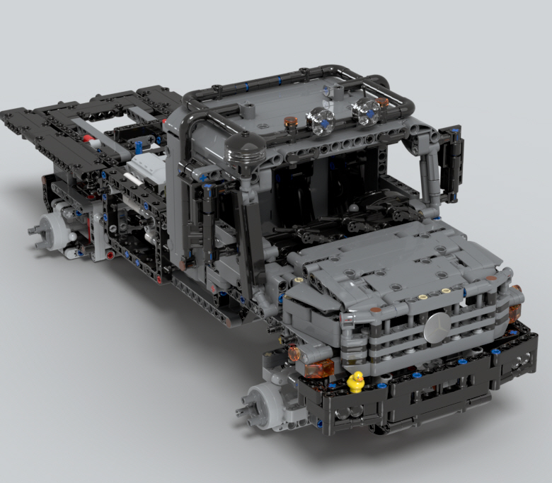

이제는 외형 묘사에 집중하며 마무리하는 단계.
앞 범퍼쪽 노란 오리 인형이 인상적입니다. 허헣..
엔진부 표현은 최대한 단순화했고, 조향 기어와 운전대 연결도 과감하게 뺐습니다.
구동력에 손실을 줄만한 부분은 다 뺀 느낌?
대신 다른 부분 묘사는 꽤 나쁘지 않습니다.
배터리박스는 덮개가 운전석 안쪽으로 향해 있어서 교체를 어떻게 하나 싶긴하지만,
영상 리뷰 등을 보면, 멈치를 옆으로 돌린 뒤 배터리 박스를 뒤쪽으로 젖힐수가 있어서,
비교적 쉽게 교체할 수 있게 배려해놨습니다.
결국 컨트롤 플러스 제품의 디자인은 두 방향이겠죠.
쉬운 배터리교체+페어링 버튼 누르는 별도의 레버를 만들거나, (아니면 적어도 쉽게 누를수 있도록 개방)
쉽게 페어링 버튼을 누를수 있게하면서, 배터리 어댑터를 쉽게 뺄수 있게 만들거나..
42129는 후자쪽입니다.

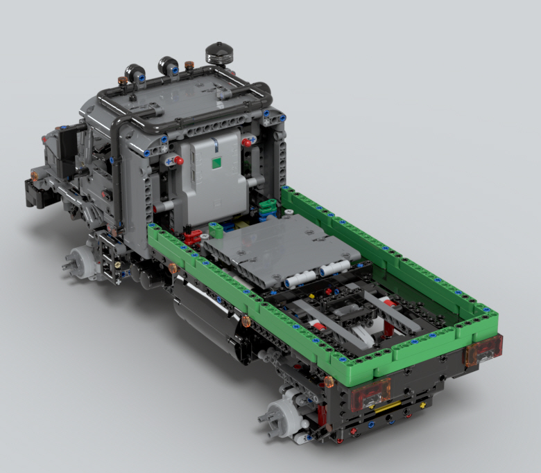

비대칭속의 균형이 잘 어우러진 운전석 모습입니다.
앞으로 젖혀서 열어볼수 있는 보닛도 만들어 붙였습니다.
기어가 돌아가는걸 열어볼수 있는 덮개도 만들고,
심심하지 않게 녹색으로 테두리도 만들었습니다.

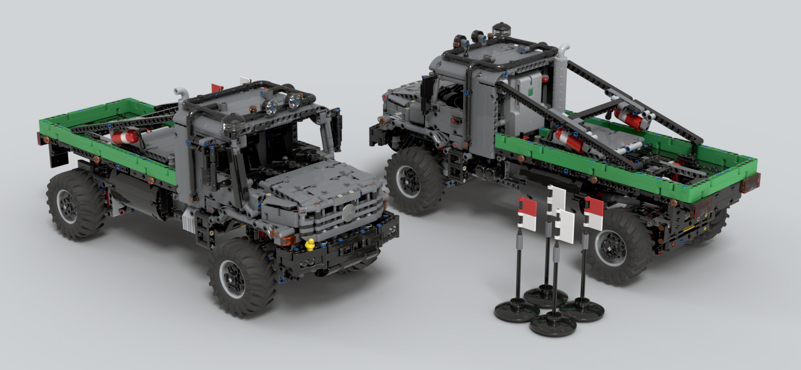

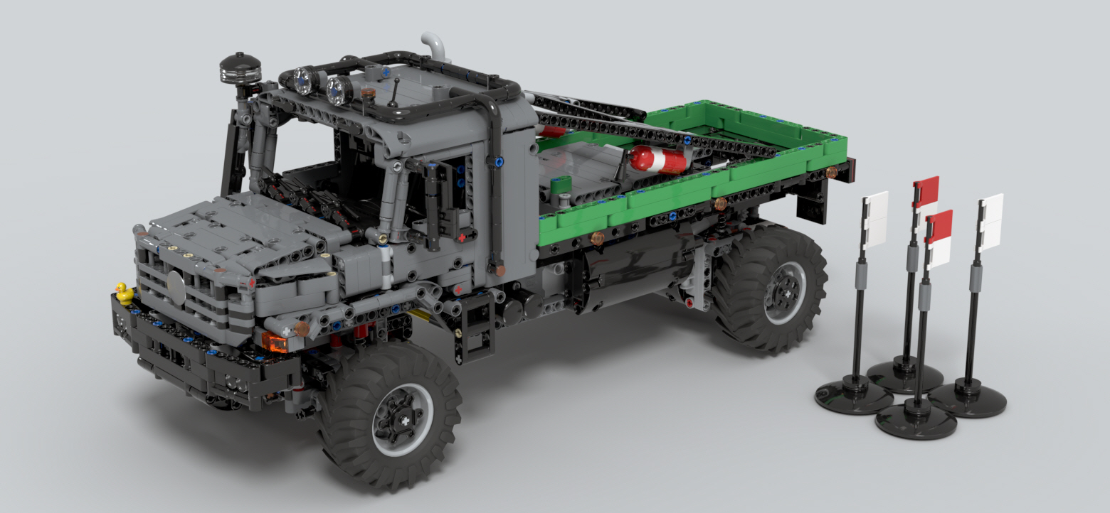

다른 세부적인 묘사와 타이어까지 붙이면 완성!
뭐랄까.. 몸체에 비해 타이어가 살짝 작은 느낌?
나름대로 이유가 있겠죠..?
클릭하시면 좀 더 크게 보실 수 있는 링크:
더블샷입니다.
앞부분만 있는 트럭치고는 생각보다 균형이 이상하지는 않습니다.
앞부분에 무게를 좀 몰아준것은, 아마도 오르막 접지력을 조금이라도 더 높이기 위함이 아닌가 싶은..

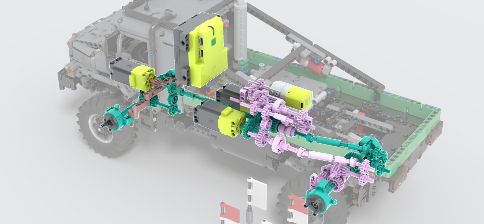

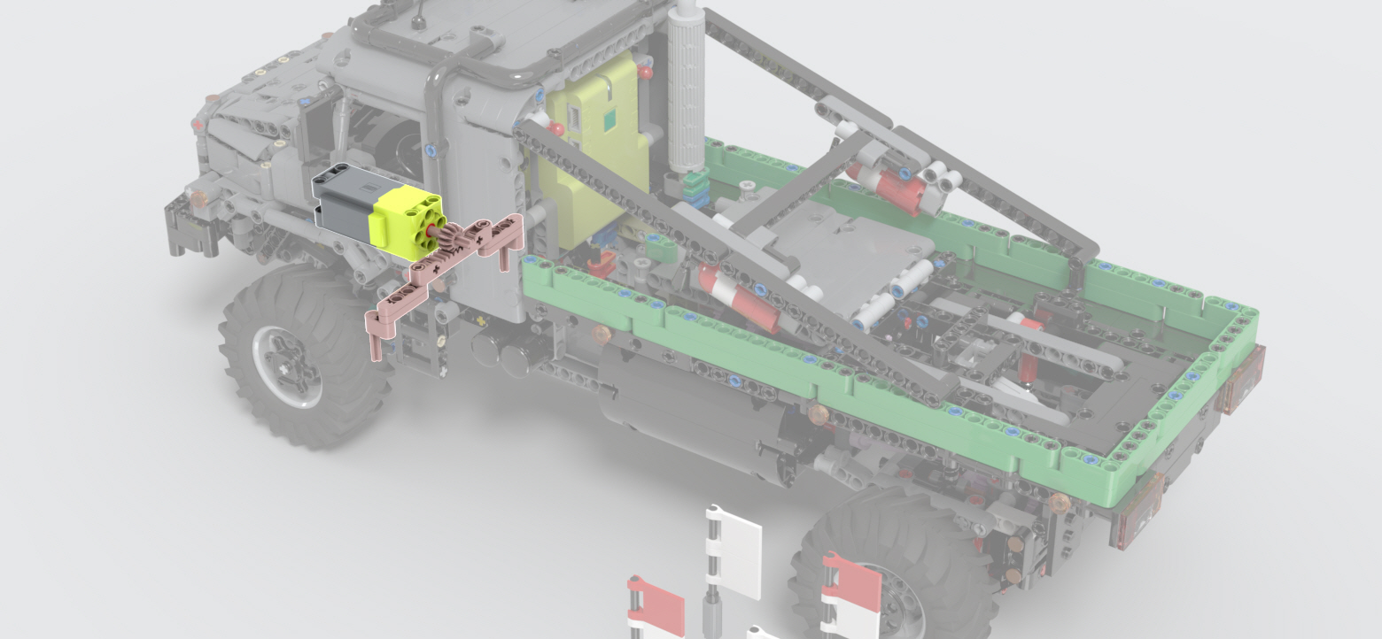

우선은 파워펑션 부품 파트
총 4개의 모터가 대칭적이면서도 비대칭적으로 들어가 있습니다.

조향용 기어.
단순함의 극치. 괜히 멋부리고 이런것 없이,
바로 모터에 기어 꽂고 수평기어를 움직여 앞바퀴를 좌우로 움직입니다.

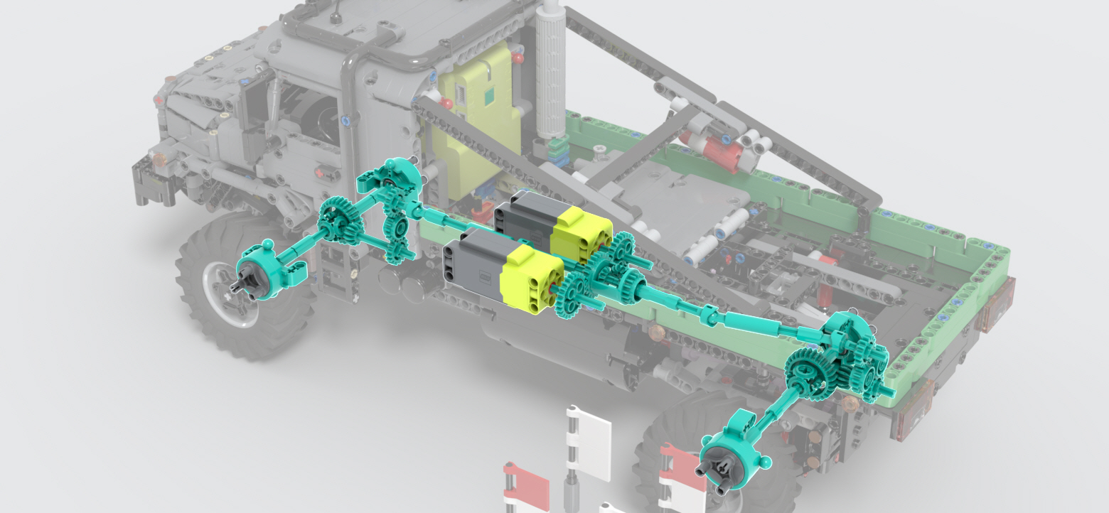

기본 구동 파트.
'강력한 힘'을 위해 L모터 2개를 병렬로 연결해서,
앞쪽과 뒤쪽으로 동력을 전달해주고 있습니다.
기본적으로 4륜 구동인데,
중앙 부분과 뒷바퀴 부분에 디퍼렌셜 락 시스템(?)이 들어가 있습니다.
디퍼렌셜 락 기어들
생각보다 복잡해보이지만,
기본적으로는 중앙 부분과 두시바퀴 부분에 있는 디퍼렌셜 기어를 우회하는 방식으로 되어있습니다.
즉 기본 상태에서는 중앙과 뒷바퀴 부분에 있는 디퍼렌셜 기어에 동력이 전달되어서,
뒤쪽의 양쪽 바퀴가 다 바닥과 닿아있어야 제대로 전/후진이 가능하게 되고,
디퍼렌셜 락 모드에서는, 디퍼렌셜 기어를 우회해서 바로 동력을 전달하게되어서,
뒤쪽의 양쪽 바퀴 중 하나가 바닥과 떨어져 있더라도 구동축이 제대로 돌아가게 되는 동시에,
앞바퀴로도 동력이 전달되어 장애물 등을 쉽게 넘을수 있게 되는 것이죠.
