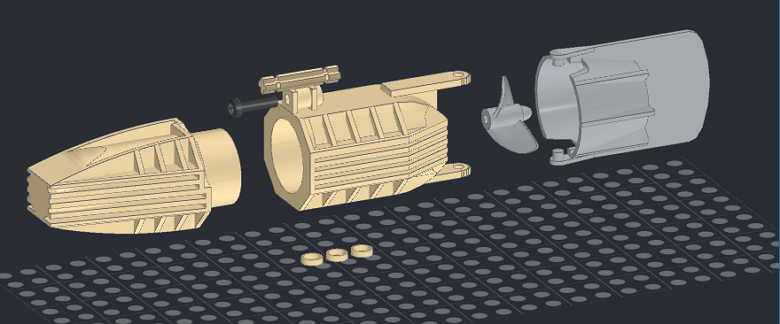

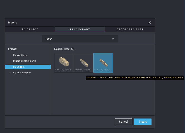

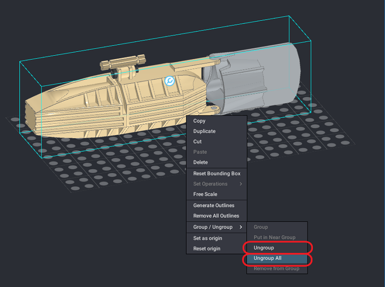

예시로, 수중 모터를 불러와보겠습니다.
파트번호 48064c02라는 브릭입니다.
브릭을 오른쪽 클릭하면, 'Group/Ungroup'이란 메뉴가 보입니다. (물론 없는 브릭도 있습니다)
그중 Ungroup은, 떼어지는 브릭만 떨어지고
Ungroup All은, 막 스터드 같은 것 까지 떨어집니다.

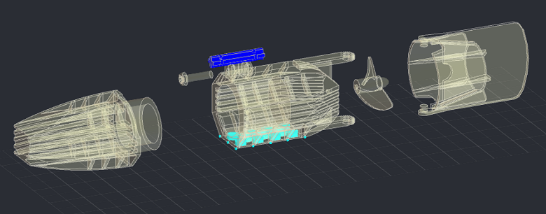

Ungroup all을 해버리면, 스터드 결합 부분까지 떨어집니다. 허허.
하지만, 브릭 연결설정은 따로 되어있지 않다보니,
별도의 설정이 필요합니다.

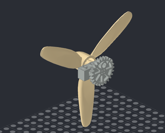

또다른 예시를 들어볼까요?

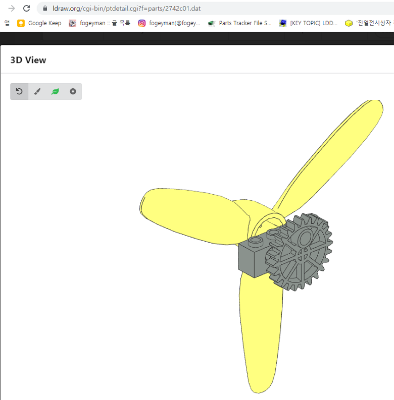

2742c01이란 요상한 부품이 있습니다.
1x4 크기의 테크닉 브릭에, 한쪽에는 24티스 기어가 있고, 다른 한쪽에는 큼직한 3날 프로펠러가 붙어있는 형태입니다.
프로펠러가 돌아가지만, 일체형 부품이라 LDraw에서 2742로 검색하면 통짜 브릭 파일이 올라와있습니다.
파트 디자이너에서 불러오면, 이런식으로 나옵니다.

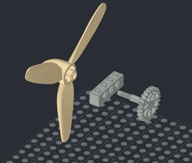

이걸 Ungroup 하면..
이렇게 3개 부품으로 나눠집니다.
기어에 붙어있는 막대기는 나서선 같은것도 보이는군요.
여기에다 나름대로 연결설정을 넣습니다.
뭐.. 사실 1x4 테크닉 브릭에는 굳이 연결설정을 넣을필요는 없죠.
그냥 기본 팔레트에서 불러오면 되니까...

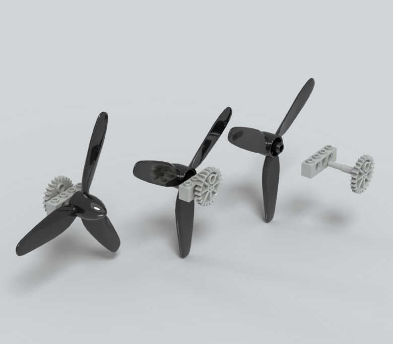

나름대로 연결설정을 다시 넣어서 Studio 작업화면으로 불러온뒤 렌더링을 해봤습니다.
중앙에 있는 1x4 테크닉 브릭은 그냥 기본 팔레트의 브릭(3701)을 불러와서 사용했습니다.
프로펠러 회전도 자유롭게 되고, 기어도 별도로 회전이 가능하도록 해놓으니 훨씬 활용도가 높아진듯 합니다.
