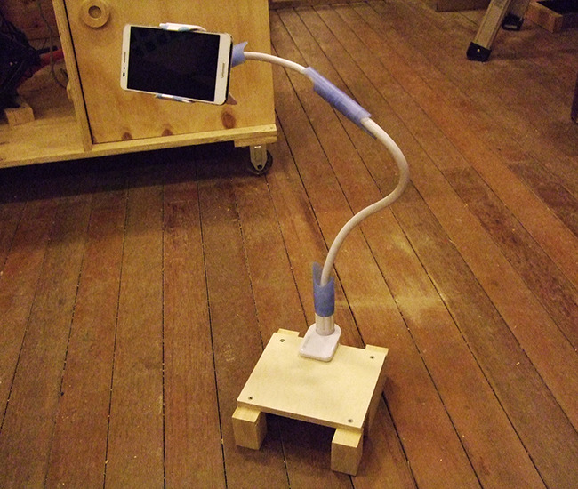

보통 사진 스튜디오에서 카메라를 받쳐주는 트라이포드(삼각대)는 가격대가 상상을 초월하는 고가이고 또 무거워 하단에 달리(바퀴)를 달아 사용하는데요, 위 스마트폰 거치대는 바퀴가 필요없이 자유자재로 무빙이 가능합니다^^ 길이가 80~90cm까지 시중에 나와있고 가격은 8,000원 정도이며, 중국산이지만 의외로 튼튼하고 훌륭합니다~
탁자에 설치해서 사용하거나,..
이렇게 간단하게 만들어서 이동식으로 사용하기도 합니다^^ 특별한 목공 기술없이도 드라이버와 피스만 있으면 누구나 쉽게 제작할 수 있습니다~ 아니면 가까운 곳에 계시는 분들은 저희 공방에 오셔서 만들어가도 좋구요~~

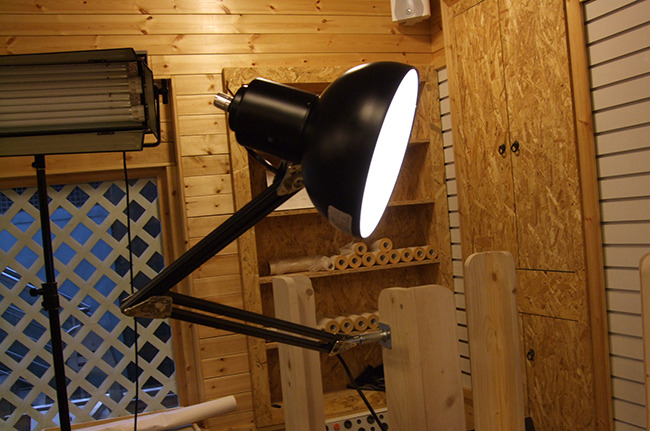

사진 작업에서 제일 중요하다고 할 수 있는 조명,. 조명은 카메라보다도 더 중요하다고 볼 수 있습니다.
스튜디오 조명기나 영화 촬영용 조명기는 몇 천만원씩하는 것도 있지만 이런 것은 필요없고요~^^
온라인에서 '제도등'으로 검색하면 쉽게 찾을 수 있는 조명기,.중국산인데 연결부위가 약한 느낌입니다. 그래서 저는,..
그래서 저는,. 이렇게 사용합니다~ 처음에 구입했을 때 있던 아래 스탠드 부분을 다 떼어버리고 오른쪽의 작업등처럼 스마트폰 거치대를 하나 더 구입해서 갓등만 달아 사용하는데 무척 편합니다^^ 제도등은 13,000원 정도, 두개가 필요하고요, 주문하실 때 전구는 백열전구색-주황색(텅스텐타입)과 형광등색-백색(데이라이트타입) 두가지를 주문하여야 합니다. 전구 밝기 5W, 개당 1,000원 정도 합니다.

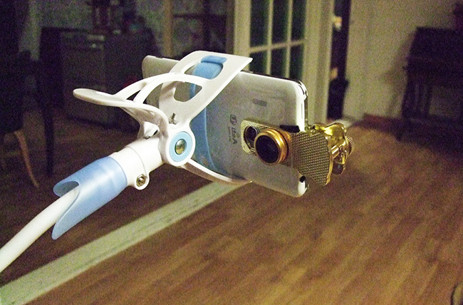

이런 것도 하나쯤 있으면 좋을 것 같군요,. 광각이나 어안, 망원 렌즈를 스마트폰에 거치해서 사용할 수 있는 렌즈들로 가격대는 1~2만원 정도면 온라인에서 구입할 수 있습니다. 광각은 좁은 공간에서 여러명이 있는 넓은 화면을 필요로할 때, 어안은 특수 효과를 낼 때 망원은 멀리 떨어져있는 피사체를 잡아당겨 촬영하거나 뒷 배경을 흐릴 수 있습니다. 일반 카메라에서는 50~100만원 대의 렌즈들 인데 간단하게 스마트폰에서 저렴한 비용으로 사용할 수 있도록 온라인에서 판매되고 있습니다.

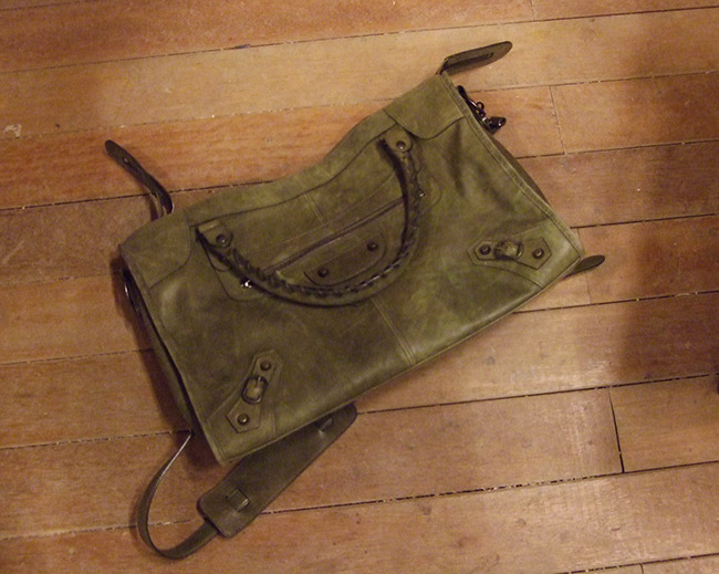

마침 저의 공방에 가끔 마실오시는 엠제이님께서 가죽 공예에 관한 도구를 구입하려고 방문하셨는데, 손수 만드신 가방을 갖고 오셨습니다~
엠제이님께서 미싱과 손바질로 작업하신 모터백,..
멋진 가방이지만 그냥 생각없이 스마트폰으로 셧터만 누르면 위 사진처럼 나온답니다,..ㅠ
(가방이 얼마나 슬프겠어요,...세수도 안한 민낯에 그냥 셧터만 눌러대니,ㅠㅠ 만약 가방에 입이 있으면 이런 말 쯤 했을 거 같군요,..'사진을 찍어주려면 화장도 쫌 해주고 코디도 좀 봐주고 그래야되는 거 아냐!!' ^^)

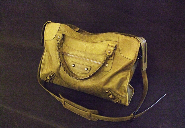

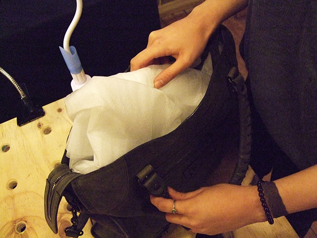

가방에 패드를 채워 넣어주는 것으로 코디를 시작합니다. 모터백은 생김이나 가죽의 성격으로 보아 '약간의 주름이 잡히고 조명이 그 주름을 살려주어야' 가방의 캐릭터가 살아날 것 같습니다. 패드를 적당히 채워주고 배경 앞에 자리하면,..
아직 제대로 조명을 하지 않았지만 배경앞에 포지셔닝하는 것으로 벌써 느낌이 달라집니다^^
여기서 중요한 것은 가방이 홀로 설 수 있도록 받쳐주어야 작품의 긴장감이 살아납니다. 그래서,..

오른쪽 2시 방향에서 형광등색 백라이트를, 사진의 왼쪽 7~8시 방향에서 백열전구색 키라이트를 살짝 끊어주며 촬영된 사진입니다. 적당히 주름잡힌 가방의 그림자와 전체적으로 너무 밝지않아 감성(간지)이 잘 살아났고 백라이트를 통해 작품의 캐릭터가 멋지게 표현된 것 같지않나요?!^^ 값비싼 카메라가 아닌 스마트폰으로도 누구나 쉽게 이 정도의 촬영은 가능합니다~ 한번 시도해 보세요~ 간단한 배경스크린, 제도등 2개, 폰 거치대,...8만원대의 스튜디오^^
