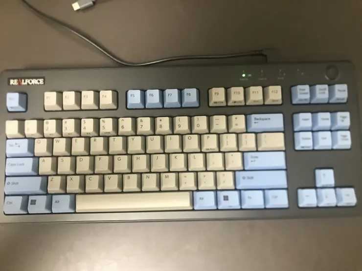

전용 소프트웨어 다운 받았는데 키 하나 매핑은  하겠는데 두키 조합은 어떻게 하는 지 모르겠네요
예를 들어 한영 전환을 저는 caps lock + space 로 주로 사용하는데요. 이렇게  키조합을 하려는데 방법을 못찾겠네요.
이게 가능한가요 ?

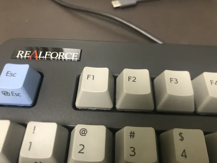

참고로 리얼포스 생각보다 만듦새가 엉망이네요. 키캡 중 절반이  지저분하네요 .
아무래도 키캡 밑부분 사포로 슬쩍 밀어야 겠어요
리더스키에 구매 했는데 본래 그렇다고 하더라구요;;
