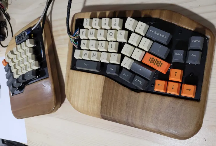

키보드 자작했습니다.
분리형 키보드를 써 보려 했으나 B 키와 ㅠ 를 서로 다른 손으로 타이핑하는 영문 쿼티와 한글 두벌식의 문제 때문에 B 키가 양쪽에 있는 키보드가 필요했기에 만들었습니다.
사진에 N 키 옆에 . 찍힌 키캡이 꼽힌 스위치가 B키 입니다. 정확히는 ㅠ 키겠네요..:)
그리고 만드는 김에 어고노믹스 스타일로 키 배치도 살짝 틀어 봤고요,
케이스도 원목으로 직접 깍았는데 깍는 김에 리버스 틸팅으로 만들어 봤습니다.
팁과 강좌 게시판에 제작기가 있습니다. 만드는 과정이 궁금하신 분들은 한 번 읽어 주세요.

스위치는 게이트론 갈축 스위치를 썼습니다.
키캡 프로필은 OEM입니다.
확실히 양 팔을 어깨 너비로 두고 타이핑을 하니 약간 편한 것 같기도 합니다. (기분 탓일지도요..ㅎㅎ)

몇 시간 써 보니, 제가 P 위치를 잘못 잡았네요. 저기 있어도 뭐 쓰는데 문제는 없지만 묘하게 새끼 손가락이 P에 자 가서 닿지 않는 느낌입니다. P도 살짝 각도를 줘서 { 키에 붙였어야 했어요...

음.. 스플릿인 이상 굳이 ergo 처럼 꺾을 필요는 없어보이긴합니다만 ㅎㅎ
뭐 정말 커스텀의 끝판왕급으로 싹 다 만드셨나보네요 ㄷㄷㄷ
skqlffpfk
IP 73.♡.253.152
10-22 2021-10-22 09:24:56
@칼쓰뎅님 그냥 다 해 봤습니다. ㅎㅎ 만드는 과정 중에 저도 스플릿이라 그냥 키보드를 삐딱하게 놓으면 되는거라 꺽는게 필요한가 싶기도 했습니다.

리버스 틸팅이 더 편하다는 느낌이 드시나요 궁금하네요
skqlffpfk
IP 73.♡.253.152
10-22 2021-10-22 14:00:31
@초마짬뽕님 리버스틸팅은 확실히 편합니다. 이제 그냥 평평한 키보드는 못 쓸것 같아요. 하루 써보고 스포일링 됐어요.
