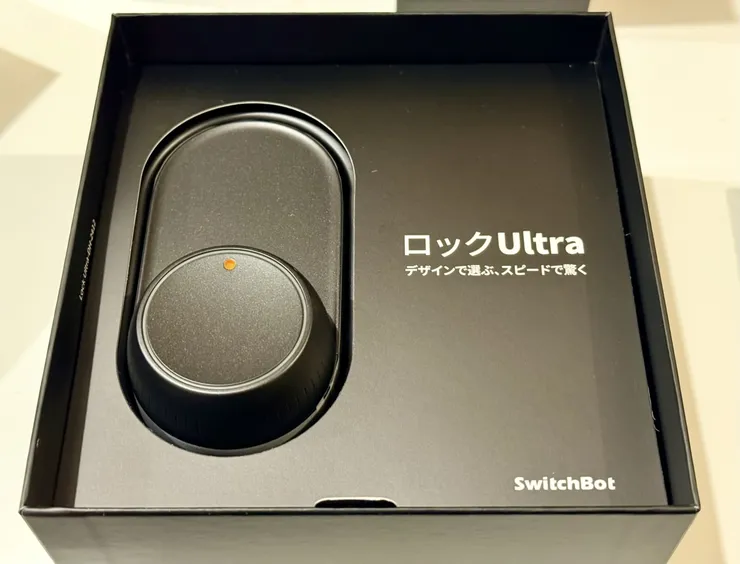

그러던 중 스위치봇 제품을 알게 됐고, 시리즈도 여러 가지가 있었지만 매일 사용하는 현관 도어락인 만큼 최상위 모델인 울트라 시리즈를 구입했습니다.
꽤 묵직합니다. 모터가 업그레이드 됐다고 봤는데 모터 힘이 생각보다 상당히 쎕니다.
처음에 모터 위치 캘리브레이션 할때 실수해서 잘못했다가 계속 모터가 돌길래 손으로 억지로 잡았다가 손목 돌아갈뻔 했네요.

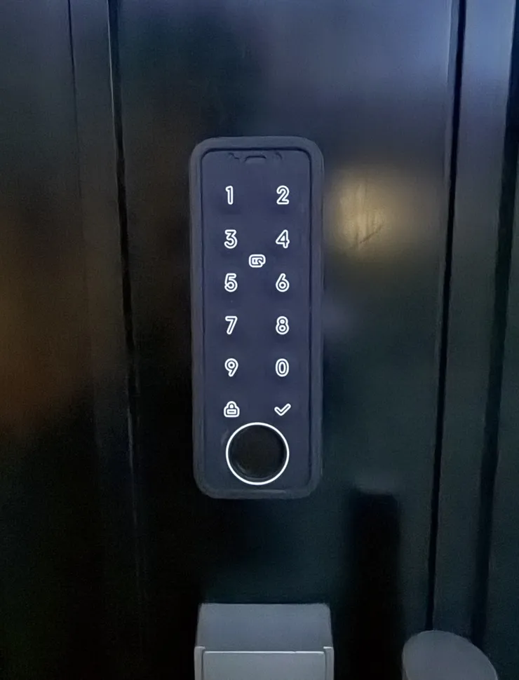

외부에서 문을 열어야 하니 키패드도 함께 주문했습니다. 패드는 울트라와 연동해서 사용합니다.
패드는 지문인증과 숫자키, 교통카드 등을 지원합니다. 어플에서 가족들의 지문과 교통카드 등을 등록해 두면 손쉽게 사용할 수 있습니다.
또한 집에 손님이 방문했을 때를 대비해 임시 지문이나 비밀번호를 등록할 수 있는 기능도 있어서 손님들도 편하게 사용할 수 있습니다.
안면인식 기능이 있는 패드도 있었으나 아이폰 보안 수준의 센서는 아니라고 해서 그냥 지문으로 충분했습니다.
패드 보호할려고 실리콘제 풀커버를 씌워놨더니 좀 투박하게 보이네요.
실제는 거의 지문만 사용합니다. 인식되면 바로 열리는데 느리단 느낌은 전혀 없습니다.
단지 대충 가져다대면 실패하는 경우가 가끔 있어서 그럴땐 아이폰 지문 등록때마냥 지문주위 추가인증이 있어서 어느정도 대비가 됩니다.

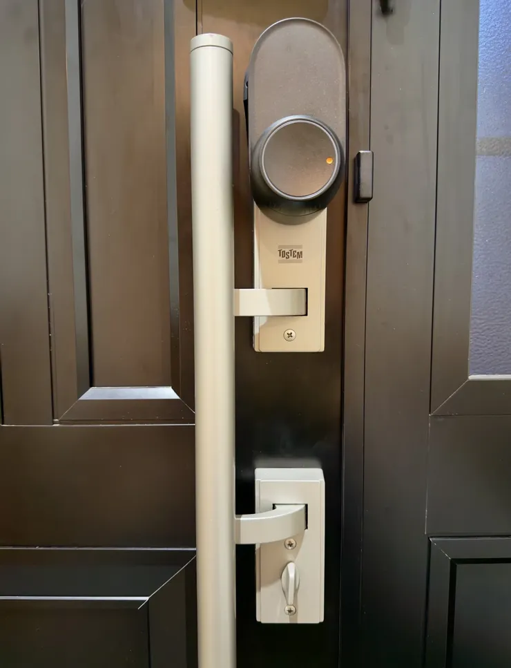

문제는 저희 집 현관문 메인 잠금장치가 제품에서 지원하는 범위를 벗어났다는 점이었습니다.
그래서 처음에는 현관문 아래쪽 보조키 자리에 도어락을 설치해 사용했습니다.
VHB 양면테이프가 제공되기 때문에 제대로 부착하면 상당히 강하게 고정됩니다.
그런데 높이 조절용 브라켓의 플라스틱 사출 상태가 좋지 않았던 건지, 양면테이프가 제대로 밀착되지 않아 붙여 놓아도 절반 정도가 떠 있는 상태가 되더군요.
그동안은 매일 출근할 때마다 꾹 눌러 붙여 놓고, 퇴근해서 조금 떨어져 있으면 다시 눌러 붙이는 일을 반복하며 사용했습니다.

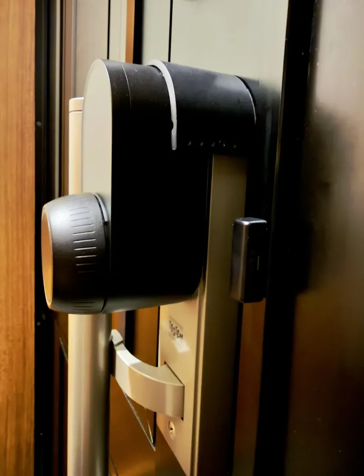

하지만 오늘은 날을 잡고 브라켓을 대대적으로 개조해 위쪽 메인 잠금장치에 다시 설치했습니다.
높이 조절 브라켓을 2cm 가까이 잘라내고 위치를 맞춰 다시 고정했습니다.
이번에는 양면테이프만으로는 믿을 수 없어서 현관문안쪽에 직접 드릴로 구멍을 뚫고 볼트로 추가 고정까지 했습니다.
단단하게 고정된 것도 확인했고, 이제서야 마음이 놓이네요.
동그란 휠 부분이 회전부분이고 내부는 잠금장치를 물고 모터가 물리적으로 돌려줍니다.
그러면서 잠그거나 열거나 할 수 있게 되네요.
동그란 휠부분 눌러주면 열거나 잠글수 있습니다.

측면에서 보면 이런식으로 고정됩니다.
본체 윗부분을 감싸고 있는게 높이조절용 브라켓인데 저거 개조만 두시간 정도 한거 같네요.
단지 저 브라켓은 잠금장치 생김새에 따라 불필요한 경우도 있습니다.
문이 열리거나 닫혔는지 인식은 도어락 오른쪽에 자석으로 합니다.
자력 차이를 본체에서 검증하는것 같은데 이것 또한 어플내에서 캘리브레이션이 있어 처음에 세팅시 조정해주면 됩니다.

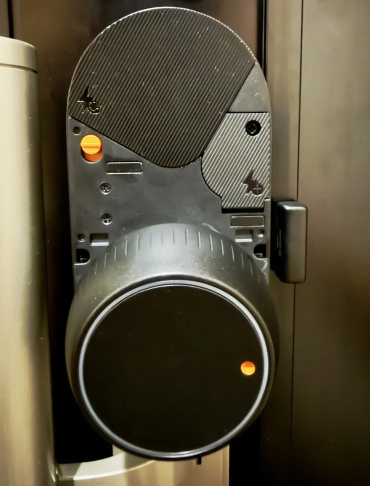

이건 본체 뚜껑을 열고 찍은건데, 위쪽 사선 그어진 부분이 메인배터리입니다.
오렌지 부분 락을 제껴서 꺼낼수 있고 타입C 케이블 연결해서 주기적으로 충전 가능합니다.
오른쪽 사선 그어진건 코인전지가 비상용으로 들어있는데 메인배터리가 방전됐거나 제거됐을때만 사용하는 용도입니다. 만듦새는 꽤 좋습니다. 딱히 유격도 없고 뚜껑도 알미늄제로 고급스럽습니다.

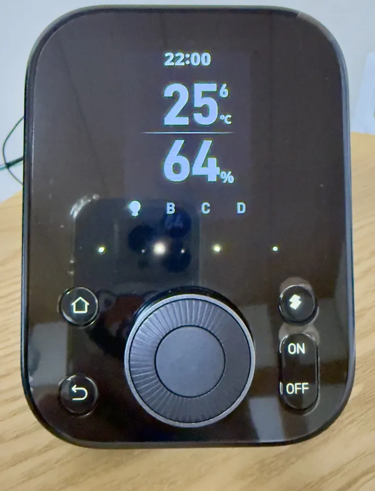

도어락을 구입하면서 스위치봇 허브도 함께 구입했습니다. 허브가 없으면 외부에서 상태를 확인하거나 원격으로 조작하는 것이 불가능합니다.
물론 허브나 인터넷 연결이 없어도 기본적인 사용에는 문제가 없습니다. 다만 여러 부가기능을 상당 부분 사용할 수 없게 됩니다.
허브도 시리즈가 몇 가지 있는데, 이왕이면 최신 제품을 써 보자는 생각에 새로 나온 허브 3를 선택했습니다.
여러가지 장치들 프리셋 설정을 해놓고 만능리모컨마냥 조작이 가능한데 설정하는게 좀 귀찮은 느낌이 있습니다.
사실 아직 제대로 안만져봤습니다.
