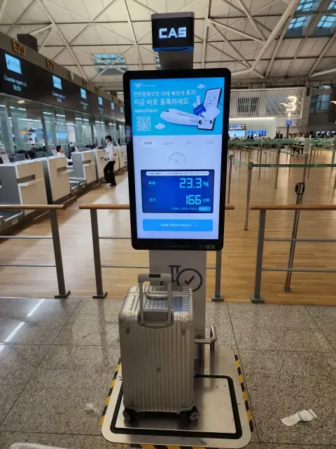

한국 일시귀국 휴가 다녀오면서 케리어 바퀴의 리벳이 4군데중 2군데가 빠짐을 집에 와서 발견,
아시O나 담당자에게 메일 보내 결국 오사카에 있는 리모와 수리센터에 보내 수리를 받았습니다.
* 4년동안 총 3번의 바퀴 빠짐을 경험한 예쁘고 비싼 th레기.....
이 케리어는 정말 이번에 한국가게 되면 당근에 팔아버리고 가벼운 가방을 구입할까? 심각하게 고민 중입니다.

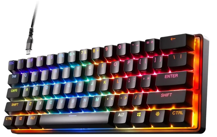

SteelSeries APEX Pro mini 영문판
배틀필드6을 하는데 앞으로 안나갑니다. 아니 아예 안나가는게 아니라 약간의 Delay가 생깁니다.
그래서 빨리 못 도망가니 계속 죽습니다.
이건 제 실력탓이 아니라 진짜로 키보드 문제 같습니다.
게임을 끄고 중고 판매하려고 했던 다른 키보드를 물려 봅니다. 잘 됩니다.
죽는게 제 실력탓이 아니라는 걸 스스로에게 증명해 뿌듯해 하며 키보드가 중고로 안 팔려서 다행이라는 안도감을 갖습니다.
SW도 다시 깔고 해도 안돼서 검색해보니 동영상으로 찍어서 보내면 수리가 된다 하더군요.
찾아보니 구입한지 채 4개월도 안된겁니다.
W키를 메모장에 눌러 Delay가 생기는 걸 확인시켜주고 수리를 받기로 했습니다.
(W키를 누르고 있으면 WWWWWWWWW가 아니라 W(  멈춤   )WW(  멈춤   )WWW로 됨)

키보드는 래피드 트리거 설정을 한번 확인해보시는게 좋을 것 같습니다
최근 모델이면 기존 기계식 스위치와는 달리 입력 지점을 디지털식으로 읽어들이는 방식일텐데 아마도 준환님 사용 습관보다 입력 해제 지점이 타이트하게 설정되어있는게 아닌가 싶습니다 (조금만 손꾸락 힘을 풀어도 입력이 해제되는거죠)
굳이 래피드 트리거 기능이 필요하지 않은 게임이니 입력 지점만 짧게 가져가시고 래피드 트리거는 끄시는것도 좋지 않을까 싶습니다..

저도 그 생각을 해서 찾아봤는데 별도로 레피드 트리거 설정을 하지도 않았습니다.
그리고 W키외의 다른 키들은 문제 없이 시원하게 잘 됩니다. 그냥 W만 Delay가 생깁니다. ㅡㅡ
kanyuki
IP 126.♡.187.136
03-12 2026-03-12 09:24:54
@오준환님 그럼 스위치가 나갔거나 W키의 센서가 나갔나보네요.. 안타깝습니다 ㅠ
저는 해당 키보드를 실사하지 않아서 확신할수는 없지만 혹시 캘리브레이션 기능이 있다면 임시방편으로 한번 돌려보시는것도 좋을것 같습니다

어제 밤에 ヤマト運輸 着払い로 홋카이도에 보냈으니 수리센터에서 확인 후 알려 줄 것 같습니다.
하나 아쉬운 건 다른 노트북에서도 연결해 한번 확인을 해보고 보냈으면 했는데 그걸 못한게 좀 아쉽습니다.
