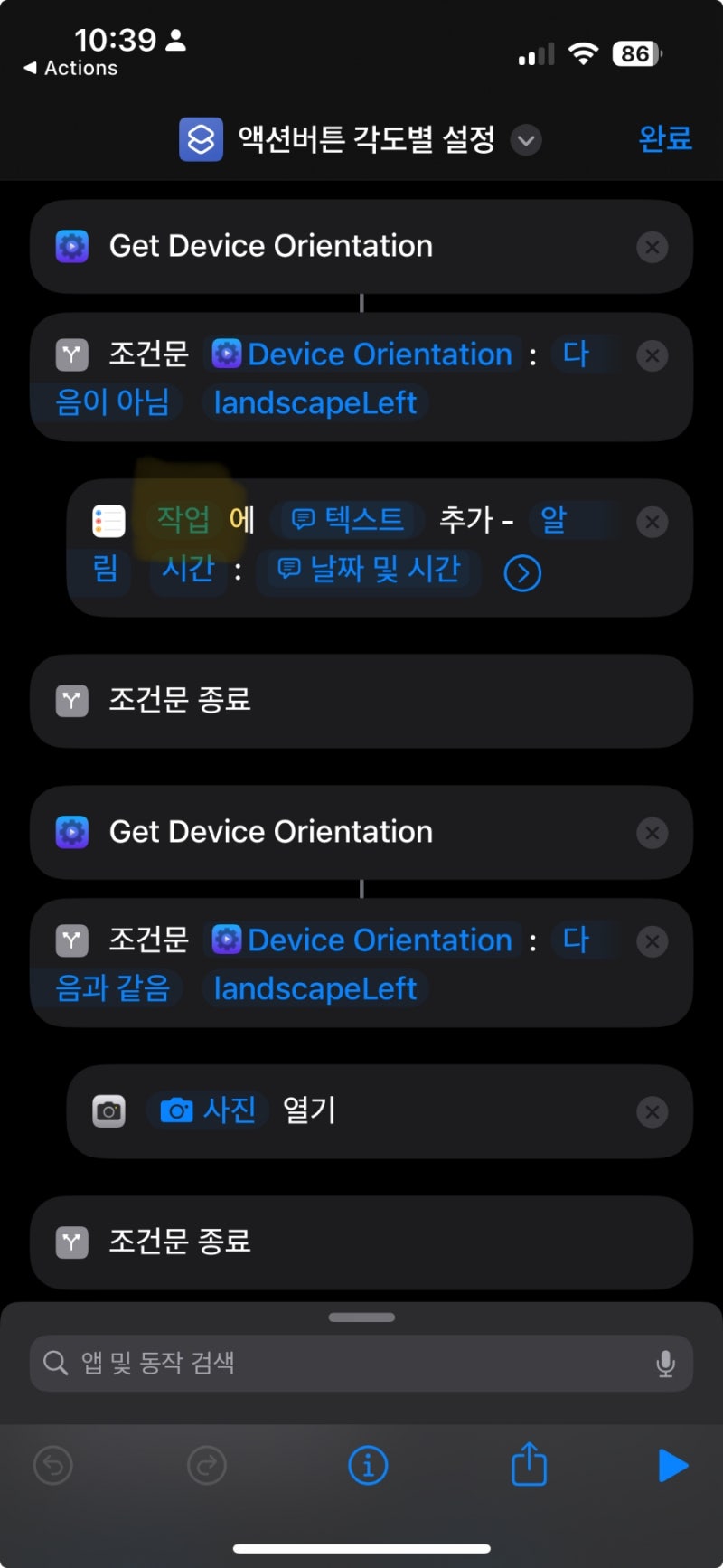

저는 아이폰을 카메라처럼 (왼쪽)가로로 들었을 때 액션버튼은 카메라로, 그 이외의 각도에서의 액션버튼은 빠른 미리알림 입력으로 할당하였습니다. 아래 영상 보시면 이해가 빠르실 것 같습니다.
일반적인 상황에서 액션버튼 사용시 미리알림 추가
(왼쪽) 가로모드에서 액션버튼 사용시 카메라

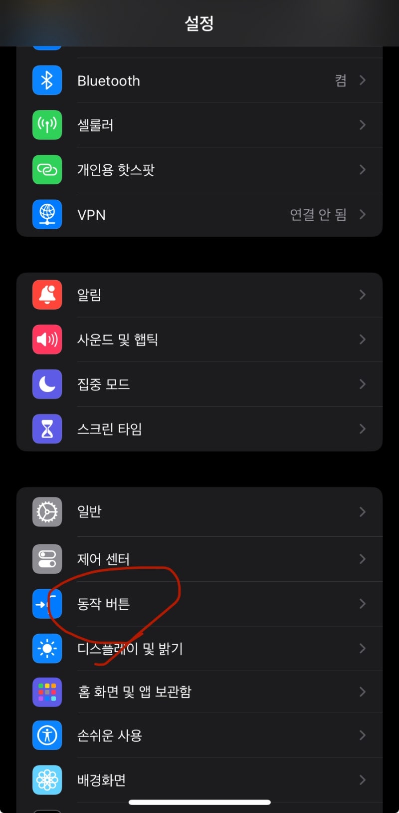

설정 방법은 다음과 같습니다.
1. 아래 앱을 다운받는다.
https://apps.apple.com/kr/app/actions/id1586435171

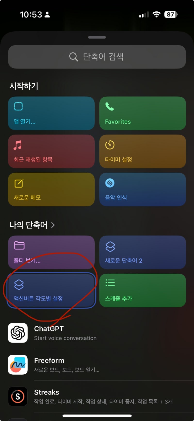

2. 아래 단축어를 저장한다(가로모드 카메라 / 이외 미리알림)
https://www.icloud.com/shortcuts/55d27fbc58a94a6694e71c2d845dd71e

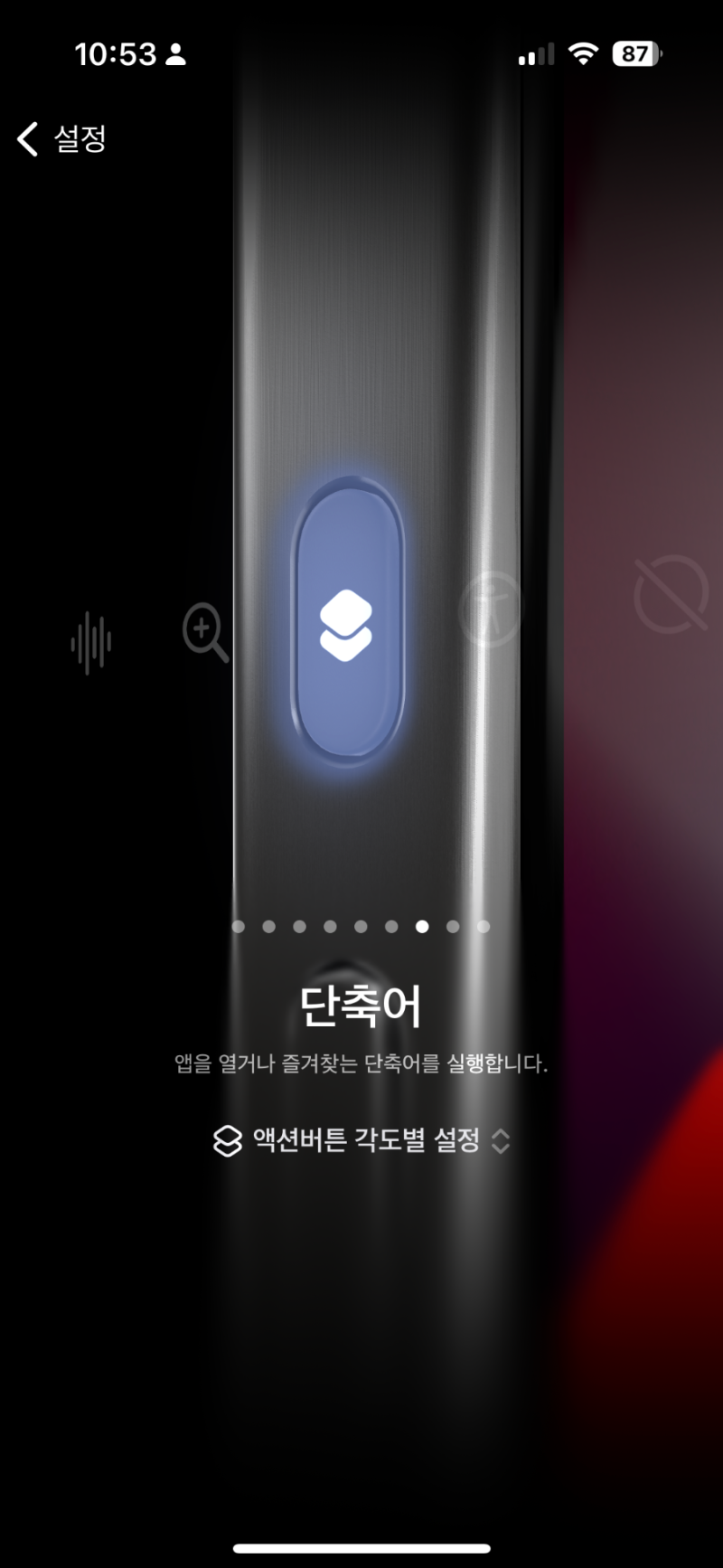

3. 아이폰의 "설정" - "동작버튼" -  "단축어" 선택 - "액션버튼 각도별 설정" 선택
이 후 작동 완료 여부 확인
이렇게 설정해서 혹시 안되시는 분들은 "단축어" 앱에서 "액션버튼 각도별 설정 오른쪽 점세개 클릭 후 아래 화면에서 "작업"을 사용하고 계신 미리알림의 리스트로 바꿔주시면 될 것 같습니다.
