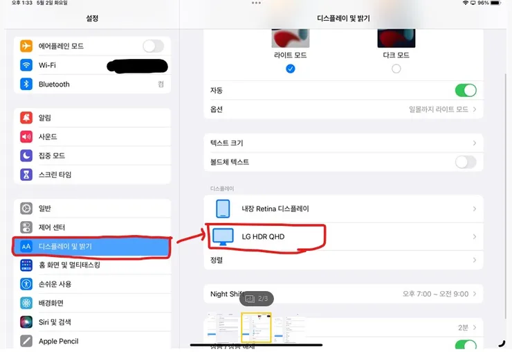

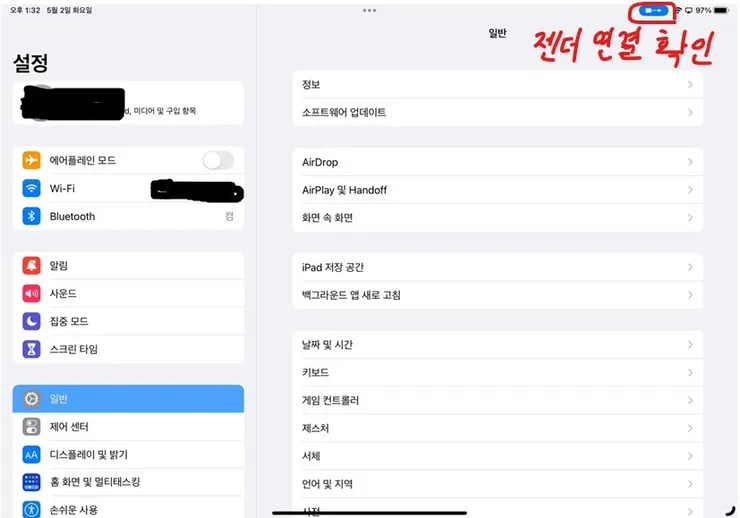

1.hdmi젠더로 아이패드와 디스플레이 연결한 후, 아이패드 설정 들어가기
2.디스플레이 및 밝기에 들어가서 연결하고자 하는 디스플레이 선택하기.

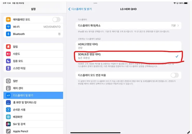

3. SDR(표준 명암 대비) 선택하기.
전, 기존에 아이패드의 디스플레이 설정값이 권장사항인 HDR(고명암 대비)에 체크되어 있었고,
이를 SDR(표준 명암 대비)로 변경하니 바로 아이패드 화면이 모니터에 떳습니다.
아마 구형 모니터나 빔프로젝터의 경우 HDR(고명암 대비)를 지원 안 해서 생기는 문제였던 것 같습니다.
정품 hdmi 어댑터가 아니라 일반 어댑터를 써도 같은 문제가 생겼을 거 같은데 그건 잘 모르겠습니다.
