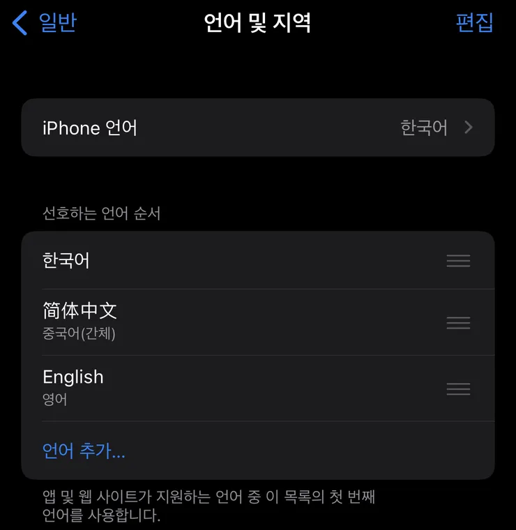

안녕하세요.
제가 한국어-영어-중국어 3개 언어를 사용하고 있습니다.
그리고 블루투스 키보드 + 블루투스 마우스를 연결해서 사용을 자주 합니다. 그런데 블루투스 키보드 연결상태에서는 [Caps Lock]으로 언어간 전환이 두가지 언어  밖에 나타나지 않습니다.
 블루투스 연결하기 전에 사용한 언어가 한글일 경우 한국어<->영어가 나타나고 블루투스 연결 전에 중국어를 사용했을 경우 중국어 <-> 영어간 전환이 됩니다.
3개 언어간 전환이 안되는 것인지요? 아니면 세팅이 잘못 되어 있는 것인지요?

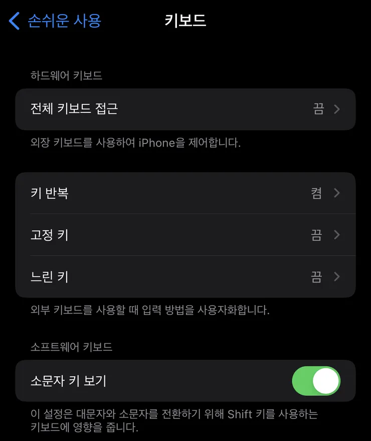

컨트롤+스페이스로 3개 언어간 전환 시에 한국어 선택 시에 전환이 안되는 문제는 try&error(삽질) 결과 [손쉬운 사용] --> [키보드] --> [전체 키보드 접근]을 Off 하니깐 해결되었습니다. 이게 버그인지 다른 설정값과의 문제인지는 삽질을 더 해보고 다해결하게 되면 추가 업데이트 하겠습니다.

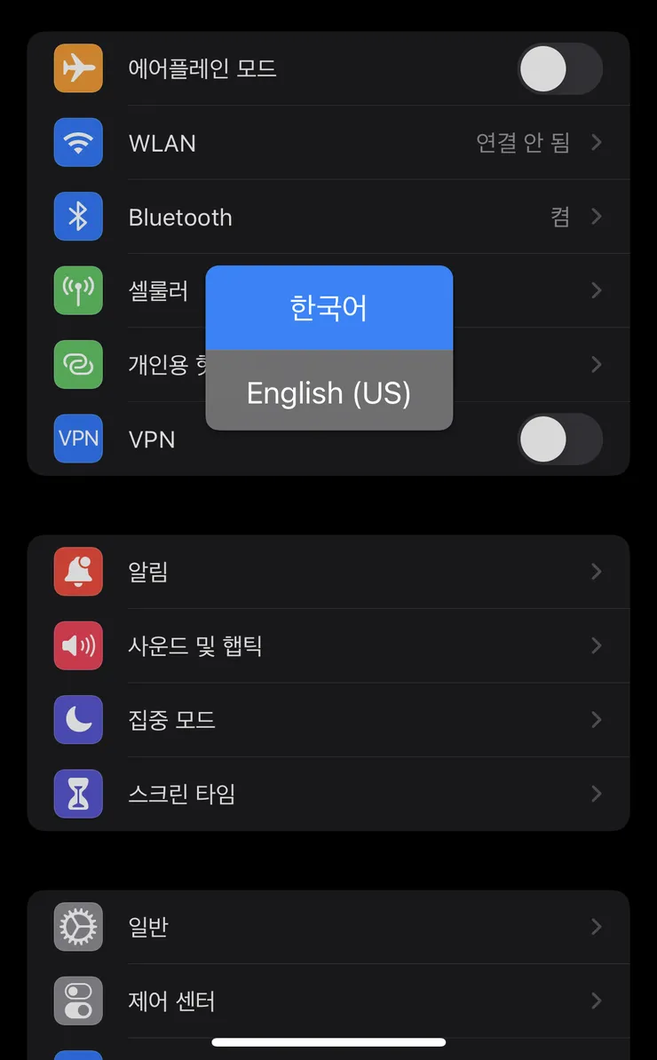

캡스락이 기본적으로 직전의 입력장치로 변경하는거라 두개만 뜰거에요. 컨트롤+스페이스로 해보시면 세개 모두 뜰겁니다

@Brahms님와우..감사합니다. 컨트롤+스페이스 하니깐 모두 다 나타납니다. 한가지 문제는 여전히 남어 있습니다. 영어/중국어 사용하다가 다시 한국어로 선택했는데, 계속 영어 자판만 되네요. ㅠㅠ 이건 또 해결해야 할 숙제인거 같습니다. 답변 감사합니다

[추가]
