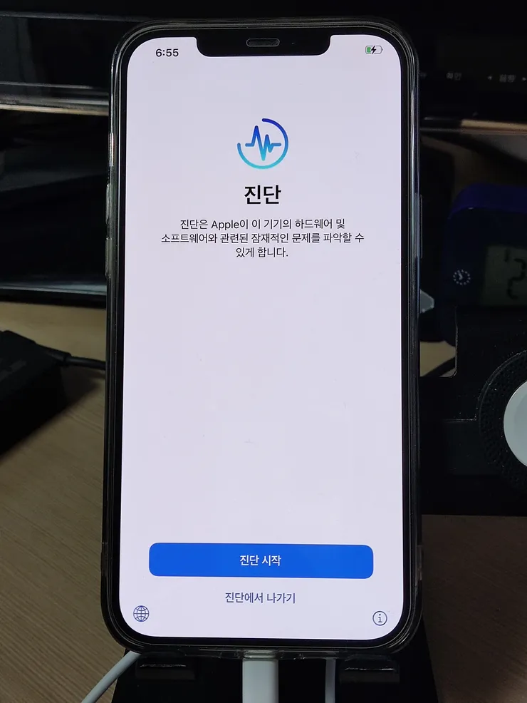

진단 모드로 부팅
진단 모드로 부팅하려면 "기기와 전원 공급원(충전기, 컴퓨터 등)과 연결할 케이블(예: 라이트닝 케이블)"이 필요합니다.
1. 기기 전원을 종료합니다.
2. 기기 음량 높이기, 음량 내리기 버튼을 동시에 누른 상태로 케이블을 연결합니다. (이 때 케이블은 전원 공급원에 연결 되어있어야 합니다)
3. 기기가 진단 모드로 부팅될 때까지 음량 높이기, 음량 내리기 버튼을 계속 누르세요.
4. 진단 모드로 부팅되었습니다.

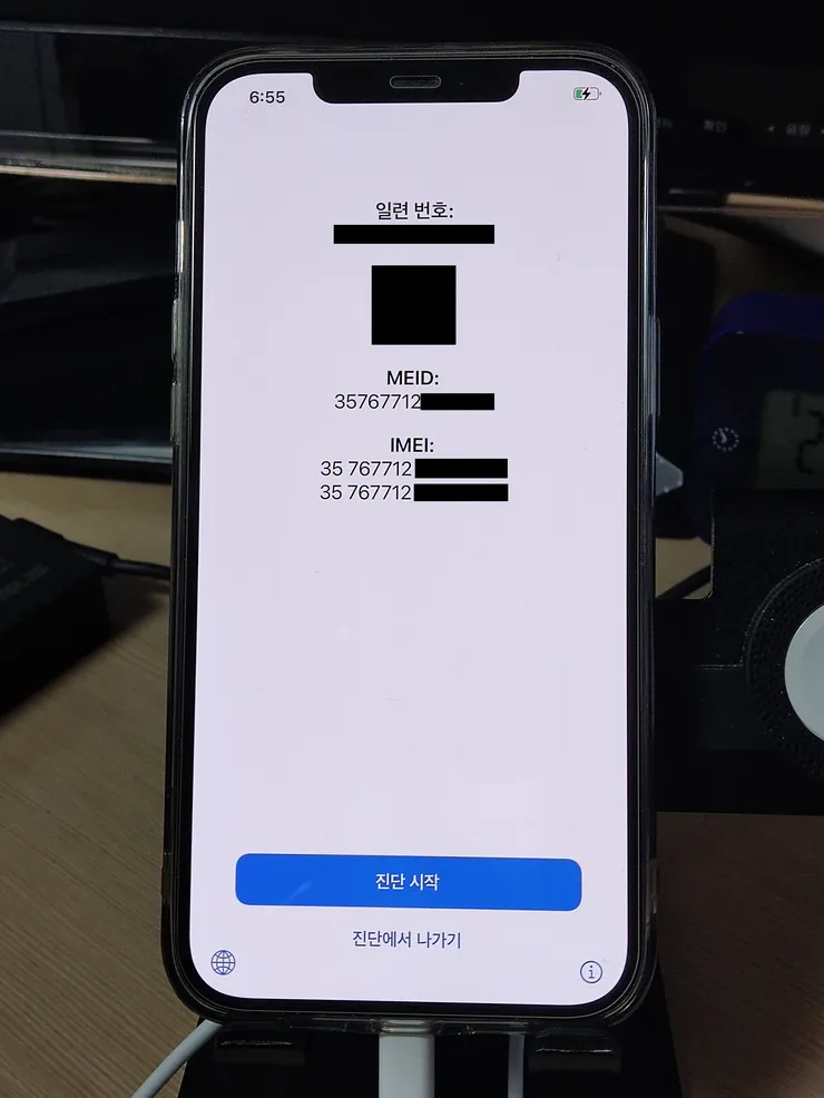

진단 모드 첫 화면의 오른쪽 하단 "(i)" 아이콘을 탭하면 일련 번호(Serial Number), MEID, IMEI 를 볼 수 있습니다

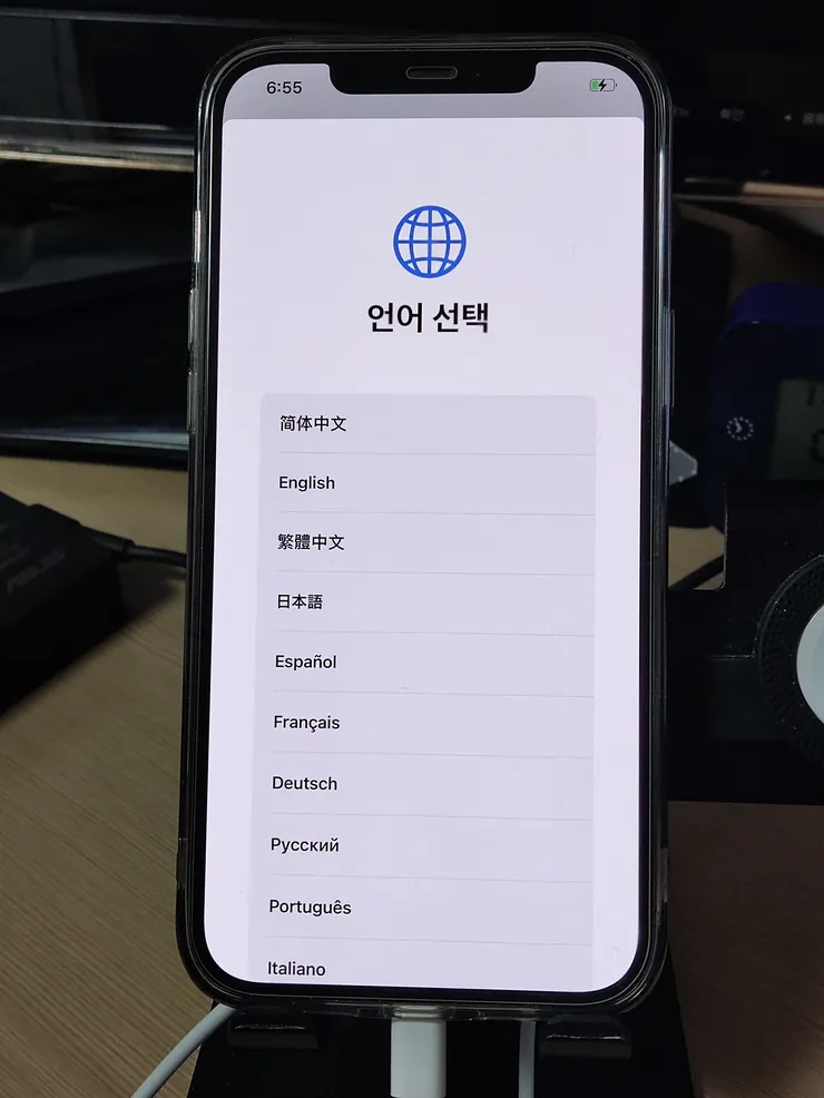

진단 모드 첫 화면의 왼쪽 하단 "지구본 모양" 아이콘을 탭하면 일시적으로 기기 언어를 변경할 수 있습니다. 여기에서 언어를 변경하더라도 기존 iOS 시스템에 영향을 주지 않습니다.

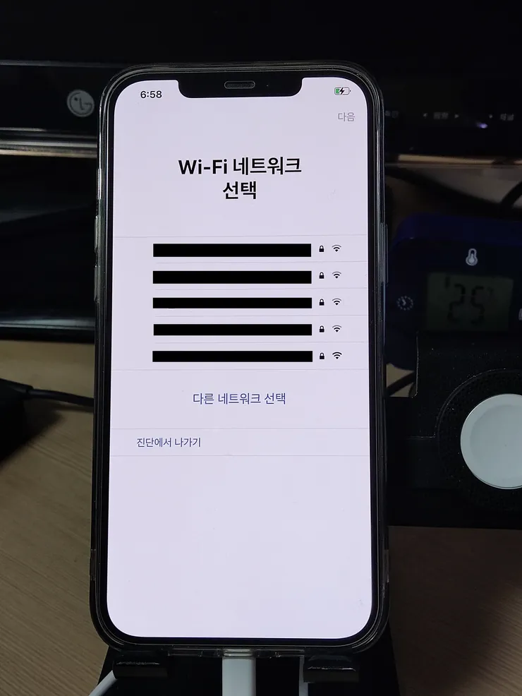

첫 화면의 "진단 시작"을 탭하면 와이파이 네트워크 선택 화면이 나옵니다.

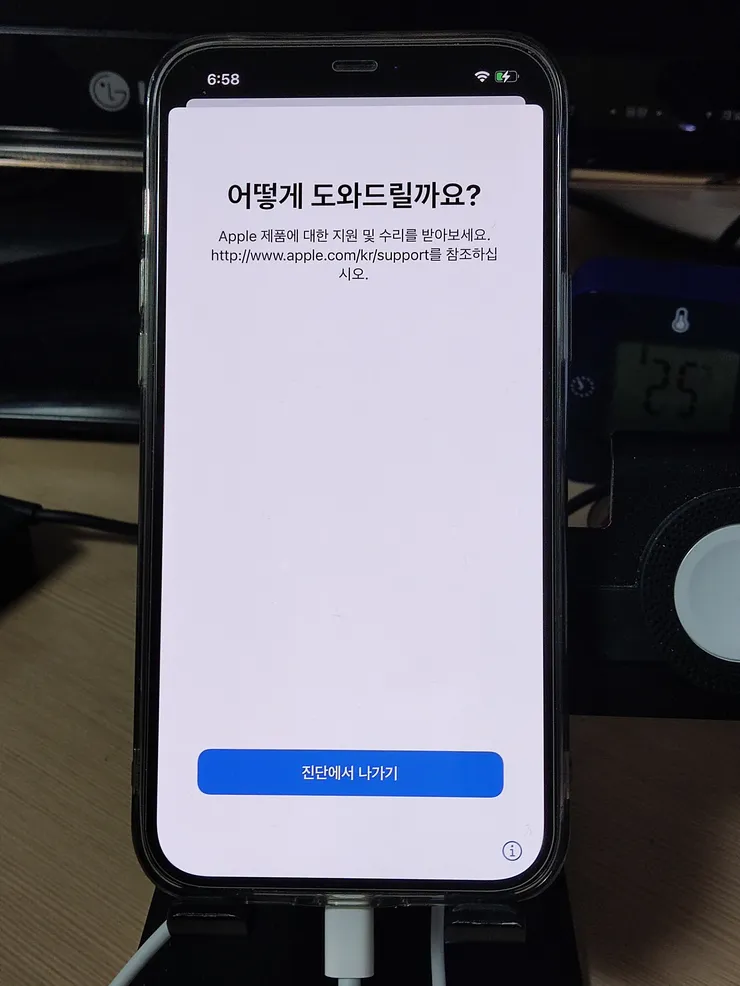

와이파이에 연결하니, 진단에서 나갈 수 있는 버튼만 보입니다. 애플 내부 진단 프로그램이 있어야 진단을 사용할 수 있다고 합니다.

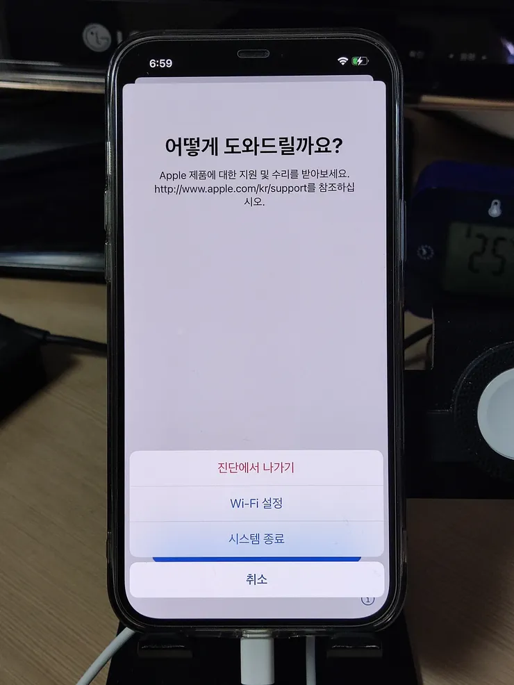

 측면 버튼을 길게 누르면 진단에서 나가기, 와이파이 설정, 시스템 종료를 선택할 수 있습니다.
