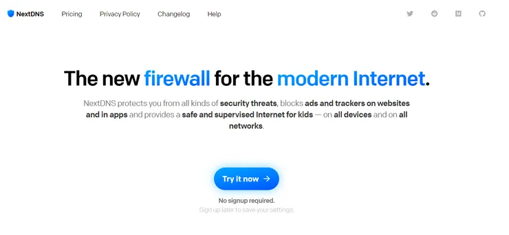

그래서 소개드리는 서비스가 바로 NextDNS 입니다.
위의 서비스는 부분 유료로 운영되는데, 무료 옵션도 굉장히 풍족하다고 생각합니다.
위의 사진에서 가운데 파랑 버튼을 누르면 사용이 가능한데,
회원 가입 없이도 위의 화면에 접근이 가능합니다.

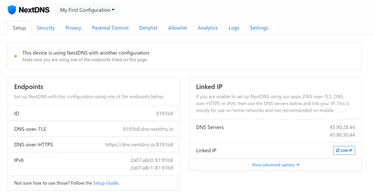

다시 첫화면을 아이폰으로 접속해줍니다.

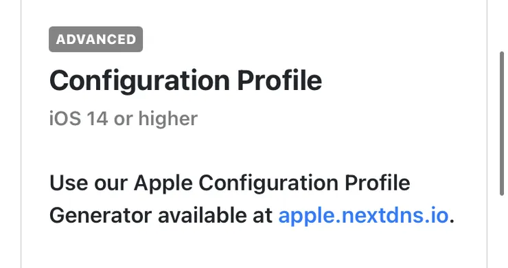

Set up 에서 스크롤을 살짝 내려주면
기본 추천 방법과,
전문 방법이 있는데,
NextDNS 앱에는 거의 기능이 없기 때문에, 시스템에 좀 더 깔끔하게 설치되는 아래 방법을 소개드립니다.

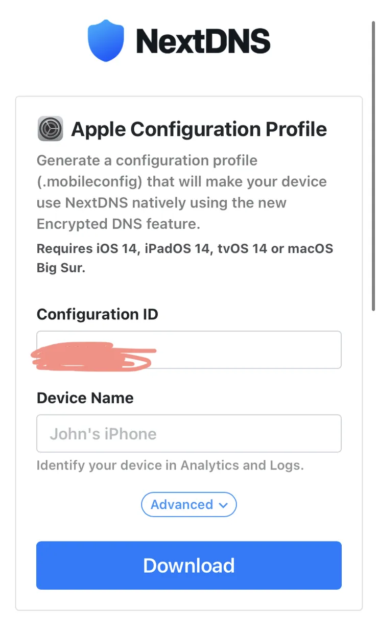

사진의 파란 링크를 방문하면
위의 사진이 나오는데, 기기 이름들을 설정해주고, (나중에 로그를 볼 수 있습니다) 다운로드 합니다.
다운로드가 되면 설정 앱에서 프로파일을 설정하는데, 열심히 다 동의를 누르고 암호를 입력합니다.

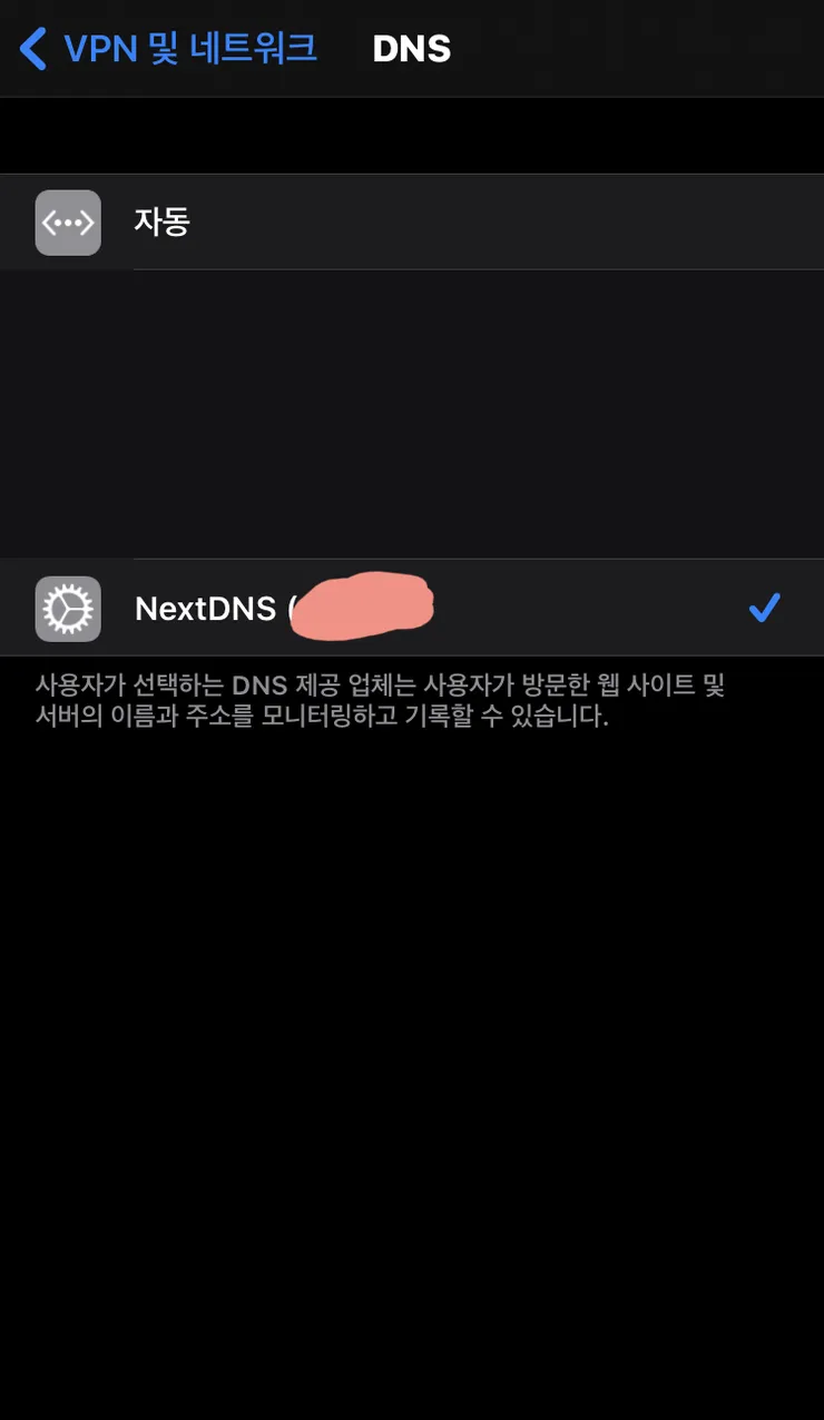

그다음 설정 앱에서 개인용 핫스팟 밑에 VPN 및 네트워크가 생기는데,
가장 아래의 DNS 를 누르고,
NextDNS 를 눌러주면 끝입니다. 사용을 원치 않다면, 맨 위의 자동을 눌러주시면 됩니다 ㅎㅎ
https://my.nextdns.io 에서 좀 더 다양한 설정을 만져주실 수 있는데, 2단계 인증은 해두시는 것을 추천드립니다. 해당 링크에서 사용 중인 기기의 모든 로그를 볼 수 있기 때문에, 이 부분의 보안은 철저히 하시는 것을 추천드립니다.

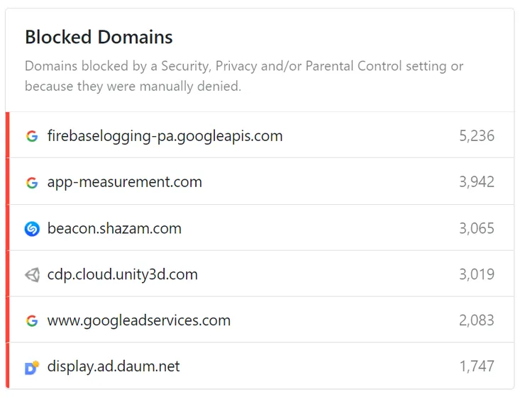

이 화면에서는 블럭된 쿼리의 수를 볼 수 있는데, 트래커와 광고가 얼마나 차단되었는지 알려줍니다.
여기서는 차단된 도메인들을 볼 수 있습니다. 구글신이 신인데는 이유가 있는 법이죠...

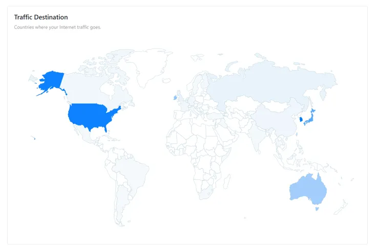

또한, 네트워크 서버가 어느 나라 출신인지도 친절하게 알려줍니다.
