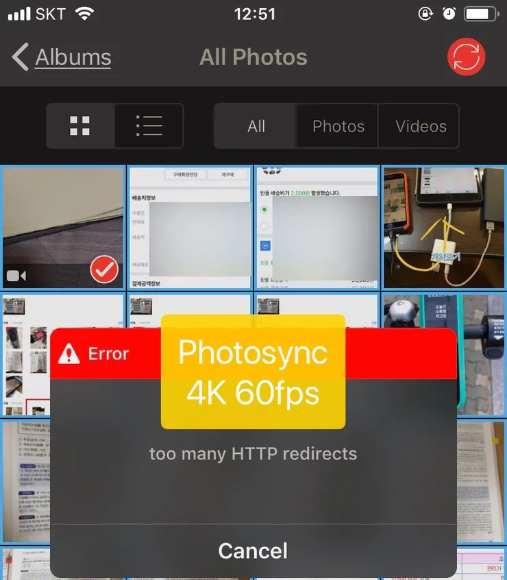

정말 애플 동영상 전송에 대해서 매우 실망입니다. 이미지 1
정말 애플 동영상 전송에 대해서 매우 실망입니다. 이미지 2
정말 애플 동영상 전송에 대해서 매우 실망입니다. 이미지 3

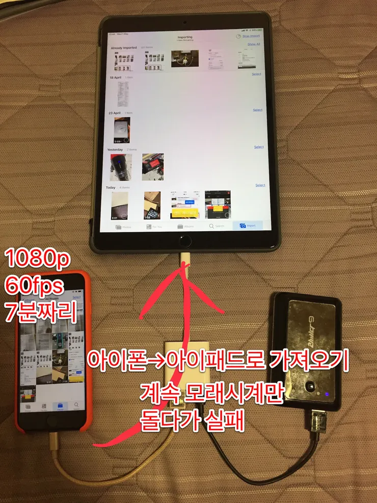

모두 아이폰8에서 촬영한것을
→ 패드프로10.5 로 가져오기 한것입니다.
동영상 시간은 1080p(7분), 4k(5분) 입니다.
1. 에어드랍 (1080p 됨 /4K 절대안됨)
2. 라이트닝 USB3 사진내용과는 달리
(1080p 매우 느리게되긴함 /4k 절대안됨)

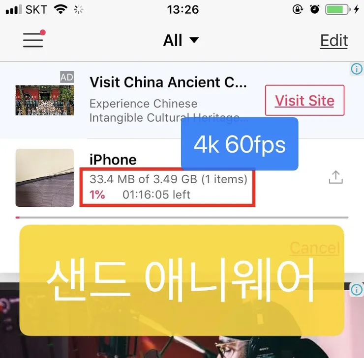

3. 샌드애니웨어 (둘다 되긴함. 4K 5분짜리 한시간소요)
4. 포토싱크 (둘다 먹통)
로 시도해봤습니다.
아이폰으로 촬영한것을 루마퓨전에서 편집하고자 패드로 꼭 옮겨야하는데....
이 작업이 진짜 골때리네요

자동 동기화 되는것을 기다리는것 외에는 별로 쓸모있는 방법이 없네요
결국 4K 는 아이폰내에서 갇혀있다 보시면 됩니다.
