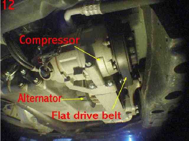

개념만 이해하면 됩니다.
흔히 에어컨 전기로 돌린다고 생각하죠.?
자동차는 아닙니다. 엔진으로 돌립니다. 바퀴도 돌리지만 에어컨도 돌리죠.
마력이 크면 안느껴지지만 부족하면 느껴지겠죠.
차에 초등학생이 타면 차이없지만, 씨름 선수가 타면 차가 덜나가는것과 같은 이치.
연비도 소폭(이젠 의미 없죠)하향 됩니다.
좀더 보충해서, 총 3개를 돌리죠. 미션(바퀴), 콤프(에어컨), 알터(전기)
결론적으로 에어컨은 알터에 의해 돌지 않습니다. 엔진과 직결입니다.
http://www.aclassinfo.co.uk/W168/Air%20Con%20Compressor.JPG
그림은 벤츠 A클래스.
