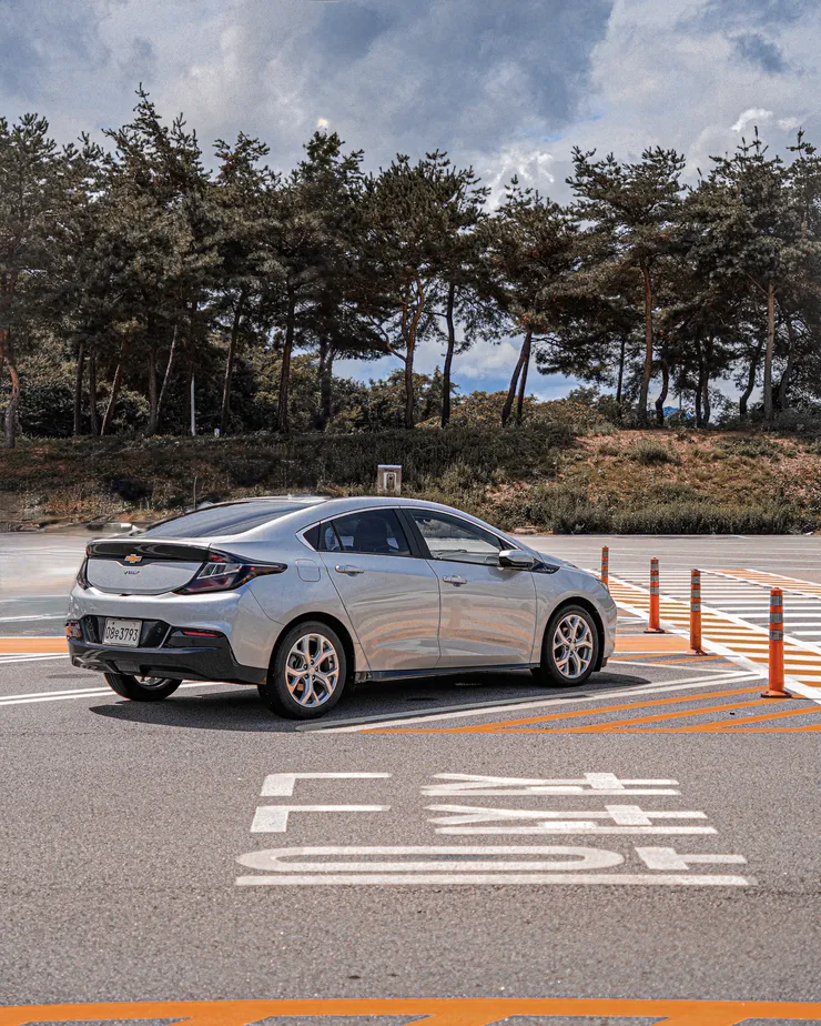

주말간 청주 <-> 여수 왕복 600km 구간을 주행했는데요, 트립상 연비 17.5km/l로 마무리 했습니다. 주행은~ 톨게이트 에서 톨게이트까지는 Hold 모드 (연료주행) / 양 시내에서는 Normal 모드 (전기Only주행) 했더니 저렇게 나오더라고요... 고속도로에서는~ 무거운 배터리 배에 이고 가느라 또, 시내에서는~ 무거운 엔진 발전기 끌고 가느라 차가 고생 좀 한 것 같습니다.
즐거운 한 주 보내셔요

    @chadukhoo님 VOLT는 배터리 소진 다 되면 그냥 하브 처럼 동작하지 않나요? 오래전에 구매 의향있을때 여러가지 글을 읽어봤었는데 일반 하브처럼 타면 되지만 모터와 배터리 무게 때문에 일반 하브처럼 연비가 올라가지 않는다는 글을 본 기억이 있습니다.
    사실 600Km중에 배터리로 80Km정도 주행하셨을 거고 배터리는 거기서 다 소모되었을 거고 충전을 별도로 하셨다는 언급은 없으시니 나머지 구간은 하브처럼 달린것 같은데요. 그러면 17km의 연비가 이해가 되는데요.
    일반 하브였다면 20Km언저리 연비가 나왔겠지요.
  12. chadukhoo · · 공감 1
    @멋진상우님 댓글 감사합니다~ 답변 드리면..
    VOLT는 배터리 소진 다 되면 그냥 하브 처럼 동작하지 않나요? --> 맞습니다~ 일반 하브 처럼 동작은 하는데 여타 HEV보다는 엔진 개입이 매우! 적극적입니다... 아마 배터리 가벼운 일반 하브였다면 20km/l +-2 나왔으리란 생각은해요... 사실 그리고 자랑은 아니지만 변수가~ 좀 빨리 달리긴 했던 터라...
