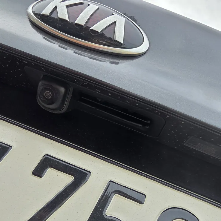

안녕하세요.
사진이 좀 어둡게 찍혔는데, 외부 트렁크 열림 버튼 덮게 (?)가 찢어진 것인지, 아니면 단순하게 커버만 벗겨진 것인지
덜렁 덜렁 거리는 상태입니다.
GSW에 찾아 보니 81260저 부품인것 같은데요.
사실 뭐 카센터에 맞겨서 고치면 되는데, 저거 때문에 세차를 못하고 있습니다.
물을 직접 맞는 부위는 아닐텐데 자동 세차 해도 될까요? ^^

테이프 같은걸로 막고 세차하는걸 추천드립니다
예전에 엠블럼 DIY 하면서 뜯어본적 있는데
뭐 엄청 대단한 부품들이 있는 자리는 아닙니다만...조심해서 나쁠거 없으니 ^^;

@프레기온님 글쓰고 내려가서 한번 살펴 보니
덮개가 찢어진것이 맞네요.
테이프로 덮어둬야 겠습니다.
감사합니다.

위 댓글과 마찬가지로, 청테이프 같은 것으로 대충이라도 막고 세차하시는 것이 좋겠습니다. 세차중 떨어지지 않도록 접착력이 좋은 테이프가 필요하므로 박스 테이프보다 청테이프가 좋을 것 같습니다. 다만 청테이프는 며칠 두면 접착제인 고무가 상대편에 붙은 상태에서 경화가 시작되어 테이프를 뗄 때 고무가 상대편에 남아 제거가 번거롭기 때문에, 세차 후 곧 떼어내시는 것이 좋습니다.
테이프는 100% 방수보다는, 큰 물방울이 빠른 속력으로 튀어 들어가서 스위치 깊은 부분까지 적시지 못하도록 방어하면 충분합니다. 자잘한 물안개는 깊은 부문까지 들어가지 못하니까 걱정 없고요.
저 스위치는 교체하실 생각인 것 같으므로 스위치에 물이 들어가도 무방(?)하겠으나, 혹시라도 스위치 안쪽 접점에 물이 들어가서 스위치 ON 되어버리면 세차 도중 트렁크가 열릴까 우려되어 테이프를 권합니다.
