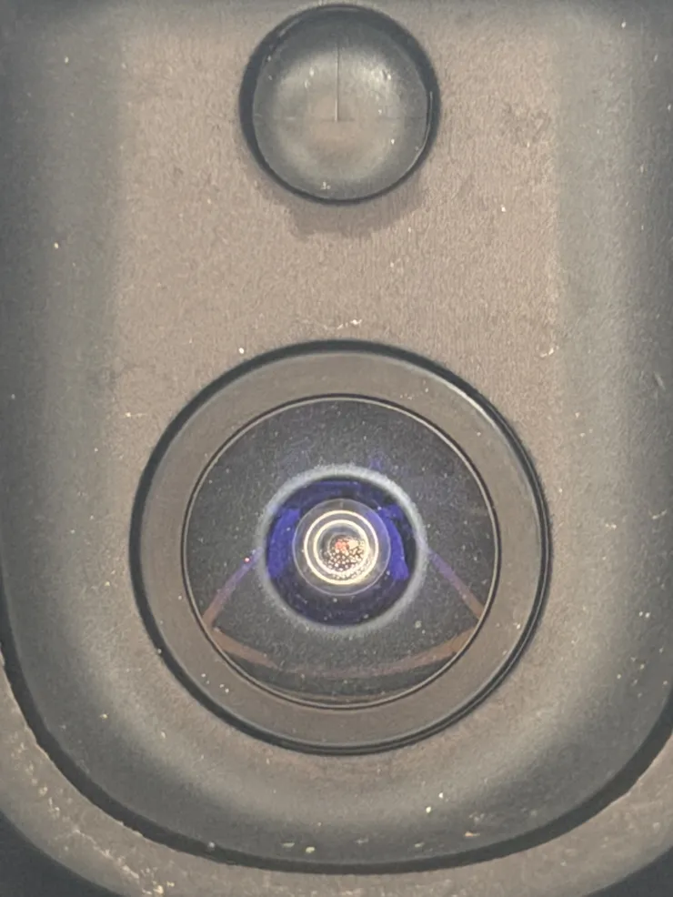

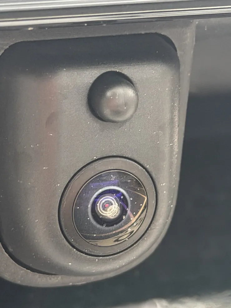

겉면 사진보다는 실제 촬영 영상 사진은 없나요 그게 더 궁금한데…
백화련
IP 211.♡.199.150
07-22 2026-07-22 11:25:11
@세설님 약간 가운데가 뿌옇게 나오는데 생기면 찍어서 댓글에 달아드릴수 있도록 하겠습니다.
백화련
IP 211.♡.198.67
07-24 2026-07-24 10:34:47 / 수정일: 2026-07-24 10:34:53
@세설님 사진 첨부드립니다
백화련
IP 211.♡.198.67
07-24 2026-07-24 10:35:17 / 수정일: 2026-07-24 10:36:12
@세설님 양쪽 사이드 입니다. 사이드도 습기 추가되었습니다ㅜㅜ
참고하세요. 감사합니다!
세설
IP 211.♡.200.46
07-24 2026-07-24 14:17:16
@백화련님 와 빼박이네요 양품으로 교환받으시길 기원합니다 ㅠ
