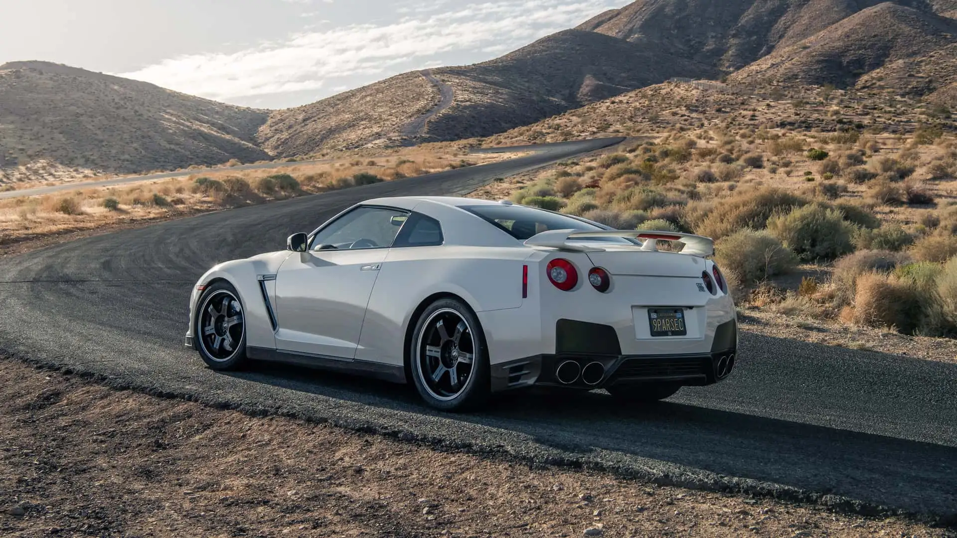

2007년은 많은 일이 일어난 해였다. 드라마 소프라노스의 종영, 아이폰의 최초 등장, 서브프라임 모직기 위기의 발발 등이 있었다. 하지만 자동차 업계에서 가장 중요하게 기억될 사건은 단연 니산 GT-R의 등장이다. 오늘날까지도 고질라(Godzilla)라 불리는 이 차량의 제원은 깊은 인상을 남긴다. 473마력의 출력, 사륜구동 시스템, 그리고 독일의 가장 유명한 레이스 트랙(뉘르부르크링)에서 기록한 7분 38초의 랩타임이 그것이다. 그러나 사람들이 GT-R에 대해 간과하거나 미처 알지 못하는 핵심적인 사실이 있다. 이 차량이 순수한 소프트웨어 기술의 정점이었다는 점이다.

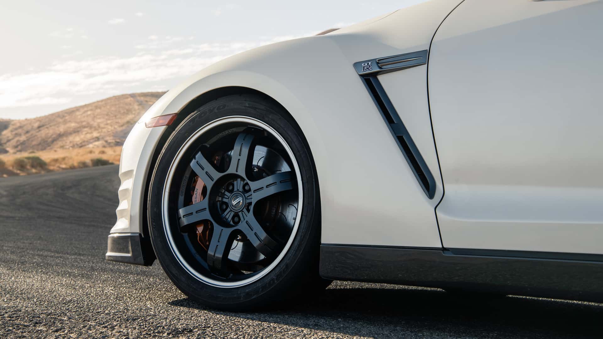

GT-R의 내부 작동 방식은 자동차 산업의 패러다임을 영원히 바꾸어 놓았다. 단순히 듀얼 클러치 변속기나 사륜구동 시스템 때문이 아니라, 자동차 제조사들이 1990년대 초반부터 염원해 왔던 핵심 기술인 브레이크 벡터링(Brake vectoring)을 차량 역학의 영역에서 실현해 냈기 때문이다. 공학적인 관점에서 궁극의 차량 핸들링은 모든 주행 상황에서 차량의 거동을 엔지니어가 의도한 대로 완벽하게 제어할 수 있는 권한으로부터 비롯된다.

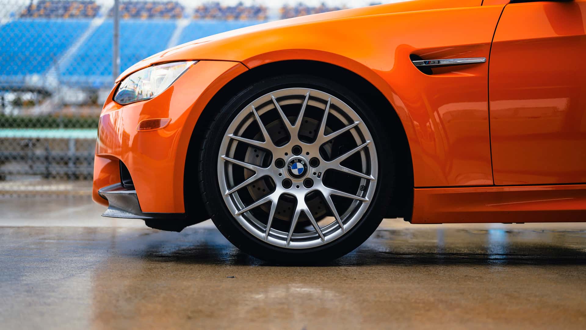

이러한 엔진 제어 기술은 ATE의 MK60 ABS 펌프 및 컴퓨터 시스템과 유기적으로 맞물렸다. 2002년 처음 도입된 MK60 시스템은 지속적인 개량을 거쳐 2007년형 MK60E5 버전에 이르러 압력 센서가 기존 2개에서 5개로 늘어났다. 각 바퀴와 브레이크 페달에 독립된 센서가 장착되어 개별 휠의 제동 압력을 독자적으로 통제할 수 있게 되었으며, 요(Yaw) 레이트와 사이드슬립(미끄러짐) 데이터를 기반으로 차축 간의 제동 바이어스를 실시간으로 조율했다. 특히 운전자의 페달 입력 없이도 시스템이 스스로 제동 압력을 가할 수 있는 S/W 로직이 추가되었는데, BMW M3의 'M 다이내믹 모드(M Dynamic Mode)'가 이 기능을 기반으로 구축되었다. 그리고 니산 GT-R은 이 시스템의 개량형 버전인 MK61을 채택했다.
