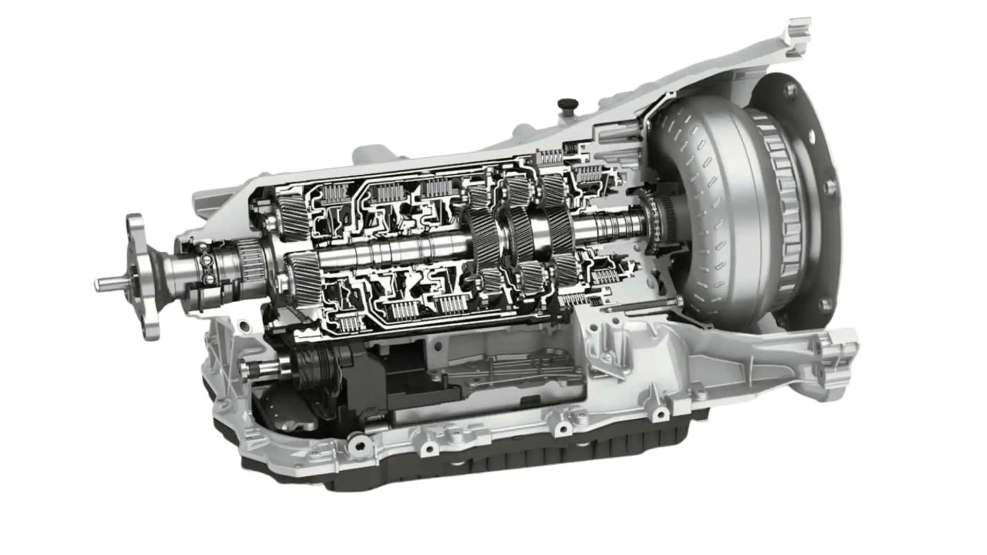

1. 토크컨버터 방식 (전통적 자동변속기)
https://cdn.motor1.com/images/mgl/E6N2wR/s1/torque-converter-automatic-transmission.webp
일반적으로 '오토 미션'이라고 할 때 가장 먼저 떠올리는 클래식하고 가장 대중적인 형태의 자동변속기입니다. 간혹 과거의 변속 반응성 때문에 일부 마니아들 사이에서 '슬러시 박스(Slushbox)'라는 별칭으로 불리기도 했지만, 실제 내부 메커니즘은 정교한 유체역학의 결정체입니다.
  • 작동 원리: 이 방식의 핵심은 엔진과 변속기 사이를 기계적 철쇠가 아닌 '오일(유체)'로 연결하는 토크컨버터(Torque Converter)에 있습니다. 엔진의 회전축에 연결된 펌프(임펠러)가 내부에 가득 찬 변속기 오일을 강하게 뿜어내면, 그 유체의 압력이 맞은편에 있는 터빈을 회정시키며 동력을 전달하고 토크를 증폭시킵니다. 이후 유압 제어 장치와 유성기어셋이 결합하여 자동으로 최적의 기어비를 구성합니다. 최근 모델들은 일정 속도 이상에서 미끄러짐(슬립)을 완전히 차단해 효율을 극대화하는 락업 클러치 테크를 기본 결합하고 있습니다.
  • 최대 장점: 액체로 힘을 전달하기 때문에 충격 흡수 능력이 뛰어나 변속 질감이 가히 독보적으로 부드럽습니다. 신호 대기 중 브레이크 페달만 떼도 차가 앞으로 스르륵 움직이는 정교한 '크립(Creep) 제어'가 가능하여, 가다 서다를 반복하는 정체 구간에서도 클러치 마모 걱정 없이 부드러운 주행 품질과 안락함을 선사합니다.

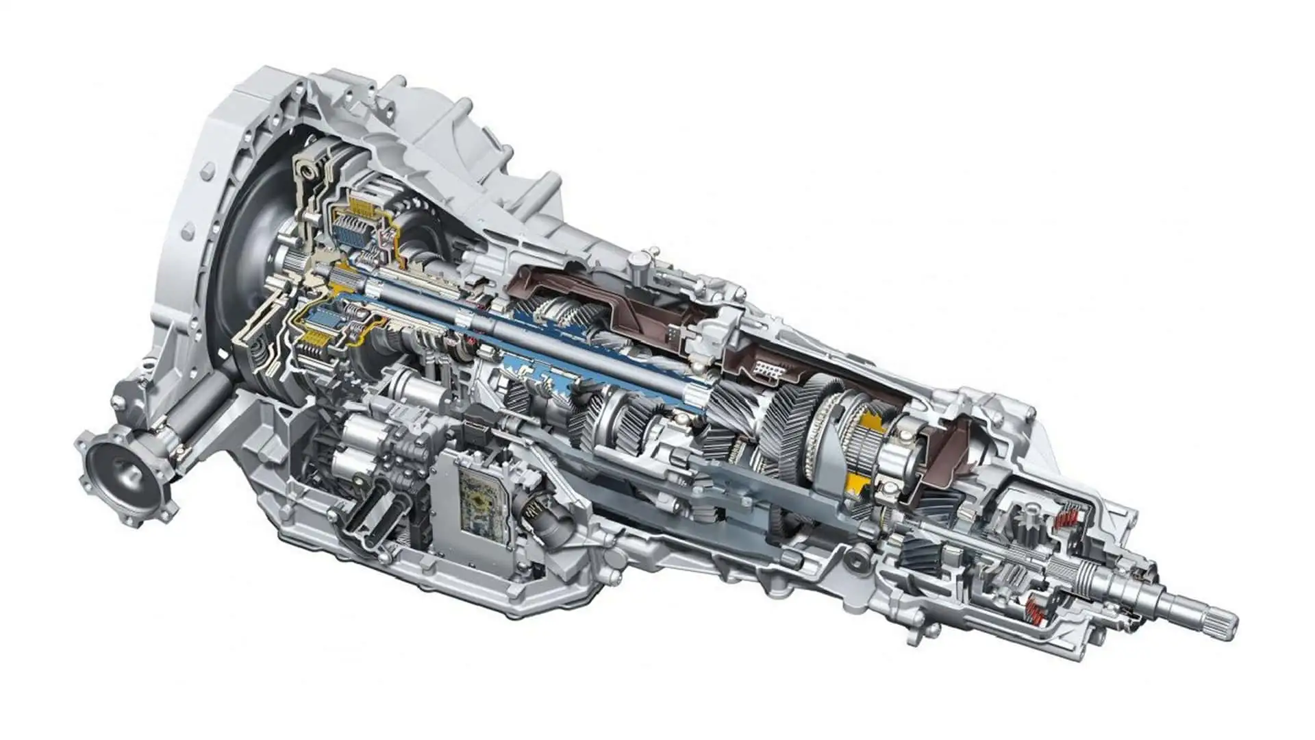

2. 듀얼 클러치 변속기 (DCT)
https://cdn.motor1.com/images/mgl/6Z8RKk/s1/dual-clutch-transmission.webp
듀얼 클러치 변속기(Dual-Clutch Transmission)는 구조적으로 보면 '사람 대신 컴퓨터가 빛의 속도로 변속해 주는 수동변속기'라고 이해하면 쉽습니다. 스포츠 드라이빙과 고성능 차량에서 전폭적인 지지를 받는 변속기입니다.
  • 작동 원리: 이름 그대로 내부에 두 개의 클러치가 독립적으로 상주합니다. 하나의 클러치가 1단, 3단, 5단 등 홀수 기어를 담당하고 있다면, 다른 하나의 클러치는 2단, 4단, 6단 등 짝수 기어를 통제합니다. 운전자가 1단으로 가속하고 있는 순간, 컴퓨터는 이미 2단 기어를 미리 물려놓고 대기(프리셀렉트)합니다. 변속 시점이 되면 홀수 클러치를 떨어뜨림과 동시에 짝수 클러치를 맞물려 동력 손실 시간을 제로에 가깝게 조율합니다.
  • 최대 장점: 변속 속도가 가히 전광석화처럼 빠르고 직결감이 뛰어나 가속 성능을 극한으로 끌어올려 줍니다. 포르쉐의 PDK, 폭스바겐의 DSG는 물론 현대자동차의 고성능 N 라인업에 탑재되며 스포츠 드라이빙의 짜릿한 손맛을 극대화합니다. 다만, 실제 물리적인 클러치 판이 맞물리는 구조적 특성상, 극저속 도심 정체 구간에서 섰다 가기를 반복할 때 전통적인 토크컨버터 방식에 비해 약간의 울컥거림이나 이질감이 체감될 수 있다는 반전 요소를 지니고 있습니다.

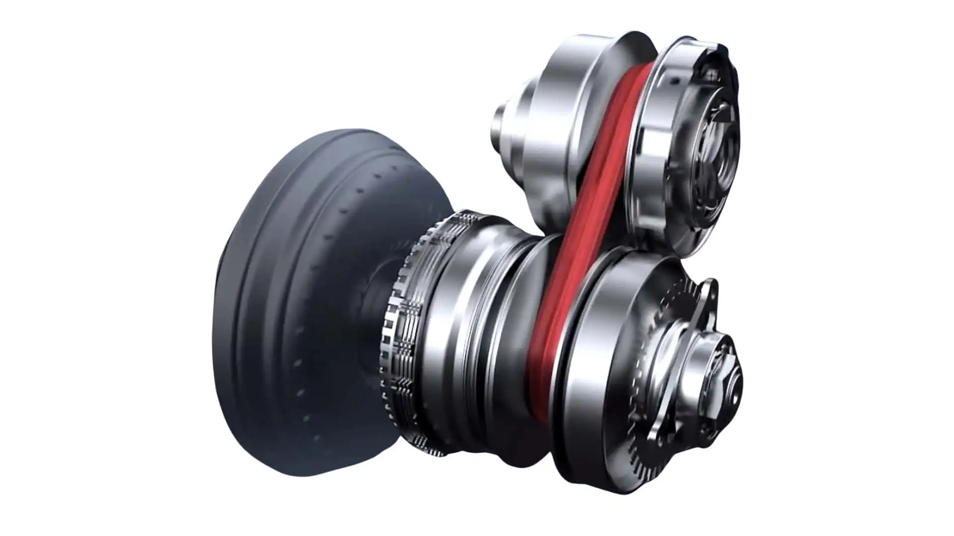

3. 무단변속기 (CVT)
https://cdn.motor1.com/images/mgl/rKJRnP/s1/continuously-variable-transmission.webp
무단변속기(Continuously Variable Transmission)는 앞선 두 방식과 완벽하게 궤를 달리하는 혁신적인 접근법을 취합니다. 이 변속기 내부에는 우리가 흔히 생각하는 톱니바퀴 모양의 '기어(Gear)'가 아예 존재하지 않습니다.
  • 작동 원리: CVT는 기어 대신 두 개의 가변 직경 풀리(도르래)와 이를 연결하는 탄탄한 금속 벨트(또는 체인) 시스템으로 차량의 속도를 제어합니다. 차량의 속도와 엔진 부하에 따라 컴퓨터가 풀리의 직경을 실시간으로 넓히거나 좁히면서 기어비를 연속적으로 변화시킵니다. 이론적으로 고정된 단수가 없는 '무한대 단수'의 기어비를 구현할 수 있습니다.
  • 최대 장점: 기어가 바뀔 때 발생하는 변속 충격 자체가 구조적으로 원천 차단되므로 물 흐르듯 매끄러운 가속 스탠스를 자랑합니다. 또한 엔진을 가장 효율적인 최적의 RPM 영역에 고정해 둔 상태로 차속만 부드럽게 올릴 수 있어 주행 효율성과 압도적인 연비 방어력을 선사합니다. 다만 변속 시 RPM 바늘이 널뛰는 익숙한 엔진 사운드트랙이 사라지고 고정된 소음만 유지되는 특성이 있어, 많은 제조사들은 운전 재미를 위해 가상의 변속 포인트를 S/W로 프로그래밍한 '가상 단수' 기능을 패키징하고 있습니다. 주로 효율성이 최우선인 하이브리드 차량이나 패밀리 커뮤터카에 적극 매칭됩니다.
