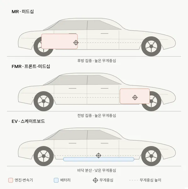

보통은 위와 같이 전기차의 경우 배터리가 낮게 깔려있어 내연기관 대비 무게 중심이 낮아지는 효과가 있습니다.
실제로 그 효과도 꽤나 극적이고 제조사들도 홍보에 많이 써먹고 있죠.
다만 스포츠성에 있어서 전기차만이 가진 큰 단점이 하나 있는데요.
위와 같이 내연기관은 엔진과 변속기가 특정 지점에 몰려있어 질량 분포가 좋은 반면
전기차의 경우 배터리가 바닥에 넓게 깔려있어 질량 분포가 좋지 않습니다.
이것은 전기차의 yaw관성을 높여 코너링에서 언더스티어 경향을 크게 만듭니다.
애초에 전기차 자체가 무겁기도 하지만 yaw관성도 높아서 코너링이 매우 둔하게 되죠.

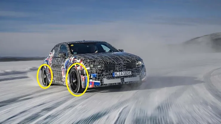

그리고 그렇게 4개의 모터가 네 바퀴의 회전수 차이를 다르게 하면...
이런게 가능해지죠ㅋ

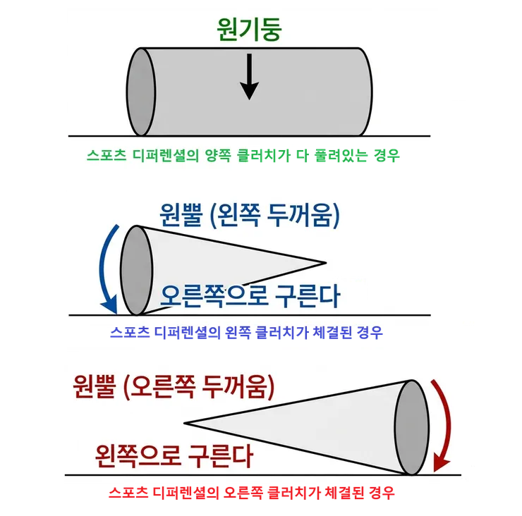

여기서 중요한 점은 "바퀴의 회전 수가 더 증가"해야 진정한 능동 토크 벡터링이 완성됩니다.
실제로 아우디의 스포츠 디퍼렌셜도 외륜쪽 바퀴 회전수를 10% 증가 시키는 방식이죠.
왜 이것이 중요하냐면
능동 토크 벡터링의 핵심 동작은 차량의 yaw거동을 능동적으로 만들어 내는 기술인데
그럴려면 내륜 바퀴는 적게 회전하고 외륜 바퀴는 더 많이 회전시켜
마치 원뿔을 바닥에 놓고 굴리면 한쪽으로 회전하면서 구르듯이
차량의 yaw 움직임을 능동적으로 만들어 내기 위함 입니다.
즉, 차량의 질량 분포로 인한 단점으로 생긴 높은 yaw관성을
각 바퀴의 회전수를 다르게 해서 강제로 차를 돌려 버리는 것이죠.

무게중심이 퍼져 있는 게 스포츠성에서 절대 좋은 게 아니었군요. 오늘도 잘 읽고 갑니다.
린드우디
IP 211.♡.253.4
06-22 2026-06-22 16:42:14 / 수정일: 2026-06-22 16:44:06
@지크키르히님 맞습니다~ 무거운 배터리가 넓게 퍼져있어 질량 분포는 아직 까진 내연기관이 더 좋은 편입니다~
물론 나중에 새로운 배터리가 나와서 지금보다 더 가벼워지면 지금보다는 yaw관성이 훨씬 좋아질 것입니다~

내연 기관 차량들에서 스포츠성의 가장 인기 좋은 방식이 결국 FMR 형태로 발전된 결정적인 이유가 바로 회원님께서 보여주신 그림에서 잘 나타난 것 같습니다.
가장 무거운 중량물이 휠베이스안과 중앙에 척추마냥 집중 모여 있어 요잉같은 관성 영향을 물리적으로 막았으며,
중심부에서 조금 전면쪽으로 무거운 엔진과 대형 변속기가 배치되어 가속시 무게 중심이 후방쪽으로 급격히 이동되는 현상을 천천히 지연 시키는 구조로 인해,
코너링시 운전자가 한계 거동이 느껴지는 것을 쉽게 인지하고 이를 대비할 지연시간을 충분히 벝어다 주기에 더욱 자신감 있는 운전을 만드는 리얼한 거동 감각은 매우 좋은 것 같습니다.

본문에도 나와있는 전기차 G바겐의 제자리 돌기(?) 거동처럼
사실상 타이어 트랙션을 이용해서 가지고 놀수 있는 정말 다양한 모션이 나올 가능성이 매우 높을 것 같습니다~

트리플 모터와 쿼드 모터가 사실 잘 생각해 보면 꽤 무서운 기술인 게...
3개 ~ 4개의 모터 중에 한 개라도 제대로 제어가 안되면 주행하다가 차가 돌아버릴 수도 있거든요
싱글 모터나 듀얼 모터는 주행 하다가 모터 하나가 꺼져도 차가 멈추는 정도에서 끝나겠지만
트리플 모터나 쿼드 모터는 모터 하나가 죽거나 제어가 안되면 차량이 스핀하는 현상이 생길테니까요
물론 fail-safe를 잘 해놨겠지만 그것도 쉽지 않을거 같고..
여튼 고성능 전기차의 영역도 쉽지 않은듯 합니다~

저 스케이트플랫폼 특유의 무게배분으로 인한 요잉모멘트 문제로 시트 밑에 있는 배터리를 빼서 차량 센터에 더 붙히는 방식으로 해결하는 경우가 더러 있더군요.
린드우디
IP 211.♡.253.4
06-23 2026-06-23 10:57:12
@A-chill님 말씀처럼 스케이트 보드가 아닌 배터리를 중앙에 쌓는 형태로 만든 고성능 전기차가 꽤 되네요ㅋ
마세라티 그란투리스모 폴고레 (Maserati GranTurismo Folgore)
레이아웃: T-본(T-bone) 구조
로터스 에바이야 (Lotus Evija)
레이아웃: 미드 마운트(Mid-mounted) / 체스트(Chest) 구조
포르쉐 미션 R (Mission R) & 718 카이맨 GT4 e-퍼포먼스
레이아웃: e-코어(e-core) 구조
리막 네베라 (Rimac Nevera)
레이아웃: H형(또는 T형) 터널 구조
이것도 꽤 변태적인 방법 같습니다ㅋ
A-chill
IP 106.♡.5.10
06-23 2026-06-23 11:08:39
@린드우디님 전고도 낮추고 무게배분도 MR 스포츠카와 유사하게 맞출 수 있어서 전기 슈퍼카 만드는데 꽤 유용한 방식이죠.
다만 센터에 있는 배터리들 때문에 실내공간이 침해되서 스포츠카만드는데 아니면 실용성은 영 없지만요 ㅋㅋㅋㅋ
