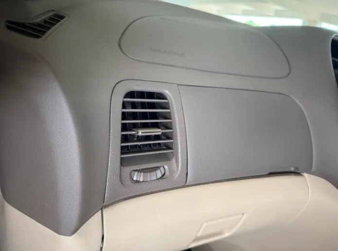

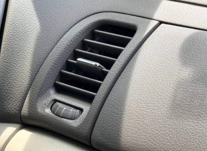

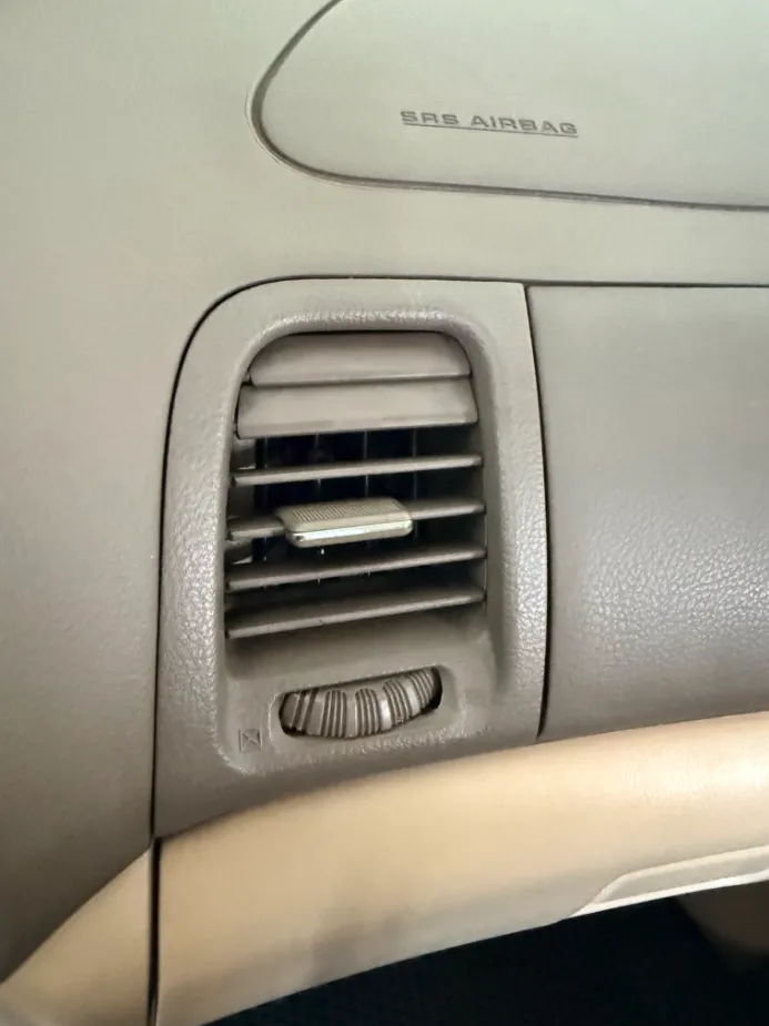

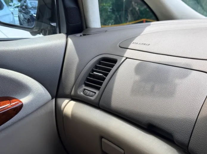

아침에 차를 운전하려고 내려가서 시동걸고 에어컨 틀고 바람 방향을 좀 맞춰보려는데 조수석쪽 에어컨 벤트 수평 날개 두개가 이상합니다.

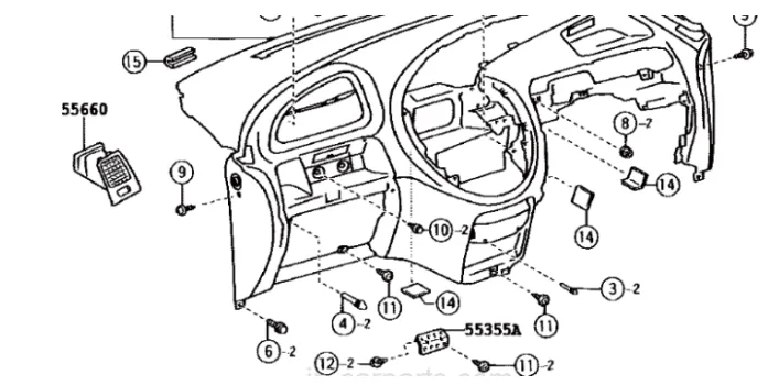

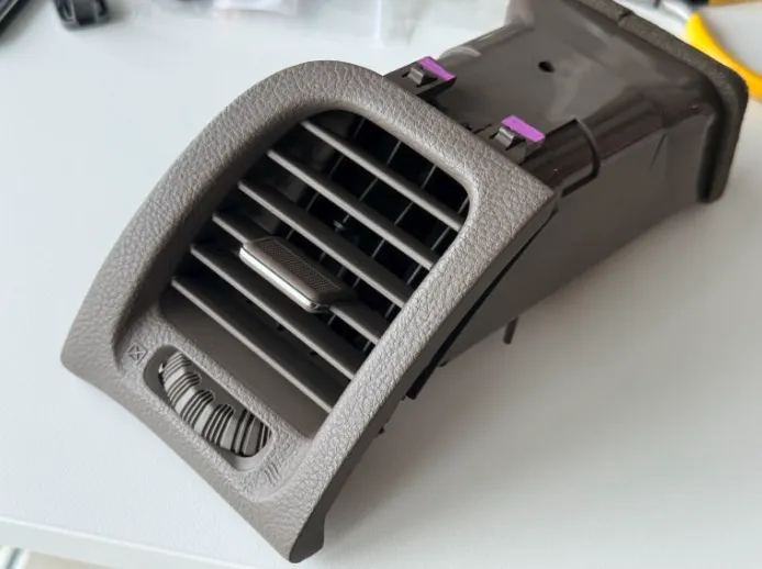

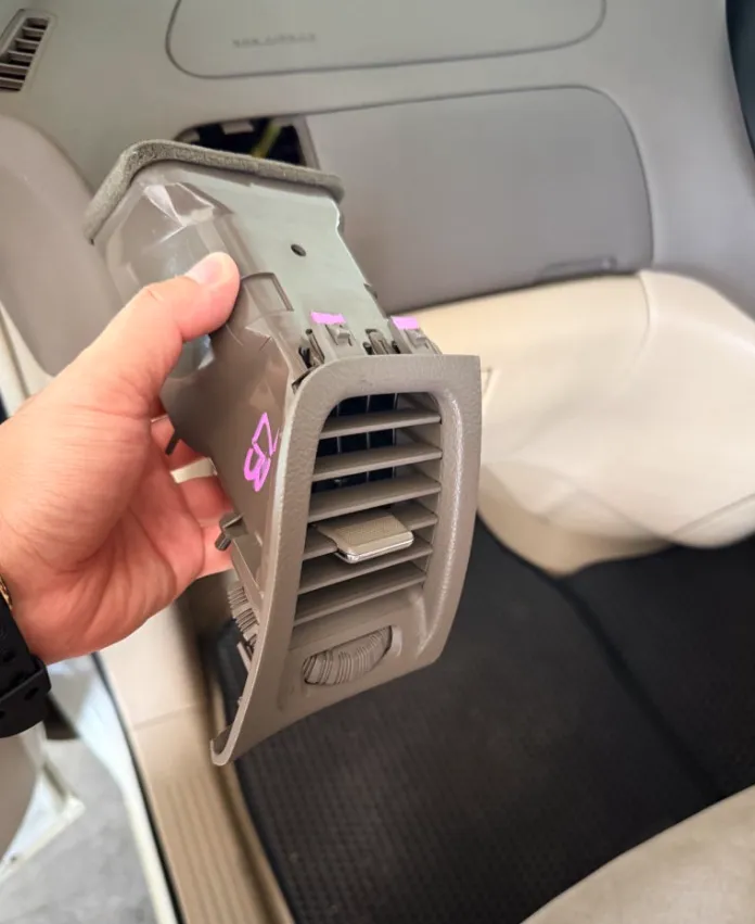

부품도를 보니 따로 볼트로 고정되어있지는 않은 것 보니 아마 클립 고정인 것 같습니다.

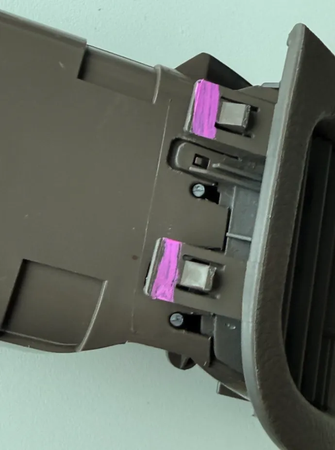

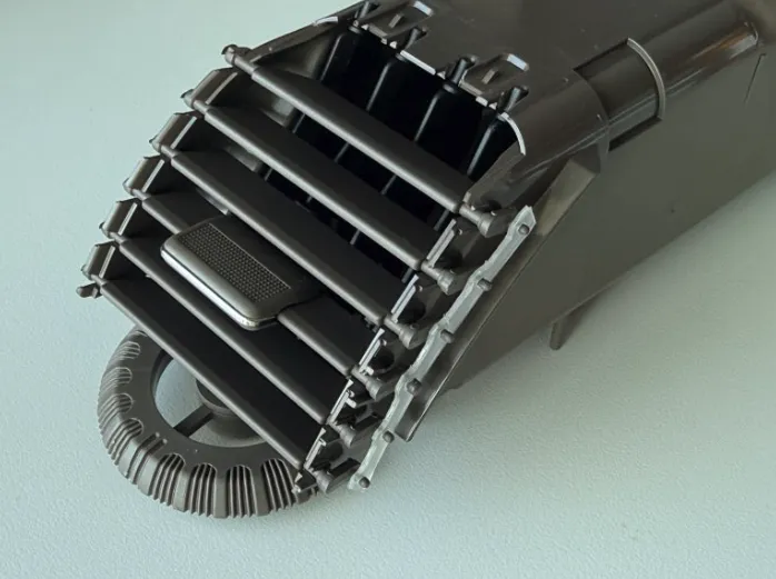

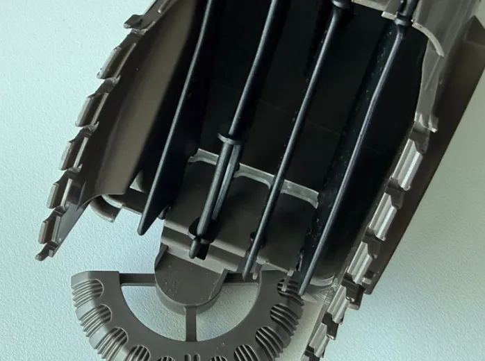

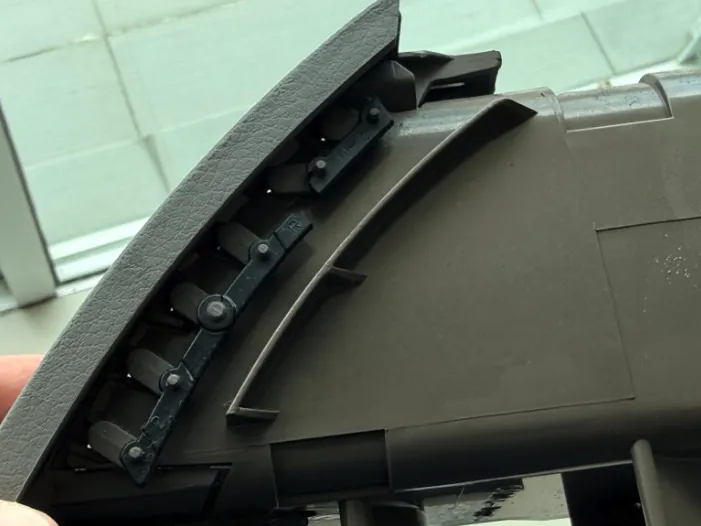

빼서 확인해보니 블레이드를 조절하는 부분이 부러져있습니다. 이런 내부 패널은 통째로 조립된채로 나오는 경우가 많아 저 부품만을 따로 구하는건 거의 불가능한 것 같습니다. 재질을 찾아보니 외부 패널쪽은 PP 내부 메커니즘에 사용된 부품은 ABS 인것 같습니다.

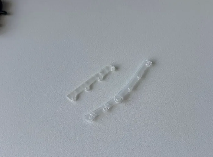

ABS 플레이트를 드레멜로 최대한 비슷하게 가공을 해봅니다. 중국에서 이 부품을 팔긴하는데 좌핸들용 부품이라 우핸들 차량에선 사용이 불가능합니다.

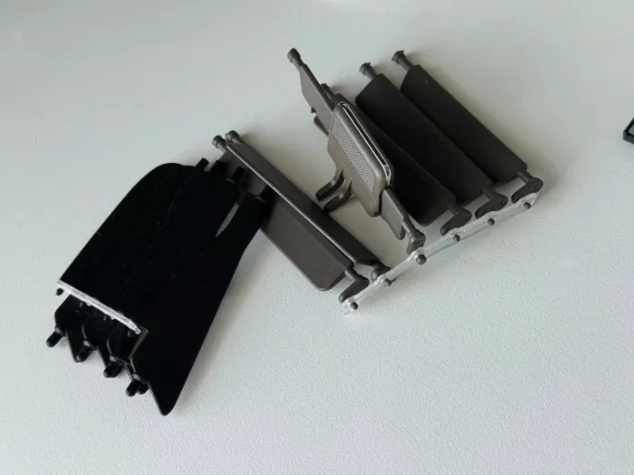

세로 블레이드를 먼저 장착합니다.
세로블레이드 조절 부분과 가로블레이드의 조절 노브부분을 잘 맞춰서 장착했습니다.

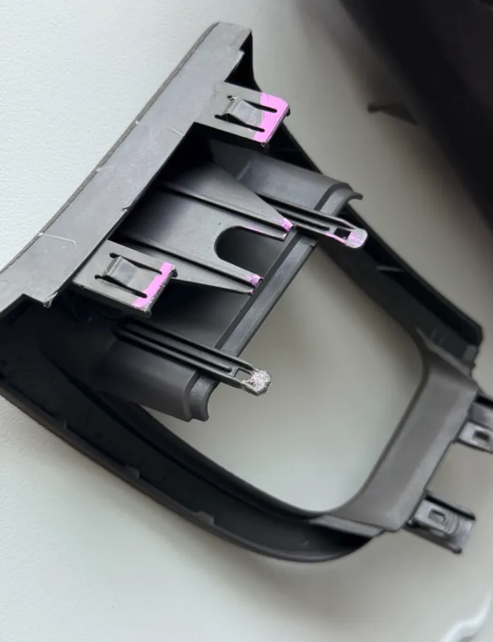

패널 고정 클립도 깨진부분이 있어서 간단히 수리했습니다.
전 주인이 이미 한번 교체한 부품인지 부품에 마커로 이곳 저곳이 칠해져있습니다.
