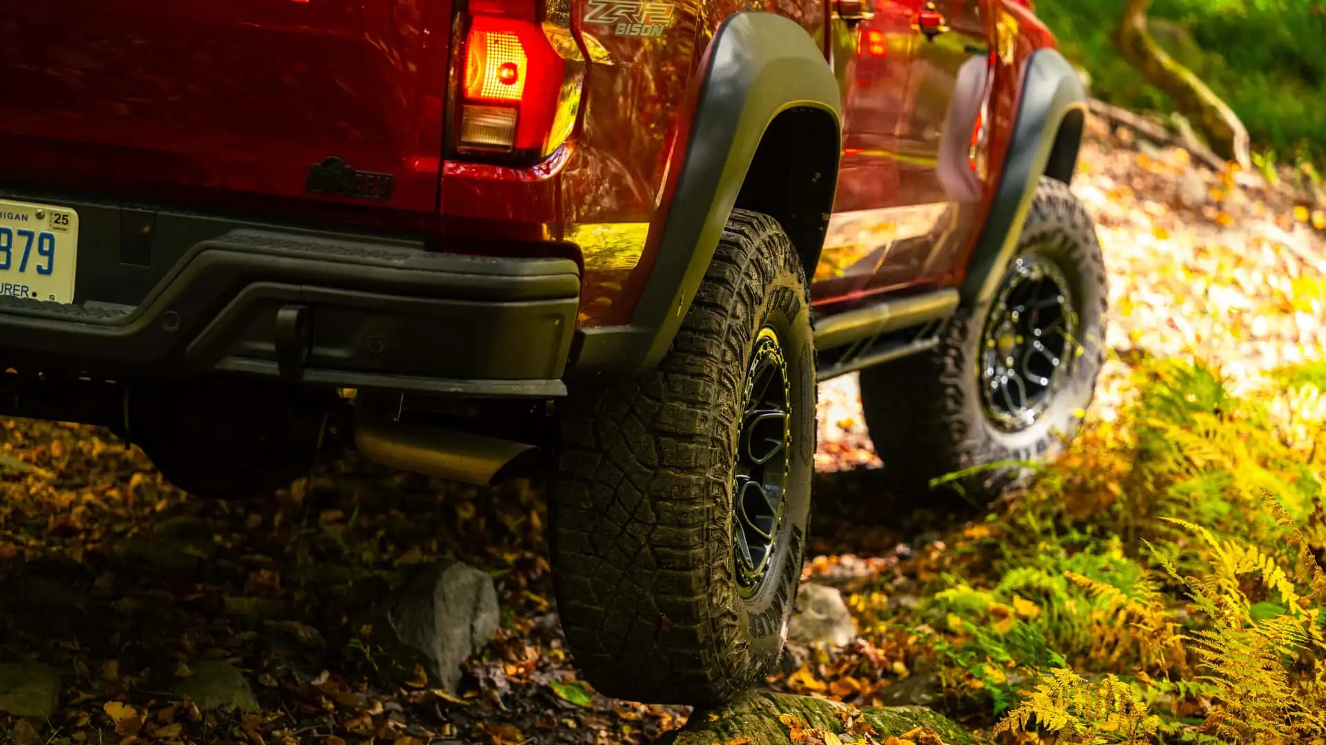

https://cdn.motor1.com/images/mgl/0eWj1k/s1/chevrolet-colorado-zr2-bison-vs.-ford-ranger-raptor-vs.-toyota-tacoma-trailhunter-comparison.webp
상시 사륜구동을 뜻하는 AWD 시스템은 운전자의 인위적인 개입 없이 차량의 컴퓨터 가이드라인이 스스로 슬립을 감지해 네 바퀴의 토크 배분을 자동으로 제어하는 스마트한 시스템입니다. 프레임 바디 픽업트럭이나 대형 헤비듀티 SUV를 제외한 대다수의 현대식 도심형 크로스오버, 메르세데스 벤츠의 4Matic, 포르쉐나 람보르기니의 하이퍼 하이브리드 세단에 탑재된 시스템은 90% 이상이 이 AWD 레이아웃에 포함됩니다. AWD는 하드웨어 구동 방식에 따라 크게 세 가지 세부 파이프라인으로 정비됩니다.
  • 파트타임(적응형) AWD: 일반적인 주행 환경에서는 전륜(FWD) 또는 후륜(RWD) 단일 축으로만 전력을 보내 효율성을 극대화하다가, 센서 시스템이 휠 슬립을 감지하는 즉시 클러치 팩을 전자식으로 체결해 반대쪽 차축으로 토크를 자동으로 셔플(Shuffling)하는 방식입니다. 대중적인 준중형 SUV 라인업은 연비 가이드를 위해 전륜 바이어스 세팅을 취하며, 하이엔드 스포츠 럭셔리 세단은 역동적인 핸들링을 위해 후륜 바이어스 레이아웃을 전사합니다.
  • 풀타임 AWD: 스바루(Subaru)의 대칭형 AWD나 아우디 고유의 기계식 콰트로(Quattro) 시스템이 대표적입니다. 전자식 클러치 대신 차체 중앙에 기계식 '센터 디퍼렌셜(Center Differential, 중앙 차동기어)' 장치를 상시 가동하여 주행 모드와 상관없이 항시 네 바퀴에 전력을 연속 투사하므로 흙길이나 빗길 트랙 주행 시 가장 탁월한 섀시 안정성을 발휘하지만 가솔린 연비 면에서는 소폭 가혹한 패널티를 안게 됩니다.
  • 하이브리드 e-AWD: 별도의 기계식 드라이브 샤프트 전력 링크 구조 없이, 전륜축은 가솔린 터보 엔진이 구동하고 후륜축은 독립된 고전압 전기 모터(eAxle)가 담당하는 전동화 전용 레이아웃입니다. 토요타 하이브리드 SUV 제품군이나 아큐라 NSX, 쉐보레 콜벳 이레이(E-Ray) 같은 하이퍼 퍼포먼스카들이 이 기계적 단순함과 고전압 모터의 즉각적인 토크 제어를 융합해 스마트한 전동화 AWD를 구현하고 있습니다.

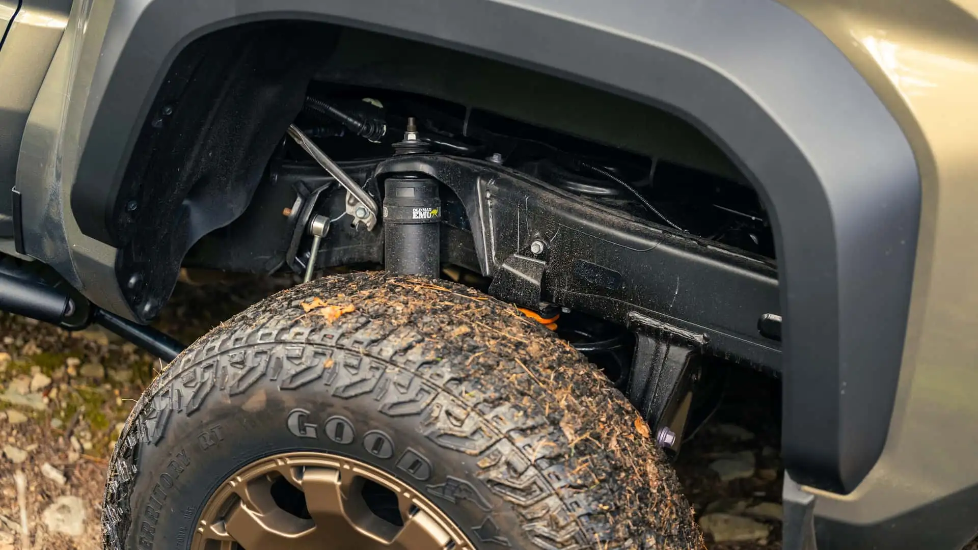

2. 락 크롤링과 험로 탈출을 위해 기계식 분배를 전사한 정통 4WD 시스템
https://cdn.motor1.com/images/mgl/AkNPoy/s1/chevrolet-colorado-zr2-bison-vs.-ford-ranger-raptor-vs.-toyota-tacoma-trailhunter-comparison.webp
흔히 '4x4'로 불리는 4WD 시스템은 일반적인 온로드 크루징용 자동차가 아닌, 포드 F-150, 지프 랭글러, 토요타 타코마, 랜드로버 디펜더처럼 거친 마니아들이 '오프로드 링(Rig)'이라 부르는 정통 바디온프레임 구조의 하이라이더 트럭 및 SUV의 전유물입니다. AWD가 컴퓨터 시스템을 통해 네 바퀴의 속도 차이를 인정하며 유연하게 토크를 나누는 반면, 4WD는 센터 디퍼렌셜 대신 기계식 '트랜스퍼 케이스(Transfer Case)' 하우징을 중앙에 배치해 앞차축과 뒤차축의 구동축을 수동으로 완전히 고정(Locking)해 버리는 기계적 강인함을 특징으로 합니다.
4WD 차량의 센터 콘솔에는 운전자가 직접 레버나 다이얼 스위치를 조작해 변속 시스템을 물리적으로 제어할 수 있는 가이드라인이 구축되어 있습니다. 일반 도로에서는 후륜구동 모드인 2H로 주행하다가 기후 환경이 가혹해지면 고속 사륜 모드인 4H를 선택하고, 거친 바위산을 타고 오르는 하드코어 락 크롤링(Rock crawling)이나 깊은 진흙 구덩이를 탈출할 때는 기어비를 극한으로 낮춰 엔진 출력을 몇 배로 증폭시키는 저속 사륜 크롤링 모드인 4L 가이드를 운전자가 직접 수동 전사해야 합니다.
4H나 4L 모드가 체결되면 앞뒤 바퀴가 완전히 고정되어 무조건 동일한 속도로만 회전하게 되므로, 마찰력이 높은 마른 아스팔트 온로드 도로에서 4WD를 켜고 코너링 핸들링을 감행할 경우 좌우 바퀴의 회전 반경 차이를 기계적으로 소화하지 못해 트랜스퍼 케이스 내부 기어가 팽팽하게 꼬이는 바인딩(Binding) 현상이 발생하여 구동축 섀시 파손이나 가혹한 타이어 이상 마모 정비 청구서라는 대재앙을 맞이하게 됩니다.

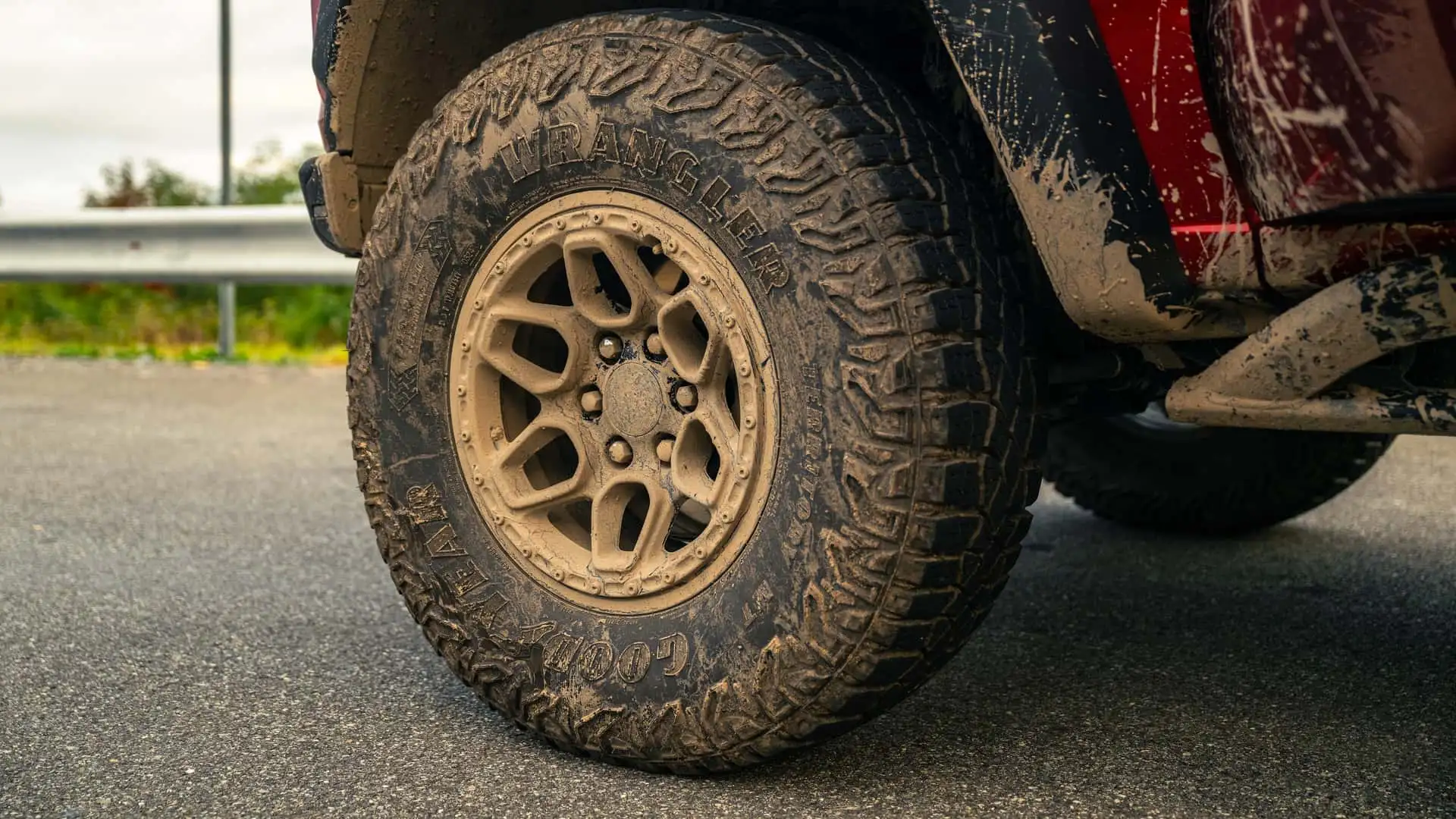

3. 나에게 필요한 사륜구동 가이드와 겨울철 타이어의 냉혹한 팩트 체크
https://cdn.motor1.com/images/mgl/XB6v4v/s1/chevrolet-colorado-zr2-bison-vs.-ford-ranger-raptor-vs.-toyota-tacoma-trailhunter-comparison.webp
최종 비즈니스 선택지 관점에서 Moab(모압) 대륙의 거친 오프로드 험로 트랙을 정복하거나 헤비듀티 카라반 견인 정비 시스템이 필수적인 하드코어 아웃도어 유저라면 기계식 4WD 링(Rig)을 선택하는 것이 정답입니다. 반면 일상적인 대도시 출퇴근 환경 속에서 갑작스러운 폭우나 국지성 눈길 커뮤팅 시 차량이 미끄러지는 리스크를 차단하고 든든한 주행 안정성 스펙만 확보하고 싶은 대다수의 오너들에게는, 스스로 전력을 자동 제어하고 연비 효율성이 뛰어난 전자식 AWD 크로스오버 SUV 제품군이 훨씬 이성적이고 경제적인 정답이 됩니다.
그러나 글로벌 카컬처 마니아들이 결코 오해해서는 안 될 냉혹한 엔지니어링 팩트 가이드는, 그 어떤 우주 플래그십 등급의 AWD 시스템이나 하드코어 4WD 메커니즘도 '노면의 물리 법칙' 자체를 거스를 수는 없다는 점입니다. 사륜구동 장치는 바퀴에 전력을 보내 차체를 앞으로 밀어내는 트랙션(구동력)을 향상해 줄 뿐, 미끄러운 빙판길에서 차를 멈춰 세우는 제동 성능이나 코너를 돌 때의 측면 그립력 시스템과는 완전히 무관하기 때문입니다.
캐나다 현지의 가혹한 윈터 카컬처 데이터 서사가 증명하듯, 사계절 올시즌 타이어를 장착한 거구의 하이라이더 AWD SUV 차량은 눈길 브레이킹 시 가혹하게 미끄러져 대형 사고로 이어지기 십상인 반면, 평범한 전륜구동(FWD) 수동 해치백 차량이라도 숄더 그립이 살아있는 정통 겨울 전용 '윈터 타이어' 스펙 한 세트만 제대로 정비해 장착하고 있다면 AWD SUV 진영을 비웃듯 눈길 언덕을 유유히 치고 올라가는 경이로운 반전 드라메를 연출합니다. 결국 가혹한 동절기 도로 환경 속에서 나의 가족과 자산을 안전하게 수호하는 가장 완벽한 파워트레인은 최고급 구동 시스템 칩이 아니라, 기후에 맞는 올바른 타이어 정비 가이드와 운전대를 잡은 오너의 차분한 손끝, 그리고 평정심을 유지하는 쿨한 마인드셋 그 자체입니다.
