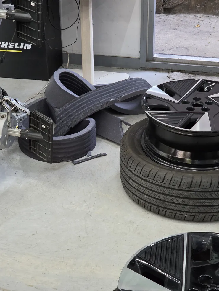

아이오닉5 페리 24년 11월 출고 차량입니다.
미쉐린 프라이머시 올시즌 19인치 출고타이어 장착되어있고, 현재 2만km주행했습니다.
약 1.7만km일 때 부터 100km/h이상 고속주행시 핸들이 바르르 떨더군요.
처음에는 단순히 휠 밸런스 문제인 줄 알고 휠 밸런스만 보고 좀 괜찮아 졌길래 그냥 타고 다녔습니다.
그런데 핸들 떨림이 좀 나아졌나 싶더니만 시간이 지날수록 다시 점점 심해져서 결국 여러 사례 검색 후 타이어 흡음재 문제일 수 있겠다 싶어서 미쉐린 고객센터에 흡음재 탈락 의심건으로 AS접수 후 대리점에 가서 점검했습니다.
결과는 1짝은 흡음재 완전히 떨어졌고, 2짝은 부분적으로 떨어져있었습니다. 총 4짝 중 3짝이 흡음재 탈락.
제품 제조불량이니까 당연히 신품 타이어로 교환해줄줄 알았는데, 타이어 트래드 남은 깊이를 재더니 미쉐린 자체 보증 기준에 미달된다면서 저보고 타이어 정가의 30%를 결제해야 바꿔줄 수 있다고 하네요.
8만km까지도 타는 타이어인데 겨우 2만km탔다고 4짝 교환에 54만원 내놓으랍니다.
아무도 그 가격에 구입하지 않는, 본사가 가지고 있는 정가를 기준으로 30%를 결제하라는데 마모도를 따져보면 새타이어 4짝을 거의 200만원 주고 바꾸는 것과 다름없습니다.
참 어이가 없죠. 4짝 중 3짝에서 흡음재가 탈락되는 산업폐기물을 팔아놓고는 이제와서 고객보고 돈을 내야 바꿔주겠답니다.
그러면 새로 바꿔주는 것은 확실히 개선이 된 거냐, 다시는 안떨어지냐 물으니 그건 장담 못한답니다 ㅋㅋ
너무 어이가 없어서 미쉐린 담당자에게 당신은 식당에 가서 음식을 절반쯤 먹다가 벌레가 나오면 음식값의 절반 지불하고 나오냐고 물었더니 그건 또 대답을 못하네요.
현대차 측에도 항의했으나 현대차 담당자가 전화와서는 타이어는 소모품이고 별도 보증항목이라서 자기들이 관여하지 않는다고 하네요.
아무리 소모품이여도 정상적인 소모에 의해 수명이 다한 경우가 아닌, 제품의 제조불량이 있으면 현대에서 3년6만km 일반보증 한도 이내에서 처리 해줘야 하는 거 아닌가요?
참 현대도 답답한 소리만 하고 있고, 미쉐린은 4짝 중 3짝이 불량인 산업폐기물같은 걸 팔아놓고 아주 배짱 장사를 합니다.
다시는 쳐다보기도 싫네요.
미쉐린 이딴식으로 장사하지 마십시오.
당신들은 제품불량으로 발생하는 손해 좀 줄여보겠다고 고객에게 비용 부담 강요하는지는 모르겠지만, 이런 식이면 한번 당한 고객은 미쉐린 타이어 다시는 안쓸겁니다.

@DrifterNHS님 소모품 교환이 보증 대상이 아니란 말의 의미는 소모품이 정상적으로 소모되어 내구한계에 다다라서 교환하는 것을 보증해주지 않겠다는 의미인 것이지, 제품 제조불량을 보증하지 않겠다는 것이 아닙니다.
브레이크 패드를 예시로 언급하셨는데, 브레이크 패드 30%도 안닳았는데 패드 마찰재에 금이가고 깨지는 불량이 발생했다면 그거 보증 안해줄건가요?

@DrifterNHS님 흡음재 탈락 경험 안해보셨죠?
흡음재 제거하지 않으면 고속주행이 불가능합니다. 휠 한쪽에 밸런스납 100g쯤 몰아서 붙여놓은 거 처럼 핸들이랑 차가 덜덜덜덜 떨어요. 심각하게 지장을 줍니다. 옆에 탄 사람이 차가 왜 이렇게 떠냐고 물을 정도입니다.
그리고 소모품이라서 보증 대상이 아니라고 말씀하시니 드리는 말씀입니다.
아무리 소모품이라고 하더라도 내구한계에 다다른 게 아닌, 제품의 제조불량에 대해서는 당연히 보증을 해줘야죠.
막말로 브레이크 패드 신품으로 교환하고 1주일만에 패드 갈라지고 깨지면 소모품이라고 보증 안해줄건가요?

@DrifterNHS님 안 당해보셨으니 이렇게 말씀하시는데, 미친듯이 떨어대는 핸들을 붙잡고 서울에서 부산까지 운전할 자신이 있으시다는 말인가요? 그리고 그게 조종성에 문제가 없다는 건가요?
http://blog.naver.com/junghc11/223891303543
https://naver.me/FuNN70Hp
이 영상 보세요. 저렇게 떠는 핸들을 잡고 운전하는 게 괜찮아요?
이게 괜찮다고 할 거면 휠밸런스 장비는 존재할 이유도 없죠.

@도고님 지금도 나오는지는 모르겠지만 예전엔 아예 저렇게 순정부품으로 흡음재 파츠가 나오기도 했습니다. 흡음재가 필요하시면 타이어메이커에 재장착을 요구하셔도 되고 아니면 떼고 다니셔도 무방하고요.
사실 애초에 흡음재라는게 볼트나 너트같이 물리적 결합으로 타이어에 붙은게 아니라 화학적 결합 즉, 실런트 접착력으로 붙은거다 보니 주행중에 수시로 접착면이 눌리고 당겨지고 늘어나고 하면서 고속회전까지 하며 원심력을 주구장창 가하고 있는 타이어에서 흡음재가 떨어질 가능성은 높아질 수 밖에 없긴합니다.

@DrifterNHS님 타이어 흡음제 떨어지면 운전 못합니다. 고속 진동 밸런스랑은 차원이 다릅니다. 내가 겪어 보지 못한 일은 자신하는거 아닙니다요.

그리고 다시 말씀드리지만 흡음재 떨어지면 운행 불가능합니다.
동승자가 "차가 왜 이렇게 떨어? 문제 있는 거 아니야?"라고 묻는데 이게 운행이 가능한 수준이라고 말할 수 있나요?

@콜홍님 현대측에서 저에게도 흔하지 않은 경우라는 식으로 말하는데, 찾아보면 동일한 불량사례 엄청 많습니다.
현대만 문제가 아니고 기아, 테슬라, 폴스타 등 미쉐린 흡음재 타이어 사용하는 브랜드 전부 다 난리입니다.
그런데도 미쉐린은 배짱장사 하네요.
그나마 기아 EV9은 문제가 특히 더 심각했던 건지, 잔존 트래드 3.6mm를 기준으로 그 이상이면 미쉐린, 그 이하이면 기아에서 무상교환 해준다고 지침 내렸더군요.

한국타이어, 금호타이어 등 다른 타이어도 흡음재 있는 것은 다 떨어진다고 하네요.
이럴거면 애초에 흡음재를 붙여서 팔지를 말든가...

@woori님 당연히 주행에는 문제없죠.
그런데 타이어 팔아먹을때는 무슨 어쿠스틱 어쩌고 하는 미쉐린만의 흡음 기술이 들어갔다고 광고하며 팔아놓고, 불량 터지니까 이제와서 흡음재 뜯어도 주행에 문제 없다고 하니 소비자 입장에서는 황당하죠.
흡음재 붙인 모델은 더 비싸게 팔아먹으면서 그게 제조사가 할 소리는 아니라고 봅니다.

@hoodred님 프라이머시 AS AC GOE타이어 난폭운전만 안하면 8만km 무난히 타는 타이어입니다. 단순하게 생각했을 때 2만km 주행에 54만원 지불한다면 그것의 4배인 8만km 주행에 54만원의 4배인 216만원 지불하는 것이라는 계산이 나오죠.
동일한 타이어 GOE버전(현대 제네시스 납품용 버전)으로 시중에서 신품 교환하면 4짝에 장착비 포함해서 아무리 비싸도 150만원 이하입니다.

지정점 찾아가니 연식 오래된 가게 사장님은 너무 친절하시긴했어요
서비스 내용은 네짝 모두 흡음재 제거해주고 물론 비용없고요
만약 교체용 타이어 재고 있으면 바꿔준다고는 하셨는데 재고는 없어서 교체는 안됐고
그렇다고 연락처 받고 나중에 재고 들어오면 연락주겠다는 서비스 따윈 없었죠 물론
저는 출고 8개월 2만km 탔는데 증상이 발생했어요
테슬라 카페엔 아주 유명한 사례에요
참 거기서도 미쉐린 욕 많이 하더군요
그나마 금호는 무료로 처리해주는데
미쉐린은 소모품취급이라 as도 그지같다고요
제 경우엔 흡음재 탈락되니깐 거치된 핸드폰의 티맵 화면을 볼수 없을 정도로 진동이 심하더군요
그래서 80km 이상으로 속도를 낼수가 없었어요
흡음재 다 떼니 진동은 싹 없어졌고
소음은 커진다했지만 역체감이 크진 않은듯 해서
다음엔 흡음재 유무는 크게 고려하지 않으려고요
아님 한국타이어 쪽으로 바꾸던지 해야겠더군요

태도와는 별개로 흡음재는 그냥 떼고 타는것을 추천드립니다. 어차피 바꿔도 또 떨어져요.
전기차임에도 타이어교체시 무조건 흡음재없는걸로 가려구요.
Everholic
IP 112.♡.137.51
01:05 2026-05-28 01:05:47
타 제조사도 비슷한 문제에서 자유롭지 않아서 일부러 흡음재 없는 모델로 교체하는 사람도 있습니다.
