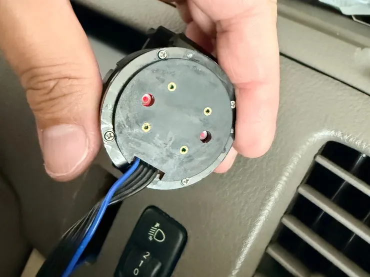

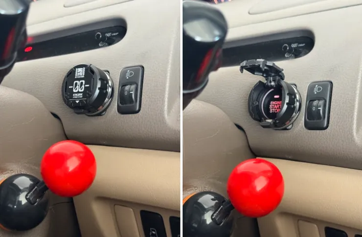

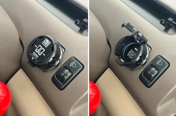

전 주인이 스마트키 작업을 애프터마켓 제품으로 해놓았었습니다. 매번 키꼽고 돌릴 필요없이 브레이크 밟고 엔진스타트 버튼만 누르면 되서 편리하게 쓰고 있는데, 엔진스타트 버튼을 양면테잎으로 붙여놓았던 것이 세차하다가 떨어졌습니다.

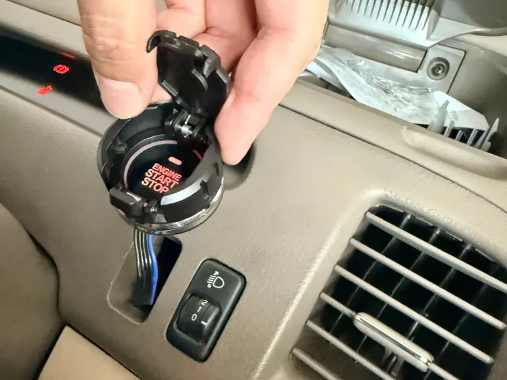

도요타 에스티마 에는 대시보드에 수납공간이 많아서 상단 수납공간에 대충 넣어두고 쓰고있다가, 아무래도 전선도 계속 구부러지고 엔진스타트 버튼이 망가지면 차를 쓸 수가 없다보니 수리를 해야겠다 싶었습니다.
엔진스타트 버튼 후면에 양면테잎을 제거하고 보니 M1.4 볼트 4개로 고정할 수 있겠다 싶었습니다.

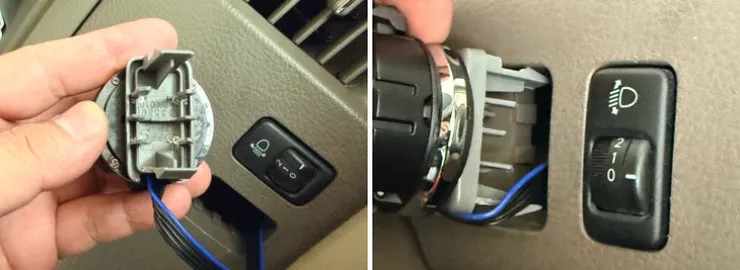

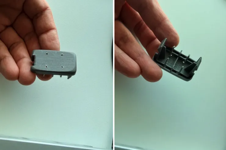

더미 스위치 커버 상단을 버튼과 밀착될 수 있게 평평하게 갈아내고, 더미 스위치커버에 위치를 맞춰서 1.6mm 직경의 구멍을 4개 내주고 전선이 클립부분하고 간섭이 생기지 않게 적당히 잘라냈습니다.
대충 M1.4 x 3.6mm 볼트로 고정해보니 엔진스타트 버튼이 더미스위치와 잘 고정되었습니다. 클립에 전선이 걸리지 않게 미리 파놓은 홈으로 전선을 넣어주고 더미스위치를 밀어서 고정했습니다.
혹시나 진동에 대쉬보드와 버튼이 부딫히면서 소리가 날까봐 40파이 오링을 엔진 스타트 버튼 과 대쉬보드 사이에 끼워 주었습니다. 덜렁거리지도 않고 잘 고정되어있어 마음이 놓입니다.

하시는 김에 저 덮개부분까지 제거하시면 더 깔끔하고 번거롭지 않을 것 같은데 저건 분리가 안되는 건가요?
Bangoo
IP 161.♡.158.101
05-22 2026-05-22 00:09:44 / 수정일: 2026-05-22 00:12:43
@아날로그맨님 같은 제품을 알리에서 찾아보니 양면테이프로 붙어있는 것 같더라구요. 버튼 누르는데 이상은 없어서 그냥 놔뒀습니다 ㅎㅎㅎ

적당히, 대충, 이라고 적으셨지만
M1.4 x 3.6mm 라던지 M1.4 볼트 4개 라고 글을 쓰시는걸 보니
절대로 적당히 대충 하시지 않으셨겠다 싶습니다 ㅎㅎㅎㅎㅎㅎ

한가지... 스타트 버튼 사진의 아랫쪽에 빨간 당구공? 같은 것은 무엇인지 살짝 궁금하네요
아~~ 원래의 키박스이군요 ^^;; (질문 작성하다가 다시 보니 알겠습니다)
Bangoo
IP 161.♡.158.101
05-24 2026-05-24 21:44:22
@푸르른소년님 원래 키박스에 키가 꼽혀있는데 이게 보기가 좋지않아서 씌워놓은 커버입니다 ㅎㅎㅎ
