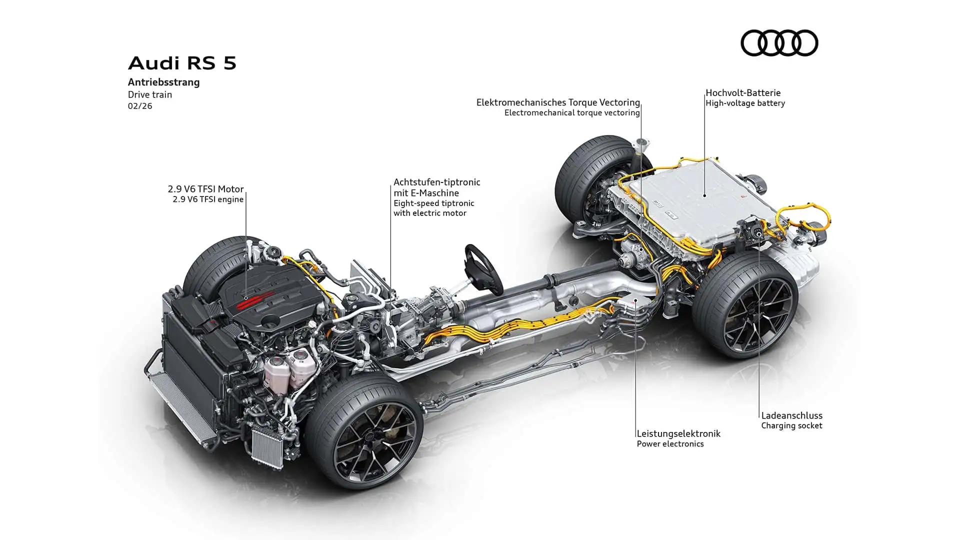

https://cdn.motor1.com/images/mgl/qkBnZL/s1/audi-rs-5-limousine-2026.webp
쉽게 말해, 엔진이 만들어낸 힘이 실제 도로를 밀어내는 바퀴까지 도달하기 위해 거쳐야 하는
모든 부품을 회전시키는 데 들어가는 에너지입니다. 여기에는 다음과 같은 항목들이 포함됩니다.
  • 변속기(Transmission)
  • 드라이브 샤프트(Driveshaft)
  • 디퍼런셜(Differential, 차동기어)
  • 하프 샤프트(Half-shafts)
  • 휠과 타이어, 허브, 그리고 브레이크 로터
이 모든 부품은 고유의 마찰력을 가지고 있으며, 회전시키기 위해 극복해야 할 **'관성(Inertia)'**을 가지고 있습니다.
즉, 엔진은 차를 앞으로 밀기 전에 이 수백 킬로그램에 달하는 구동계 부품들부터 먼저 돌려야 합니다.
