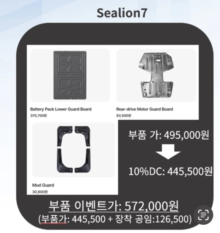

BYD 씨라이언은 무려 순정 부품으로.. 배터리팩 보호가드를 별매품으로 팔고 있다고 합니다.
가격은 37만원.
배터리팩 외관 손상이 보증수리 거부 대상이 될 정도면
이런 보호가드를 모든 전기차에 기본 탑재해야 하는것 아닌가 싶습니다..

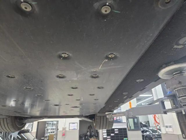

팜3
IP 140.♡.29.2
03-20 2026-03-20 11:49:23
@무임승차님
하부 보호 쉴더는 이정도 더라고요
왠만큼 다 보호될꺼에요

@무임승차님
25년식 아이오닉5 기본 바닥은 이런 재질이네요

@무임승차님
저 아이오닉5 플라스틱 frp 커버 찢어져서 바스러지는게
메탈보다 안튼튼해 보여서요
플라스틱 frp 찢어져서 엪터마켓 커버들 달더라고요
