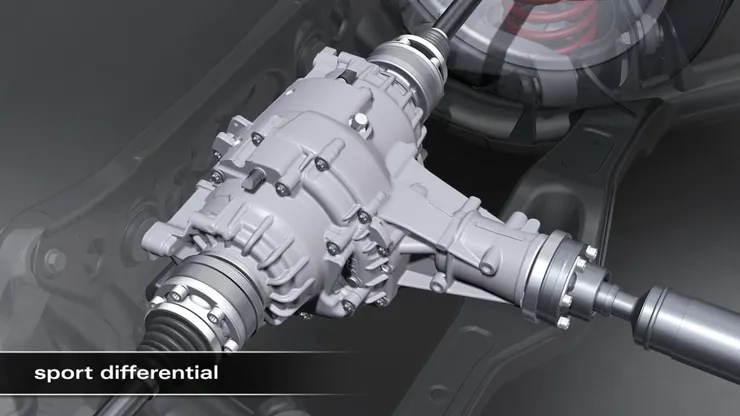

일단 다이나믹 토크 컨트롤에 대해 설명하기 전에 기존의 스포츠 디퍼렌셜에 대한 간략한 설명을 드리겠습니다.
스포츠 디퍼렌셜은 2008년에 처음 개발되어 고성능 아우디 모델인 B8 S4의 후륜에 처음 장착된 이후로
RS4, S5, RS5, S6, RS6, S7, RS7, S8, SQ5, SQ7, RSQ8 등 다양한 아우디의 고성능 S, RS모델에 꾸준히 사용되었습니다.
두 개의 습식 클러치를 사용해서 한쪽 바퀴로 토크를 몰아줄 수 있는 능동 토크 벡터링 방식의 리어 디퍼렌셜이며
특히 코너링시 외륜쪽 바퀴 회전수를 10% 정도 증가시켜 다이나믹한 코너링이 가능하도록 만들어줍니다.

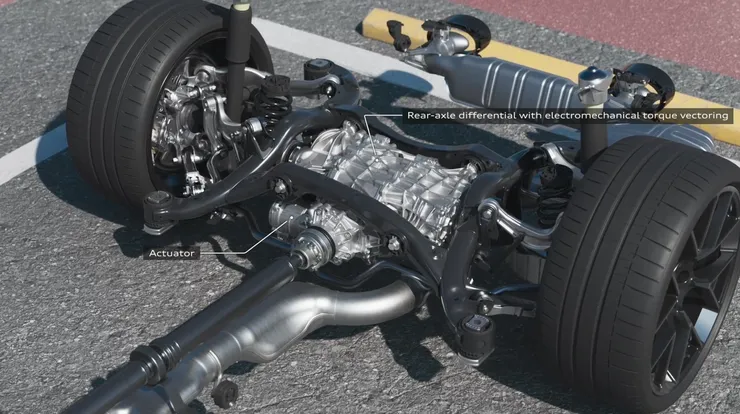

2. "다이나믹 토크 컨트롤"의 핵심 부품

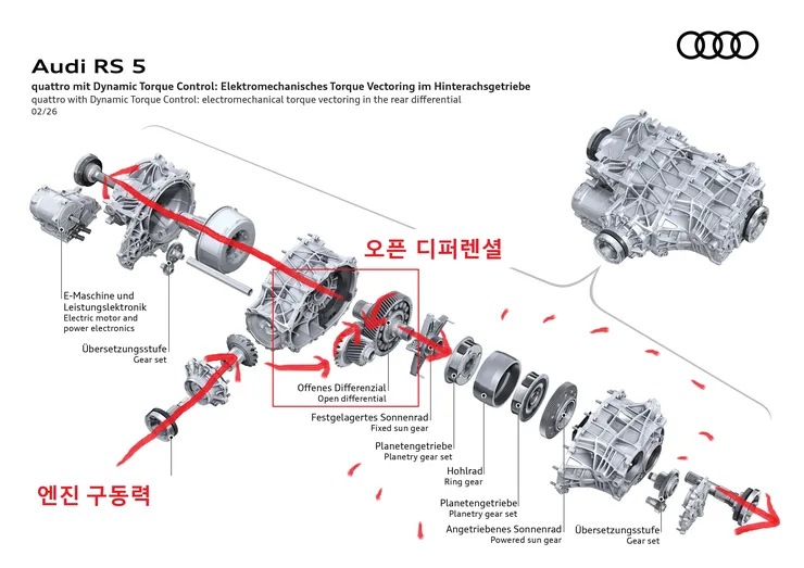

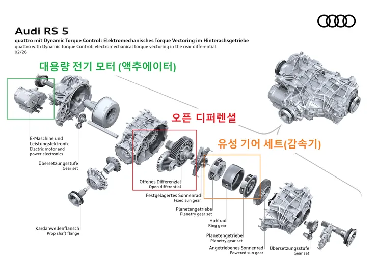

아우디 미디어 센터에서 공개된 자료에 따르면 "다이나믹 토크 컨트롤"의 구성은 아래와 같습니다.

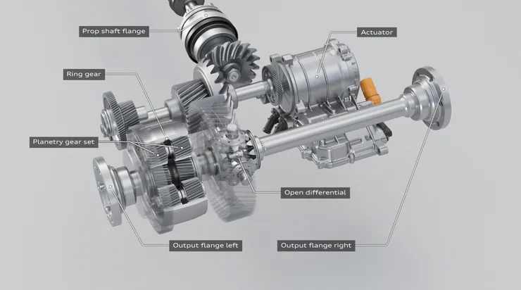

1. 기본적인 차동 역할을 해줄 "오픈 디퍼렌셜"
2. 토크 벡터링의 컨트롤러 역할을 해줄 대용량 "전기 모터"
3. 토크 배분 비율을 세팅하는 "유성 기어 세트"
위와 같이 3가지 구성 요소가 핵심입니다.
재미있는 점은 시스템에 습식 클러치가 없음에도 좌우 바퀴에 능동적으로 토크 배분이 가능하다는 점인데요.
과연 어떤 원리로 동작하는걸까요?

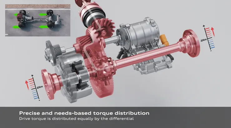

일단 먼저 엔진 구동력이 "오픈 디퍼렌셜"을 통해 좌우 바퀴로 토크 전달하는 모습은 위 그림과 같습니다.
일반적인 일상 주행 코너링 상황에서는 오픈 디퍼렌셜을 통해 부드럽게 코너링을 하게 됩니다.
그런데 위 그림을 잘 보시면 뭔가 희안한 부분이 하나 있습니다.
우측 바퀴는 오픈 디퍼렌셜과 직결되어 있는데, 좌측 바퀴는 중간에 뭔가 복잡한 장치들이 존재합니다.
바로 토크 벡터링 역할을 수행해주는 "유성 기어 세트"입니다.
어떻게 한쪽 바퀴에만 유성 기어 세트를 집어넣고도 토크를 몰아 주는 기능을 수행하는 걸까요?

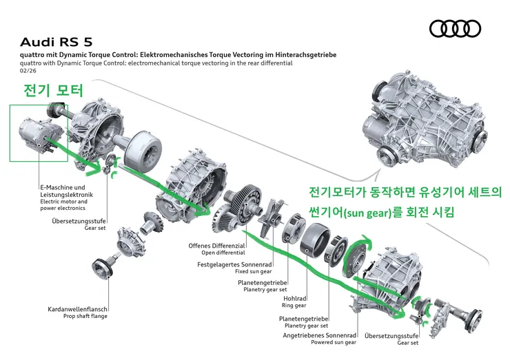

전기 모터의 구동력 흐름을 보면 위 그림과 같습니다.
보시면 전기 모터가 회전하면서 기어를 동작시키면 "유성 기어 세트"의 썬기어(sun gear)를 회전 시킵니다.
이때 전기모터는 시계방향(CW)으로도 회전이 가능하고, 반시계방향(CCW)으로도 회전이 가능합니다.
당연히 유성 기어 세트의 썬기어도 시계방향으로 회전, 또는 반시계방향으로 회전이 가능합니다.

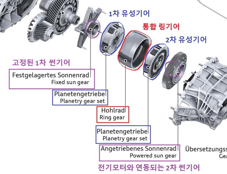

3. "다이나믹 토크 컨트롤"의 동작 원리
위 그림과 같이 2개의 썬기어, 2개의 유성기어, 1개의 링기어가 조합된 2중 구조의 유성 기어 세트입니다.
1차 썬기어는 하우징과 고정되어 있고, 1차 유성 기어는 1차 썬기어와 통합 링기어에 맞물려 있습니다.
2차 썬기어는 전기모터와 연동되고, 2차 유성 기어는 2차 썬기어와 통합 링기어에 맞물려 있습니다.
자, 대충 막 복잡한 구조인건 알겠는데 그러면 어떻게 이게 동작하는걸까요?

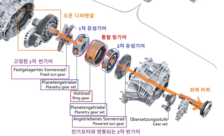

먼저 "오픈 디퍼렌셜"과 "좌측 바퀴"까지 연결되는 동력 흐름을 정리해 보겠습니다.
위 그림처럼 오픈 디퍼렌셜의 좌측 샤프트는 -> 1차 유성기어 캐리어
1차 유성기어 캐리어는 -> 1차 유성기어
1차 유성기어는 -> 통합 링기어
통합 링기어는 -> 2차 유성기어
2차 유성기어는 -> 2차 유성기어 캐리어
2차 유성기어 캐리어는 -> 좌측 바퀴로 연결되어 토크를 전달합니다.
이때 1차 썬기어는 고정되어 있으므로 전기모터와 연동된 2차 썬기어가 어떤 방향으로 회전하느냐에 따라
1차 유성기어 세트와 2차 유성 기어 세트의 기어비의 변화를 일으킵니다.
첫번째! 전기 모터가 동작 하지 않는 경우!
이때는 1차 썬기어와 2차 썬기어가 모두 고정된 상태이므로 유성 기어 세트들은 기어비 변화가 없습니다.
따라서 오픈 디퍼렌셜을 통해 전달된 구동 토크는 좌우 바퀴에 50 : 50으로 배분합니다.
두번째! 전기 모터가 반시계 방향으로 회전하는 경우!
전기모터가 반시계 방향으로 회전하게되면 그에 따른 2차 썬기어의 회전 방향에 의해
유성 기어 세트들은 증속기(오버 드라이브)가 되도록 기어비가 낮게 동작하도록 변화합니다.
따라서 좌측 바퀴는 낮은 기어비로 인해 우측 바퀴 대비 더 높은 회전수를 가지며
높은 회전수를 가진 쪽으로 토크를 보내려는 오픈 디퍼렌셜 특성상 좌측 바퀴로 토크가 몰립니다.
어찌보면 오픈 디퍼렌셜의 단점을 역으로 이용한 셈이죠.
결과적으로 좌측 바퀴는 더 높은 회전수와 더 많은 토크를 받게 되는 동작을 하게됩니다.

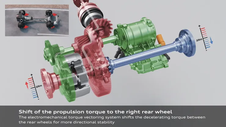

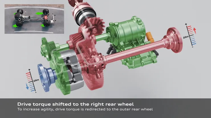

세번째! 전기 모터가 시계 방향으로 회전하는 경우!
자! 이번에는 전기모터가 시계 방향으로 회전하게되면 그에 따른 2차 썬기어의 회전 방향에 의해
유성 기어 세트들은 감속기가 되도록 기어비가 높게 동작하도록 변화합니다.
따라서 좌측 바퀴는 높은 기어비로 인해 우측 바퀴 대비 더 낮은 회전수를 가지며
이번에는 반대로 상대적으로 왼쪽 바퀴 대비 높은 회전수를 가진 오른쪽 바퀴로 토크가 몰립니다.
위 내용을 다시 한번 생각하시면서 아우디가 공개한 영상을 보시겠습니다.
