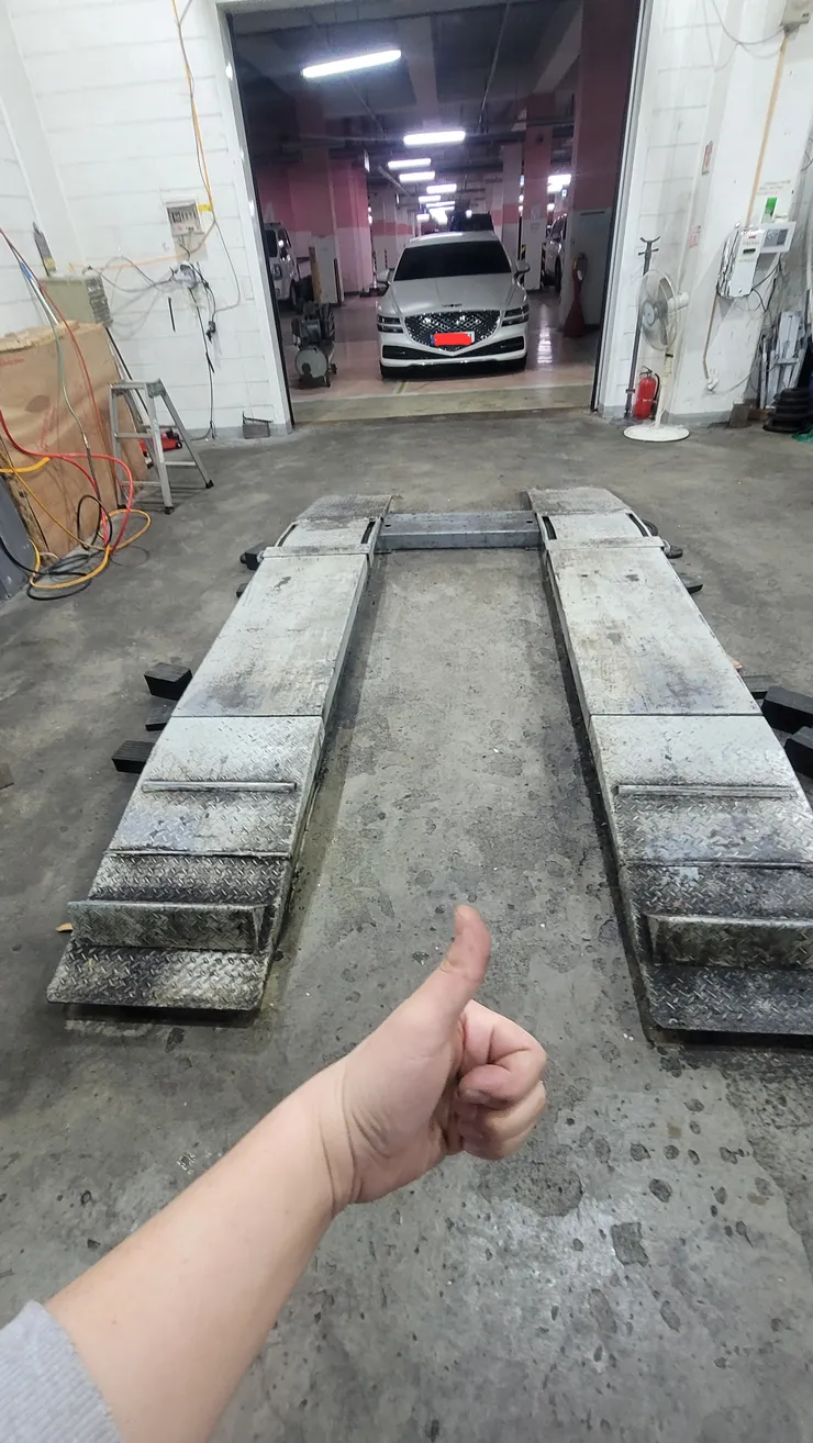

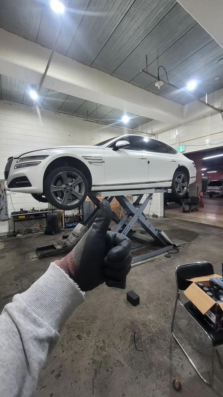

아. 여기는 잭포인트도 직접 해야하네요.
은근 잭포인트 잡는것도 약간 후달리네요..ㅎㅎㅎㅎㅎ
무사히 잘 올렸습니다.

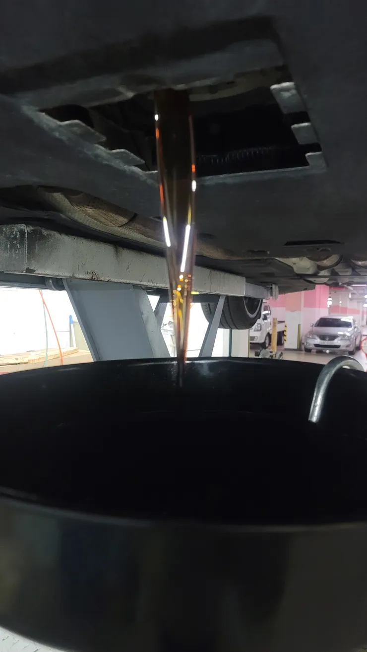

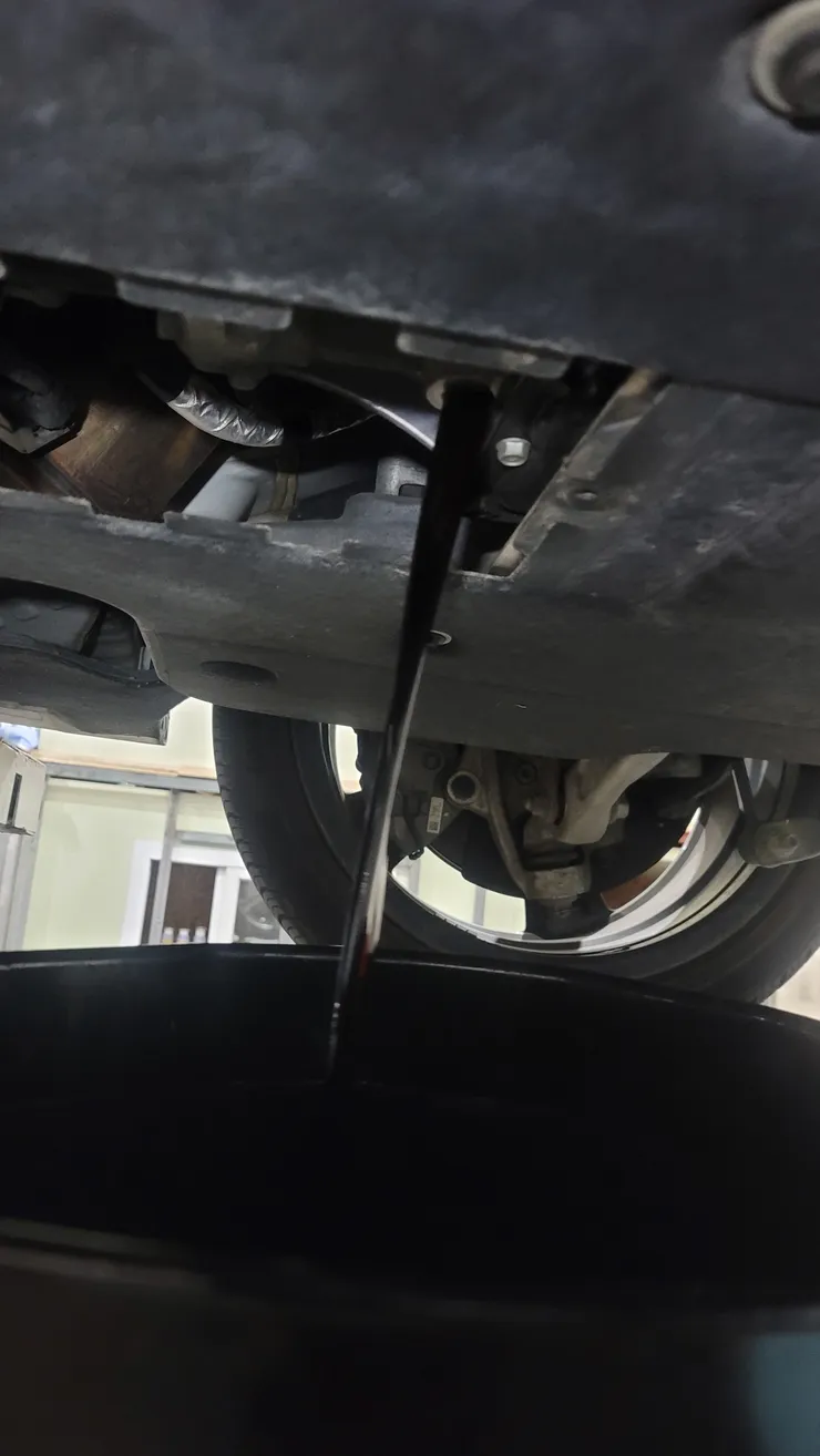

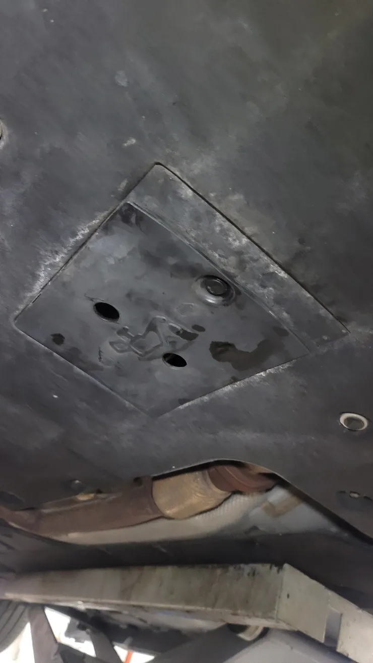

오일을 빼고. 하부 커버 다 탈거할필요없이 쪽문처럼 손바닥만한것만 탈거하면 됩니당

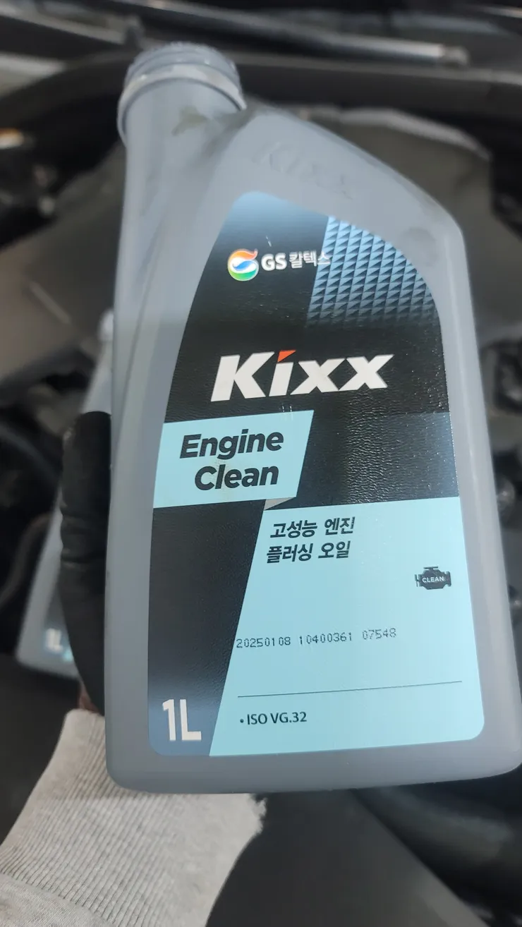

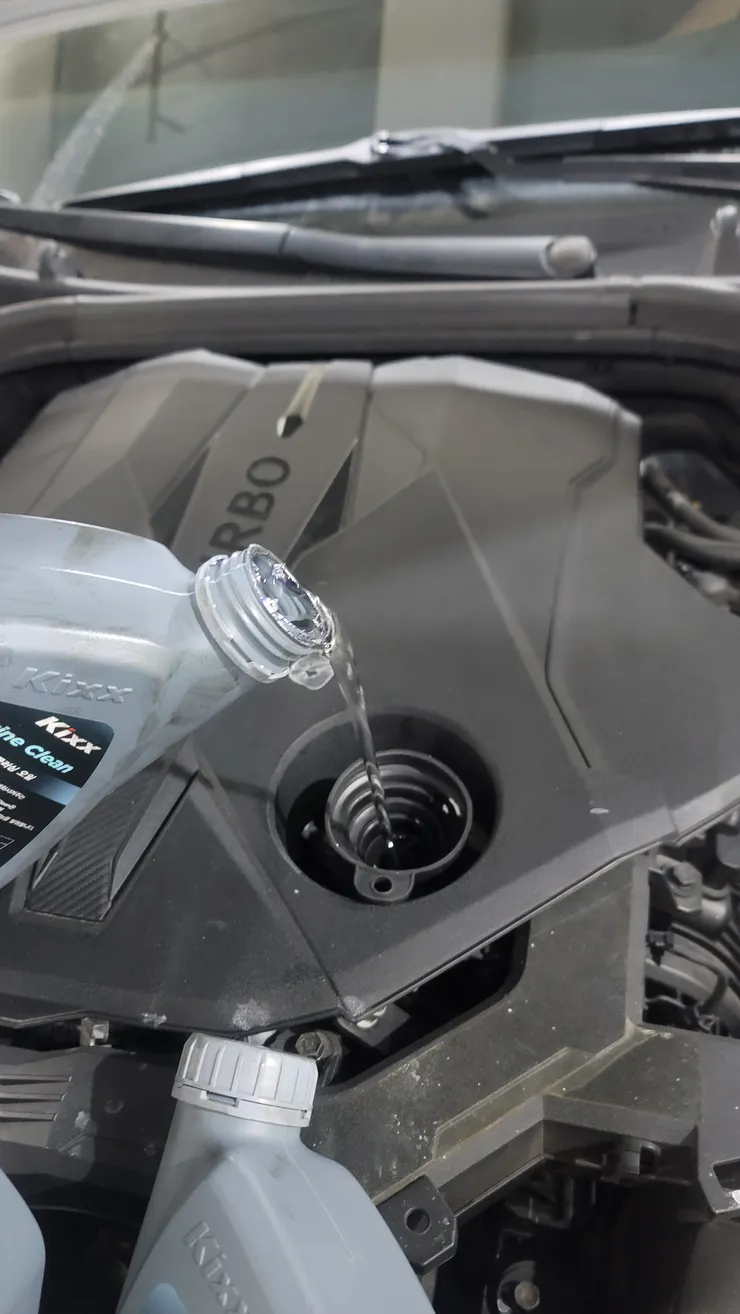

셀프정비소 오는 이유는 플러싱 할려고 입니다.
아주 투명한 플러싱 오일 넣어두고 20분정도 공회전 합니다.
K9대비 플러싱 오일이 깨끗합니다?

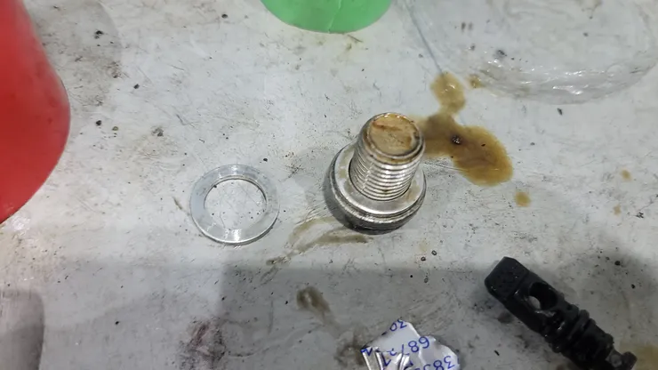

와셔 바꾸고.
오일 드래인볼트 잠그고.

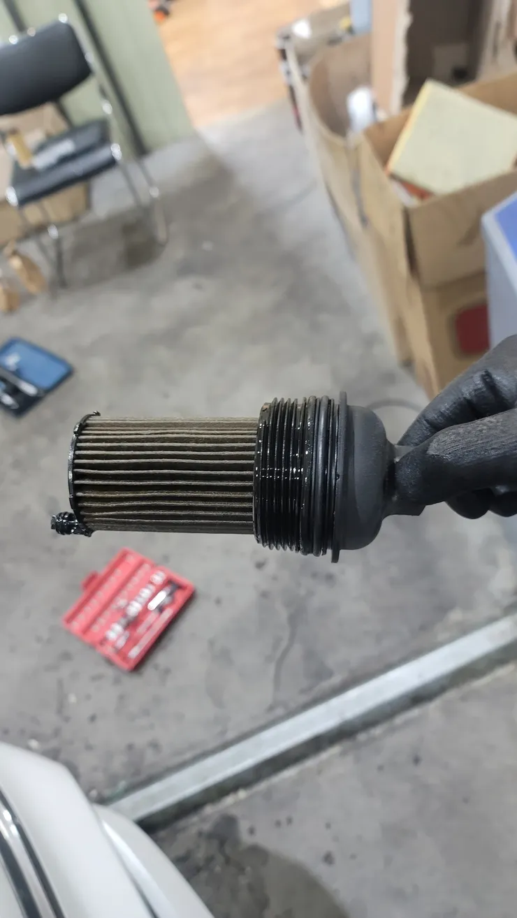

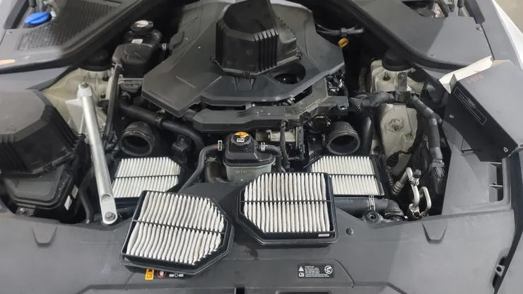

오일필터. 흡기 필터 교체 합니다.
3.5T라서 두개 들어가는데 크기가 작은데 가격은 그냥 두개가격..(비싸다는 뜻)

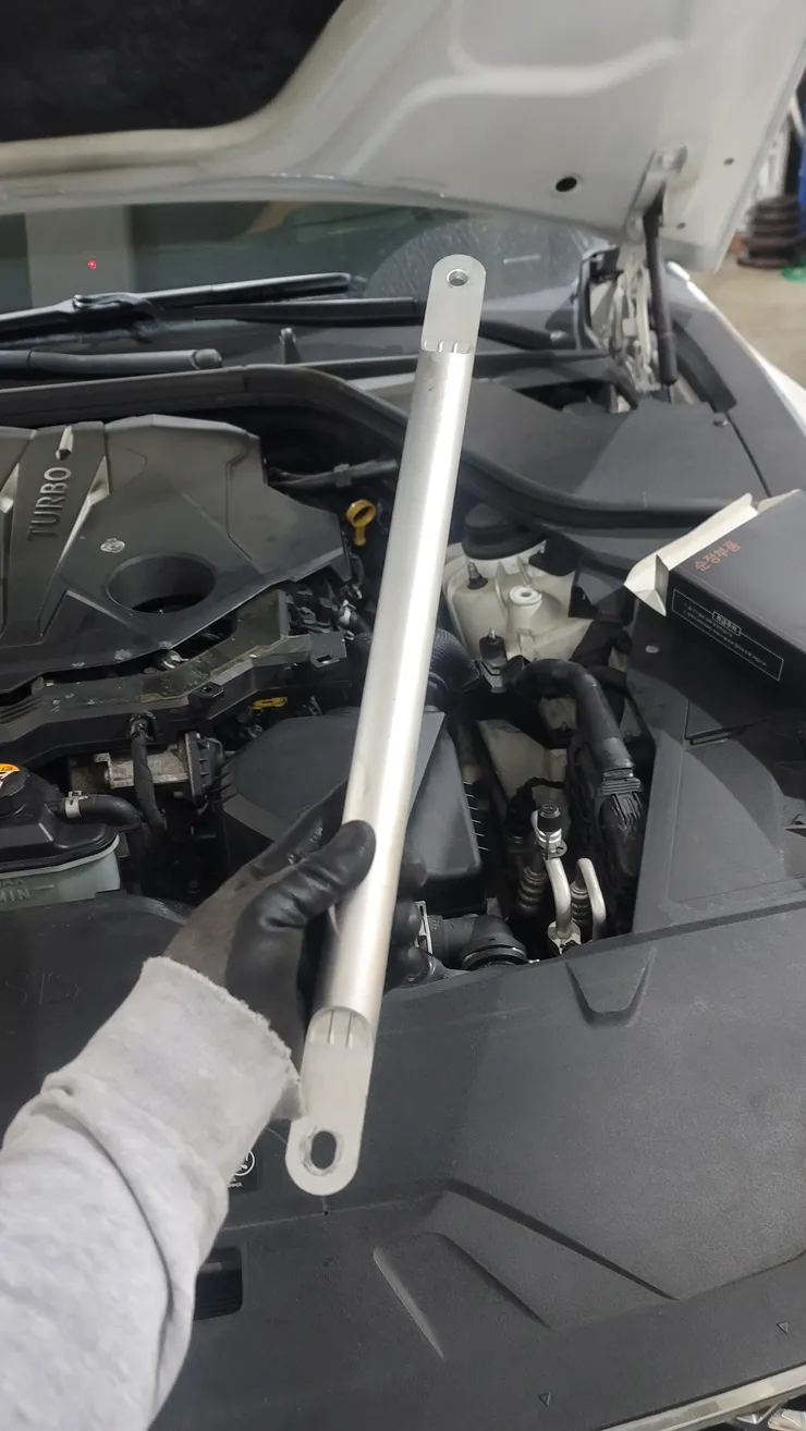

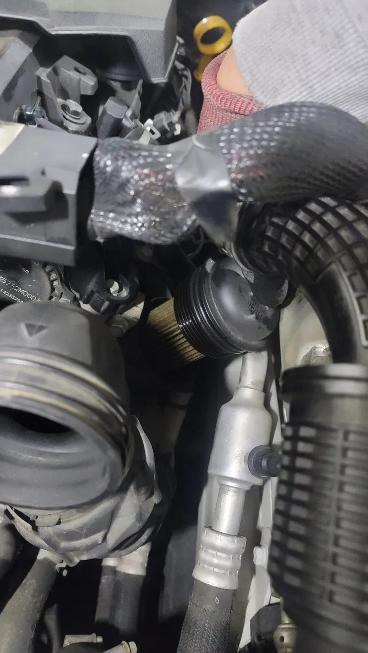

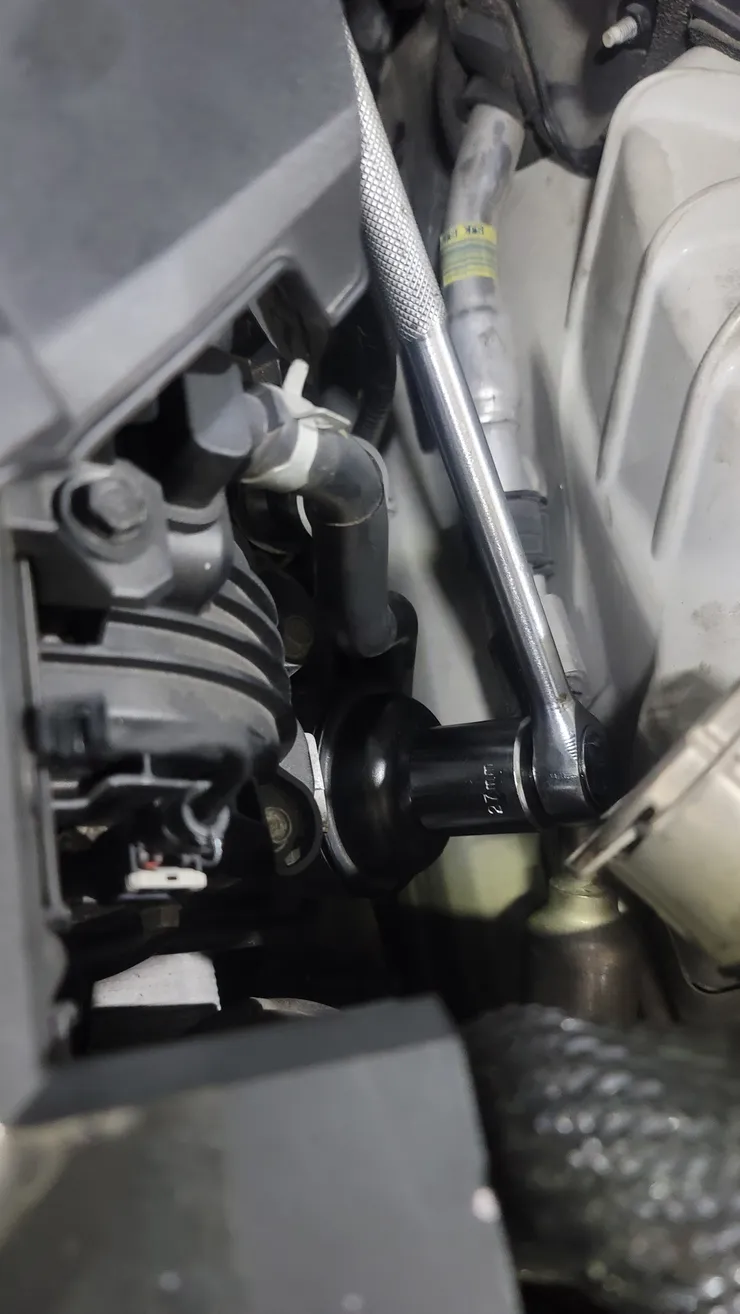

흡기 필터는 그럭저럭 교환하는데. 오일 필터가 진짜 작업성이 최악 까진 아니더라도. 좀 그렇네요.
오른쪽 흡기쪽을 터보라인 하나까지 탈거해야합니다.
네 이쪽이요.

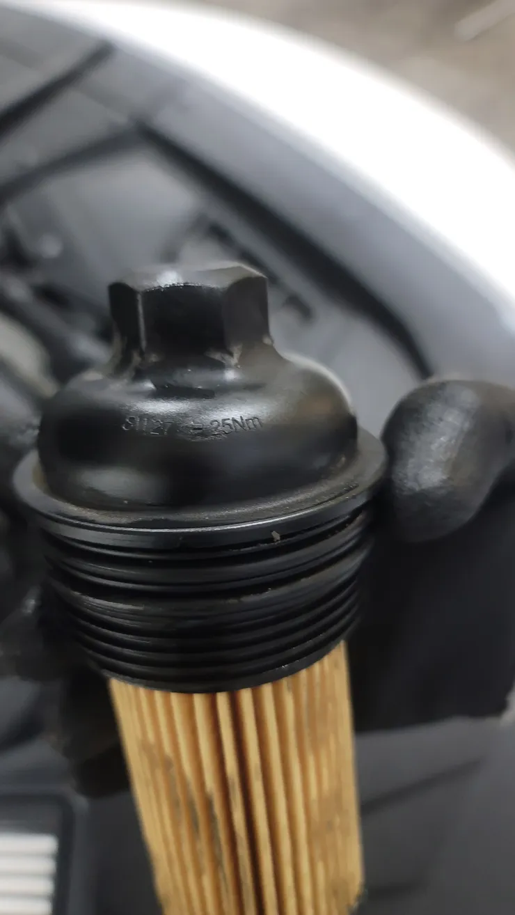

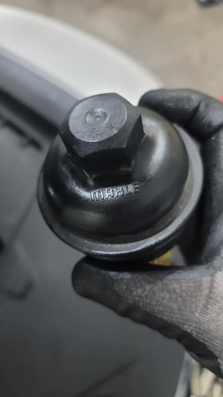

어째저째. 탈거해서. 오일필터를 뺍니다.
마일레 제작품이네요 조임 토크가 25Nm인데 토크렌치가 안들어가서. 손토크 했네요..

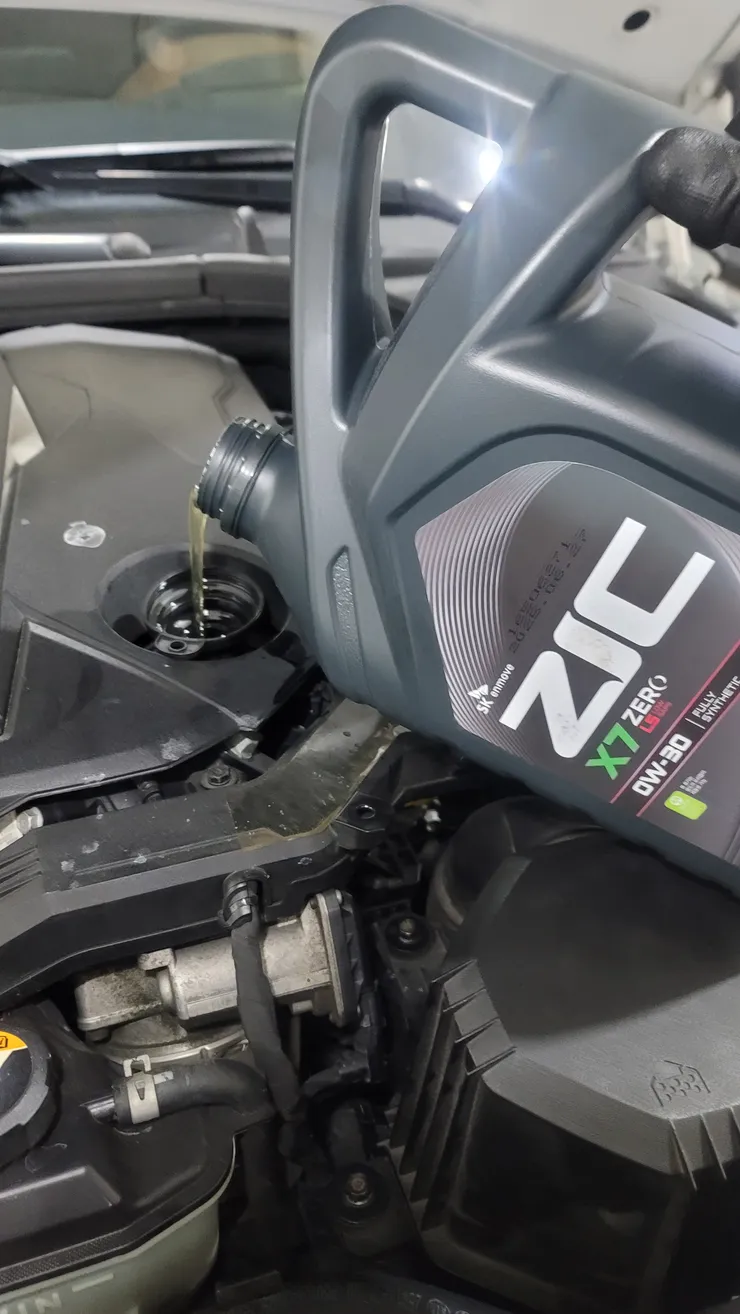

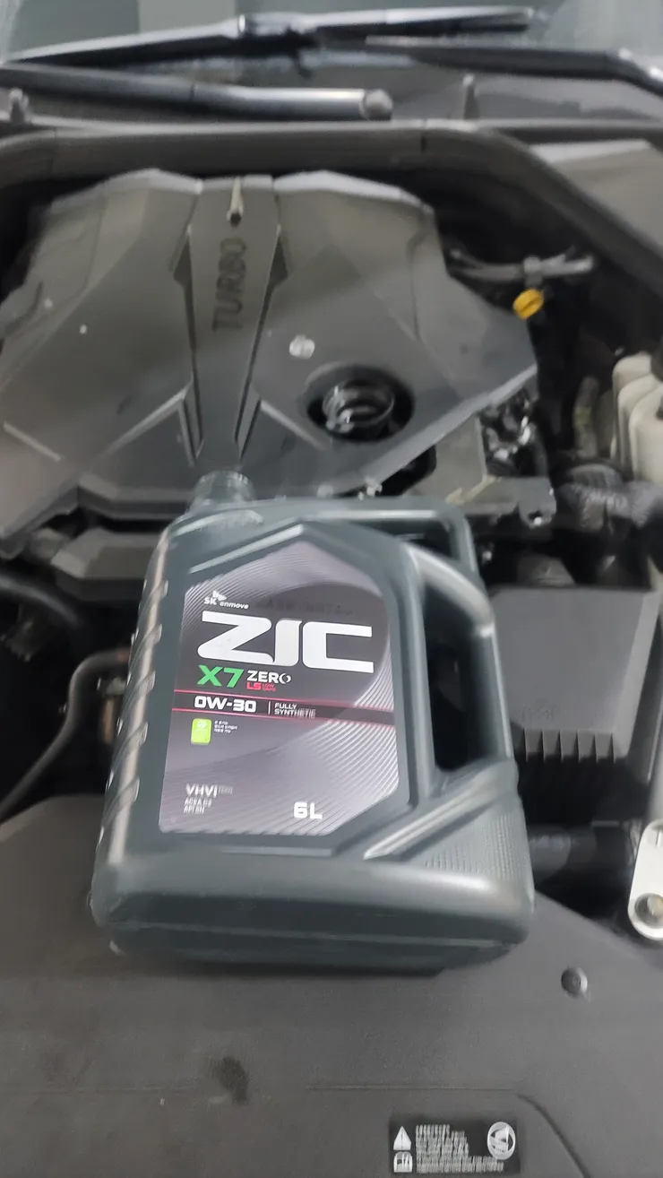

다조립 하고 0w-30짜리 오일을 넣습니다.
7리터가 정격용량인데 6리터짜리 한병넣고 봅니다.
스틱찍어보니 거의 풀에 차있네용. 추가로 넣지 않고. 시동걸고 오일필터 및 드레인볼트쪽 누유있나 잠시 지켜봅니다.

X7 Zero LS면 API SN 오일이라 순정 오일 권장규격인 API SN+급 이상(SN+, SP, SQ)에 만족하지 않는 오일입니다.
LSPI의 우려가 있어서 빠른 교체가 필요해보입니다.
High_
IP 14.♡.5.23
01-04 2026-01-04 19:13:01 / 수정일: 2026-01-04 19:18:01
@아다다그님
네 안녕하세요.
쓰면서도 sn plus등급이 아니라서 쓸까 말까 고민했는데 잘관찰하다가. 조기점화 느낌난다면 빠른교체를 하겠습니다. 감사합니다.

드레인 볼트 마지막에 토크체결 했는지 한번 더 확인 하셨나요? ㅎㅎ;
High_
IP 203.♡.185.122
01-05 2026-01-05 11:02:58
@대형승용스타리아님
안녕하세요. 새해 복 많이 받으세요~~!
약 40Nm로 토크렌치를 사용해서 드레인 볼트를 잠궜습니다. ㅎㅎㅎ
좋은건 아니지만 토크 측정 가능한 토크렌치가 하나 있습니다
이후 카브레타 청소 스프레이 뿌리고 보루로 닦은후 관찰하였습니다.
