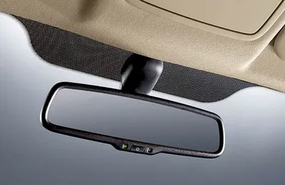

바로 룸미러입니다.
차를 와이프와 같이 쓰고 있는데요. 와이프가 타면 사이드미러, 핸들높이, 좌석 시트 위치가 와이프에 맞춰지죠. 제가 타면 저에게 맞춰지구요. 요새 차량들 다 기본으로 갖추고 있는 기능이죠. 너무 편한데요.
유일하게 수동으로 매번 조작해야되는 부분이 이 룸미러입니다. 와이프와 제가 키 차이가 많이 나니까 매번 이걸 손으로 만져서 조작해야하거든요.
생각해보니 룸미러가 전동인 차량은 본적이 없는듯합니다. 지피티한테 물어봐도 그런 차량은 없다는데 혹시 그런 차량이 있나요?
모터 한두개만 넣으면 쉽게 가능할 부분이고 다른 전동화된 부분에 비하면 그리 어려운 기술도 아니고 비용이 큰 것 같지도 않은데 왜 이건 아직까지 전동이 안될까요? 혹시 이유가 있을가요?
