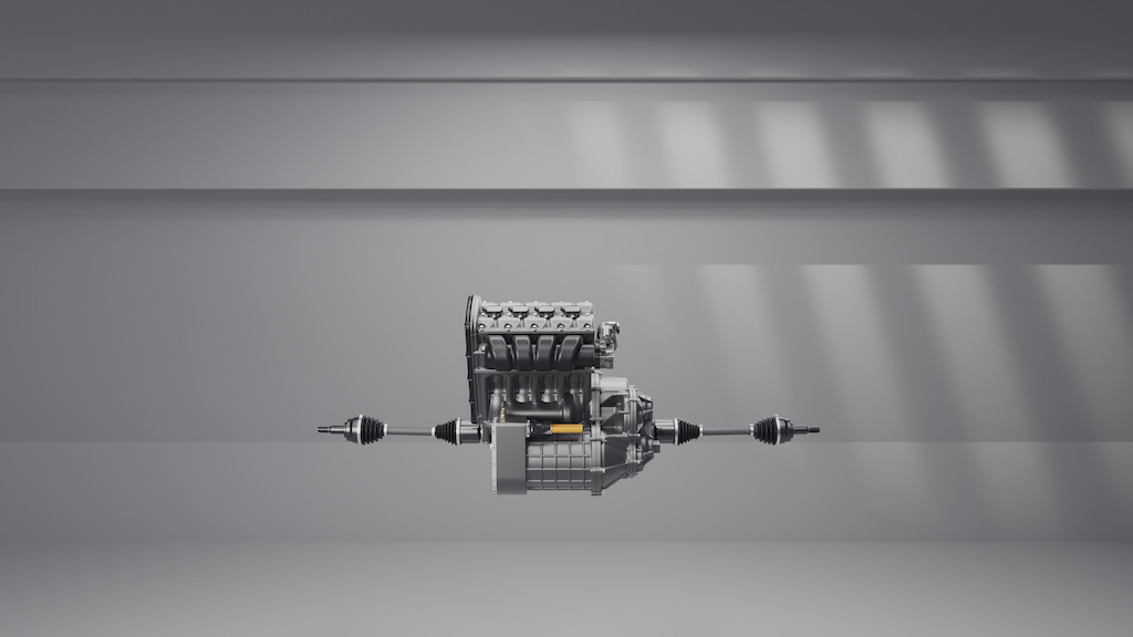

This Tiny Engine Turns EVs Into Gas Hybrids
Renault, Geely, and Aramco back Horse’s efforts to blend hybrid tech with existing EV platforms This Tiny Engine Turns EVs Into Gas Hybrids
https://www.carscoops.com/2025/04/oil-giant-working-to-turns-evs-into-hybrids/
  • Horse has unveiled a new powertrain that can turn EVs into ICE vehicles.
  • It combines an engine, electric motor, and transmission into a compact unit.
  • That unit is designed to replace a front-mounted motor on existing EVs.
 This Tiny Engine Turns EVs Into Gas Hybrids This Tiny Engine Turns EVs Into Gas Hybrids This Tiny Engine Turns EVs Into Gas Hybrids This Tiny Engine Turns EVs Into Gas Hybrids This Tiny Engine Turns EVs Into Gas Hybrids This Tiny Engine Turns EVs Into Gas Hybrids
Renault's 'Horse' Wants To Turn EVs Into Hybrids
As automakers tone down their EV ambitions, Horse Powertrain came up with a quick and cheap way to add gas engines to EVs.
https://cdn.motor1.com/images/mgl/y23VpG/s1/horse-powertrain-stellt-neues-hybrid-motorkonzept-vor.jpg LINK
https://insideevs.com/news/756949/horse-powertrain-hybrid-retrofit-evs/

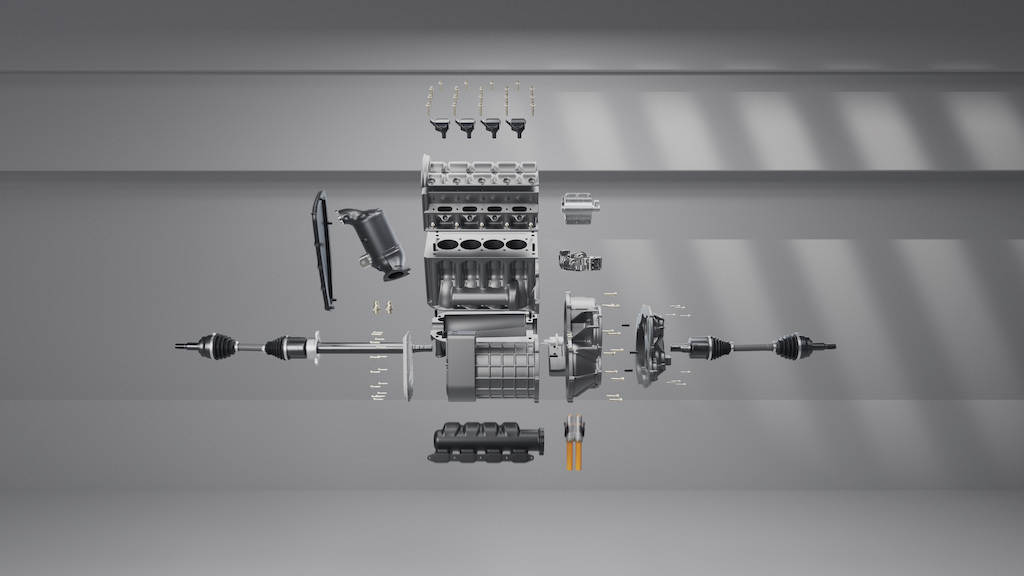

최근 자동차 업계에서는 전기차(EV) 수요 둔화와 하이브리드 차량에 대한 관심 증가로 인해 새로운 기술적 접근이 시도되고 있습니다. 그 중심에는 르노(Renault)와 지리(Geely)의 합작사인 'Horse Powertrain'이 있습니다. 이 회사는 기존 전기차를 하이브리드 차량으로 전환할 수 있는 'Future Hybrid Concept(FHC)' 파워트레인을 개발했습니다.
https://en.wikipedia.org/wiki/Horse_Powertrain?utm_source=chatgpt.com
🔧 Future Hybrid Concept(FHC)란?
FHC는 내연기관(ICE), 전기 모터, 변속기, 전자 제어 시스템을 하나의 컴팩트한 유닛으로 통합한 파워트레인입니다. 이 유닛은 기존 전기차의 전면 모터를 대체하여 차량의 서브프레임에 직접 장착할 수 있도록 설계되었습니다. 이를 통해 최소한의 구조 변경만으로도 하이브리드 시스템을 구현할 수 있습니다.
⚙️ 주요 특징
  • 간편한 통합: FHC는 기존 전기차 플랫폼에 직접 통합할 수 있어 제조사들이 새로운 플랫폼이나 생산 설비에 대한 추가 투자를 줄일 수 있습니다.
  • 다양한 연료 호환성: 이 시스템은 휘발유, E85 에탄올 혼합 연료, 메탄올, 합성 연료 등 다양한 연료를 사용할 수 있도록 설계되었습니다.
  • 주행 거리 확장: 내연기관은 전기 모터와 병렬로 작동하거나 배터리를 충전하는 역할을 하여 주행 거리를 늘릴 수 있습니다.
  • 고속 충전 지원: FHC는 온보드 충전기와 800V 부스터를 포함하여 빠른 배터리 충전을 지원합니다.

Horse 는 굉장히 컴팩트 해보이네요.

전차의 파워팩 개념을 자동차의 도입하는건가요?
물론 전차는 야전에서의 빠른 정비를 목적으로 하지만 자동차는 공간활용성에 중점을 두는 개념이지만요
