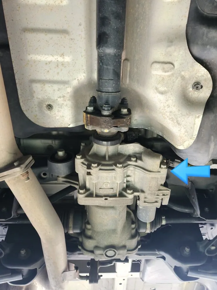

문제의 화살표 부품입니다.

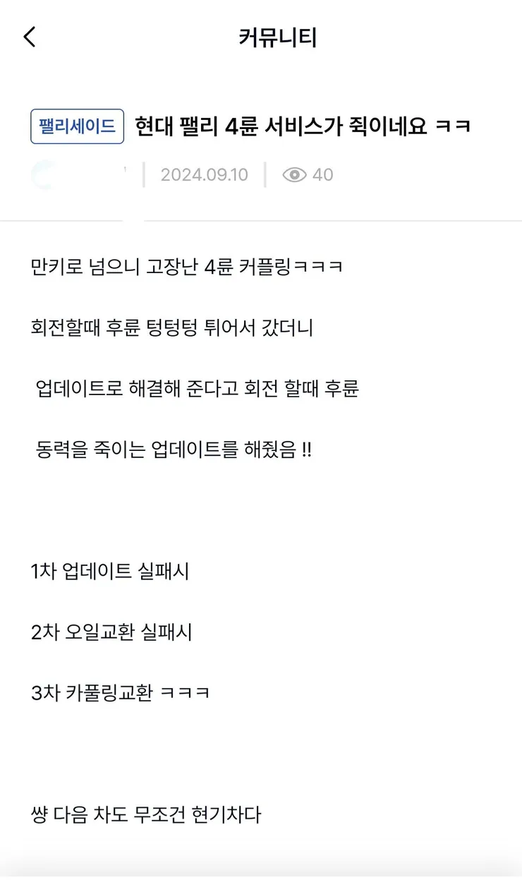

내용을 보아하니 유턴시 불쾌한 진동(타이트 코너 브레이킹), 저속 주행시도 불쾌한 진동과 소음을 유발하는것 같습니다.
고장 대응책으로는
1. 증상 발생
2. 4륜 ECU 업데이트로 후륜 출력 분배 최소화(않이 왜...?)
3. 점도 다른 오일 교환으로 내마모성 최소화
4. 신품 교환
프로세스를 가져가는것 같네요.

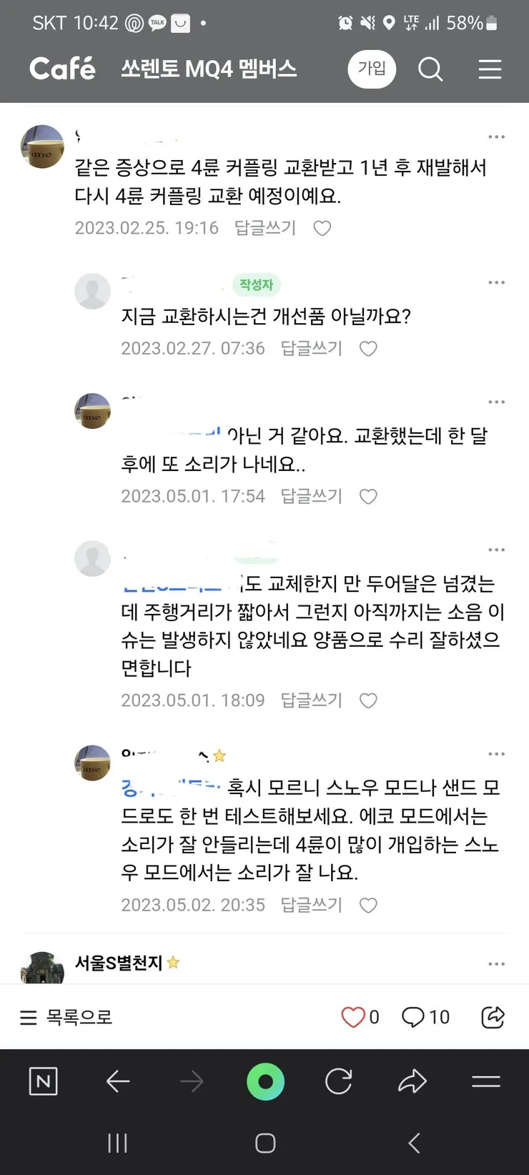

문제는 쏘렌토도 동일 증상이 나온다는 겁니다;;;

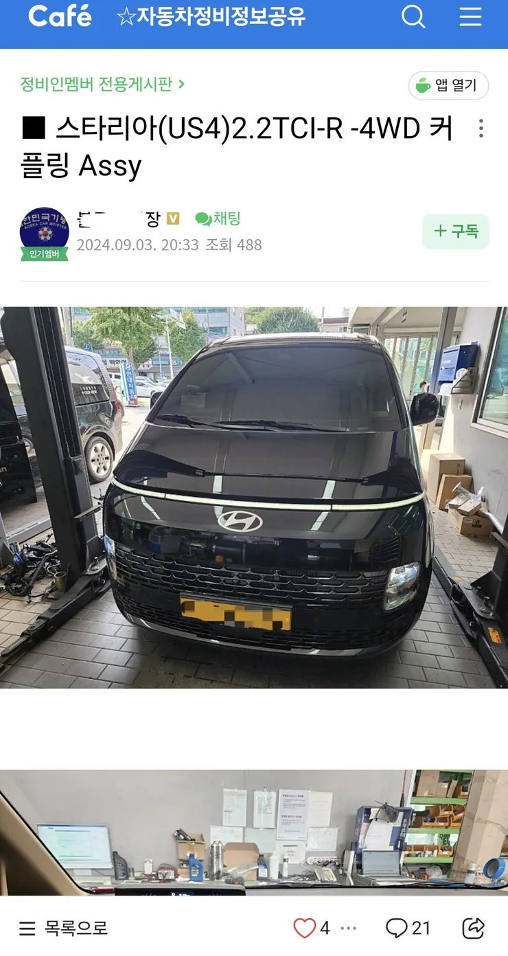

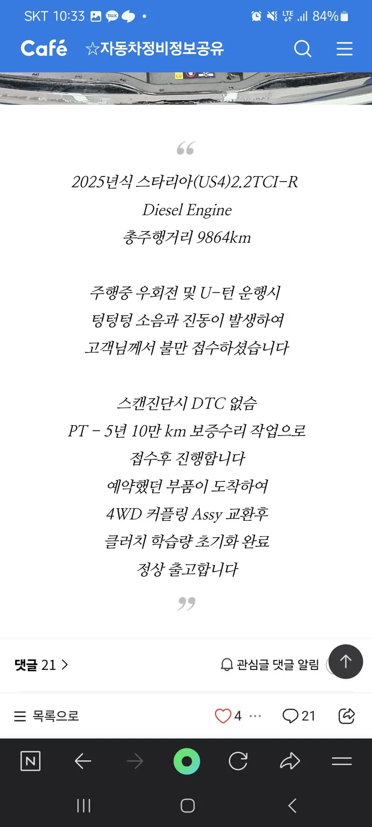

스타리아도 동일 발생이구요(연식은 잘못 기재된듯)

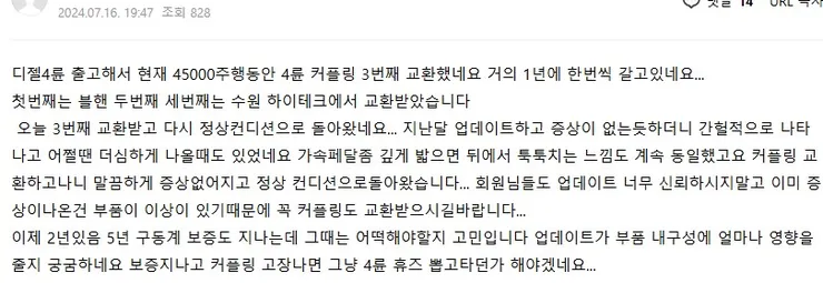

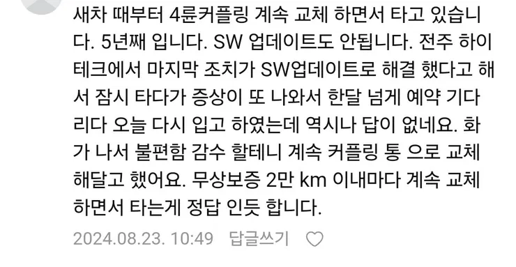

굴당 분(미국 거주분)도 NX4 투싼이 당첨되셨더군요;;
https://www.clien.net/service/board/cm_car/18277851?combine=true&q=4%EB%A5%9C+%EC%BB%A4%ED%94%8C%EB%A7%81&p=0&sort=recency&boardCd=&isBoard=falseCLIEN
오죽했으면 2륜으로 타고 계시겠다는 분들이 많으실까 싶기도 하고....
팰리 가솔린은 문제가 없다고 합니다...(가솔린 토크 기준으로 설계 한건가?)

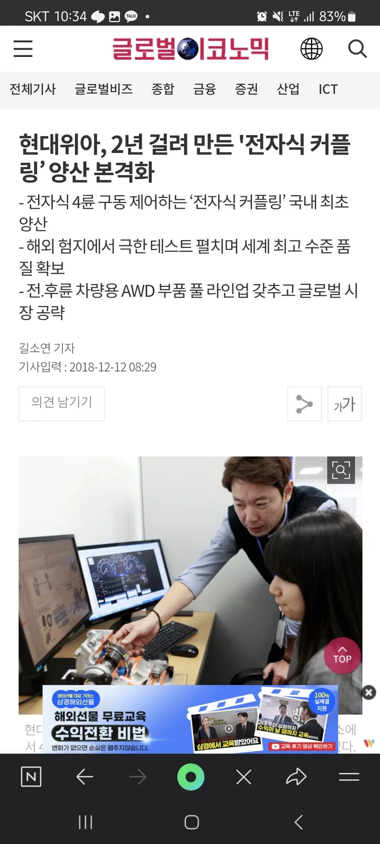

2018년에 현대 위아에서 국산화 한 커플링인데
이때까지 미제 보그워너 잘썼으면서 국산화 이후 문제가 터지기 시작한게 아닌가 싶습니다.....
