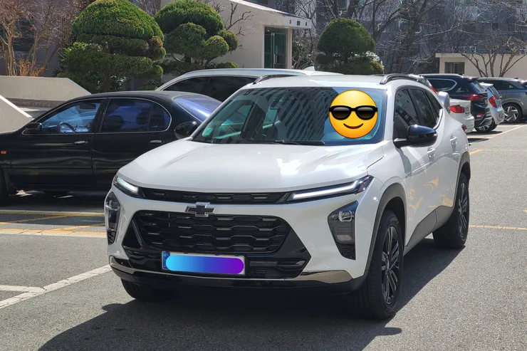

외관

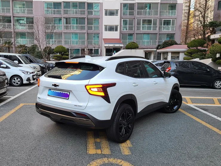

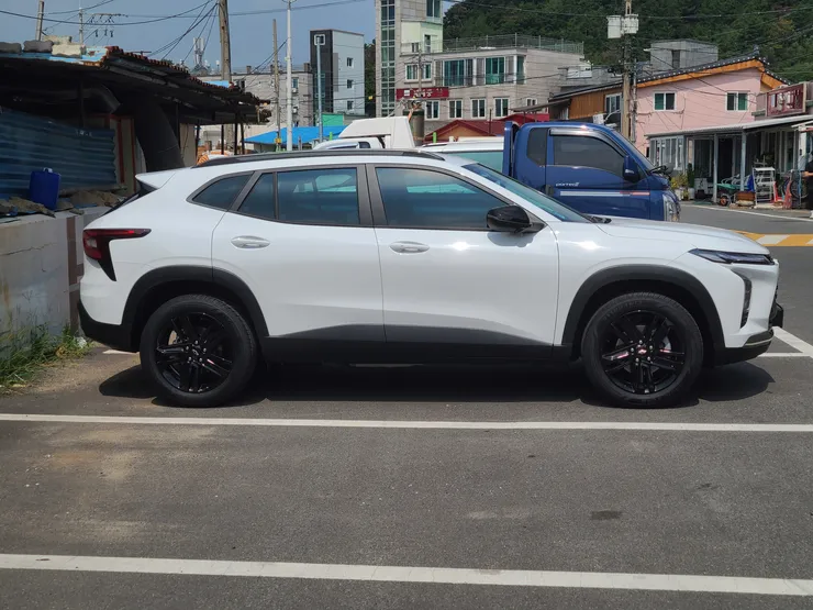

디자인은 취향이지만  디자인이 잘 나온것 같습니다
외관은 미국식 대배기량 자흡 엔진이 들어갈것만 같이 심플하고 강한 선으로 그려진 모습인데
GM에서 가장 저렴한 차, 가장 작은 엔진이 들어가는 차 입니다

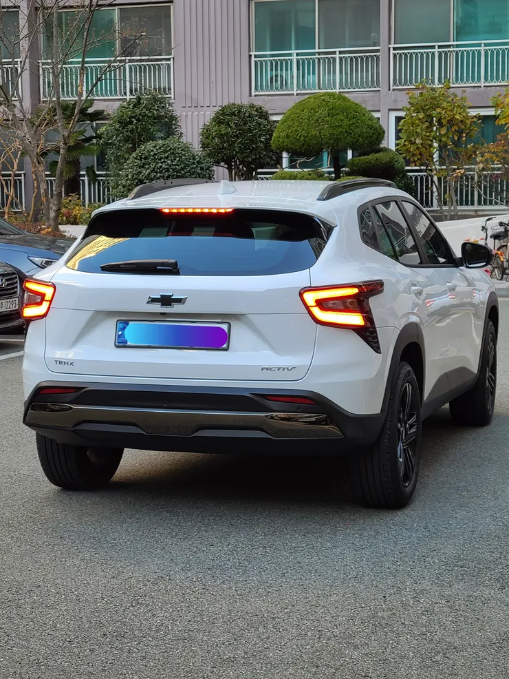

후면이 심심해서 별로라고들 하는데 심플한걸 좋아해서 그럭저럭입니다
미국버전은 후미등이 LED가 아니라 벌브라서.... 후면등 사이즈가 저런거랍니다

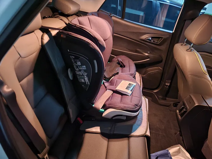

실용적입니다  동급에선 가장 2열이 넓고 2열 승차감도 급을 생각하면 괜찮습니다 (저는 시승할때 2열 시승을 했었습니다)
내장재는 저렴합니다  이차는 엔트리 모델이니깐 당연한거라고 생각합니다
싼 내장제인데 고급스럽게 포장해봤자 별 의미가 없다고 생각합니다 (1시리즈가 그래요 플라스틱에 우레탄으로 가죽느낌 흉내를 열심히 내는데 그래봤자....)
플래그쉽부터 엔트리까지 골고루 타고 있고(마이바흐,이클,1시리즈)  저희 부부성격도 내장재에 크게 신경쓰지 않습니다
어차피 말광량이들이 이리저리 걷어차고 밟을거라서 뭐 더 편하게 쓸 수 있는것 같습니다
2열은 평평하기 때문에 카시트 설치에 최적화입니다  시트가 평평할수록 카시트가 안정적으로 고정이 됩니다
레그룸이 생각보다 크고 바닥이 평평해서 추가적으로 짐을 수납하기에도 용이 했습니다
아이들은 카시트를 타기 때문에 2열 바닥 공간 활용도가 높습니다
시트가 평평해서 그런가  besafe 이지플랙스 카시트 2개 놓고  성인 여성이 앉을수있더군요

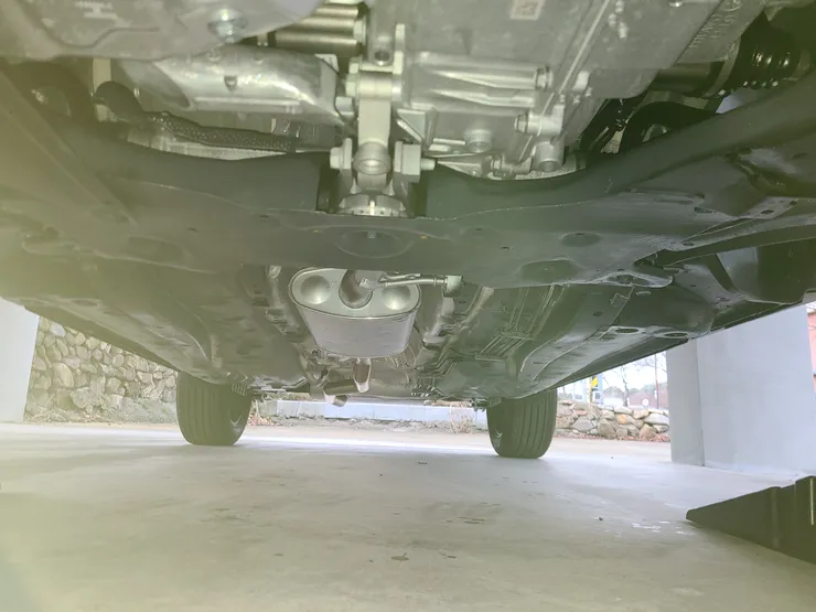

아내 근무지가 바닷가라(태풍이 와도 비상근무를 해야합니다 바닷물 맞을 일이 잦아요)  양털유를 뿌려주기 위해 차 밑에 들어갔을때  굉장히 두꺼운 서브프레임과 스테빌라이저와 서스팬션 암들은 엔트리급에 맞지 않게 아낌없이 투자한 느낌입니다

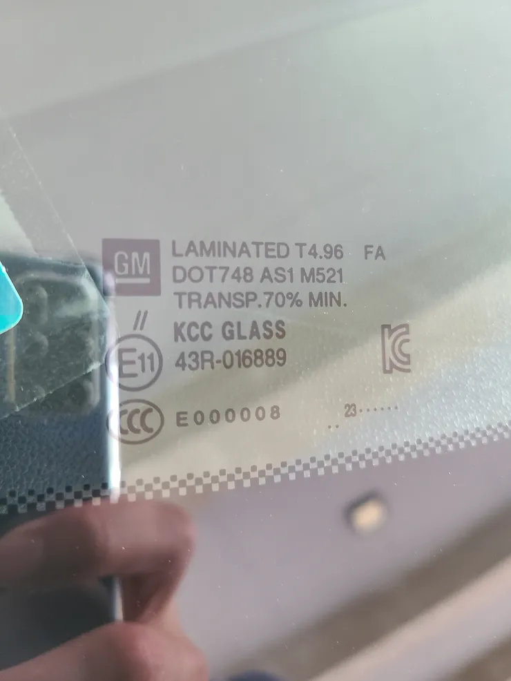

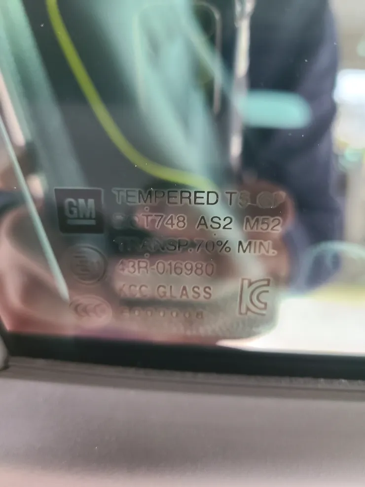

전면은 2중접합 차음유리(25년형 부터 일반 이중접합으로 다운그레이드) 입니다
솔라가 아닌 그냥 틴트글라스인데 느낌상 투과율70%마지노 선까지 틴트되어있어서 틴팅을 안하는게 좋은거같습니다
1열 유리는 경쟁차종 보다 훨씬 두꺼운 5T입니다
측면에서 다른차들 엔진소음을 잘 막아줍니다
차급이 차급인 만큼 이중접합차음이 아니지만 동급에선 가장 괜찮습니다

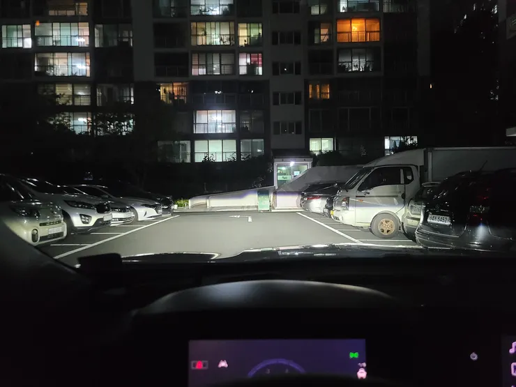

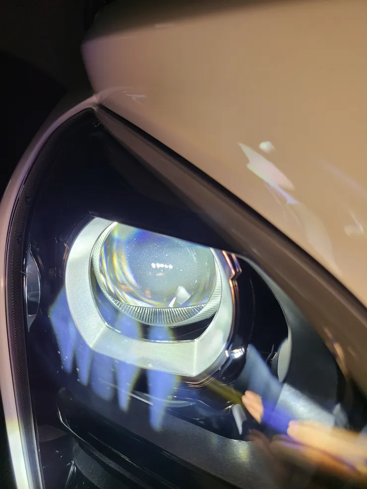

사실 안전과 관련해서 다들 등한시 하는게 있는데  전조등입니다
전조등은 밝고 멀리 넓게 잘 비춰줍니다   인도 위 보행자도 아주 잘보입니다 (노틴팅입니다)
가끔 차가 덜컹이는 구간 지나갈때  눈뽕 날릴까봐 걱정이 됩니다....

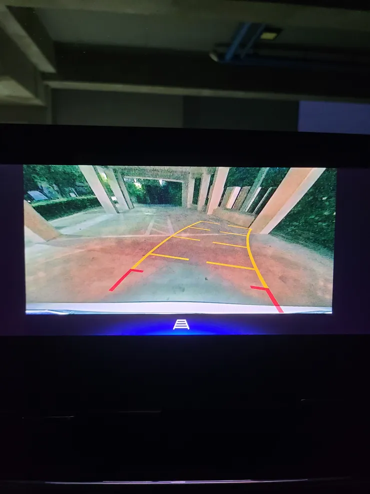

후방카메라 야간화질이 나쁩니다
그리고 화면 왜곡이 있습니다  화면 대로 하면 삐딱하게 주차되고  웃긴게 유도선은 수직 수평이 주차선에 정확히 맞더라구요
그냥 저랑 아내는 그냥 사이드미러 보고 주차합니다
서라운드뷰도 없으니  초보자에게는 불편한 차인건 분명합니다
