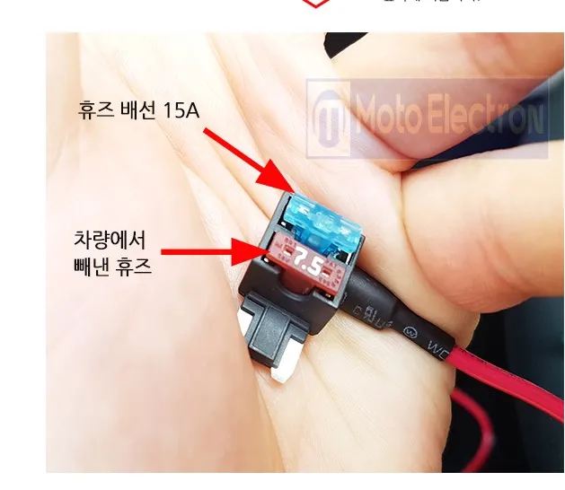

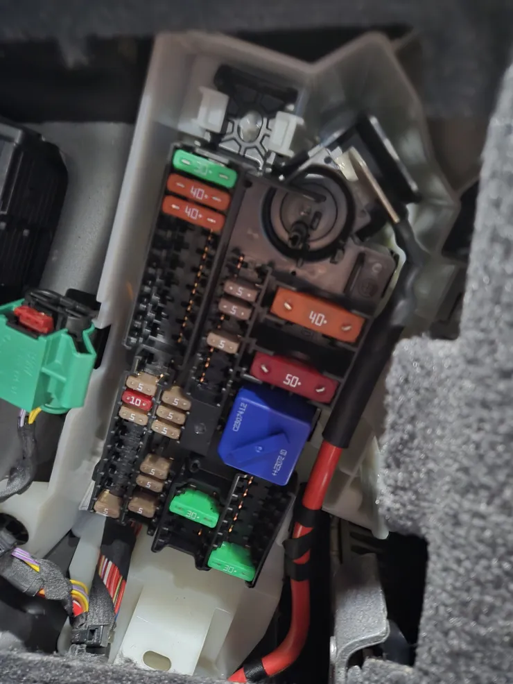

그리고 위사진이 제차 트렁크에 있는 퓨즈박스사진이랑  퓨즈박스 시거잭 제품설명에 있는 사진인데 제차퓨즈박스에서 어떤걸 빼고 제가구매한거랑 결합해서 꽂으면 acc가 사용이 가능할까요?...

근데 이건 차량이 뭔지 알아야 할 것 같습니다. 저도 무선충전기 ACC로 물리려 했는데
저는 팰리기준 예비랑 B+사용중이라 와이퍼 뒤(15A)에 물려서 사용하려고 구성중입니다. 팰리는 마이크로2입니다. 아니면 판매자에게 물어보면 어느거 사야하는지 잘 알려주더라구요.

그 저는 저거 사서 그냥 퓨즈박스 커버 보고 꼽았어요
거기에 상시인지 아닌지 어느포트 쓰면되는지
스티커 붙여져있거든요

1. 그냥 보기엔 마이크로2 입니다만, 확실히 하고싶으시면 퓨즈 아무거나 하나 빼서 어떻게 생겼는지 보시면 됩니다.
2. 어떤 전원을 쓰실지를 결정하셔야 됩니다. 차량은 총 3단계에 걸쳐서 공급되는 전원 라인이 나뉘어져 있습니다.
- 상시전원: 배터리에 직접 연결된 전원입니다. 항상 전원이 공급되기때문에 관리되지 않으면 배터리를 방전시킬 가능성이 있습니다.
- ACC: 구형차 기준으로 키를 꽂고 시동 걸기 전에 미리 공급되는 전원입니다.
- KEY ON: 시동 걸리고 난 이후에 공급되는 전원입니다.
시거잭은 보통 ACC 나 KEY ON 라인에 물려있을겁니다.
그렇다면 퓨즈박스 뚜껑에 붙은 도면을 보시고 KEY ON 전원이 연결된곳의 퓨즈를 하나 뽑아서 거기 꽂으시면 됩니다.

https://bmwi.bimmerpost.com/forums/showthread.php?t=2037772
해당 포스트 중간쯤에 보면 퓨즈번호별 어떤전원인지 나와있네요. 명확하게 ACC나 b+냐는 나와있지 않지만 대충 USB 같은 전원은 ACC일겁니다. 확실한건 연결 후 ACC에만 들어오는지 항상 들어오는 체크 해보시는게 좋을듯 합니다.
덧붙여 더 검색을 해보니 iX m60이면 마이크로2를 쓰는것 같네요. 다만 직접 빼보시는게 확실..할겁니다 ㅎ

일단 퓨즈 박스에 있는 퓨즈배선도를 같이 보여주셔야 할 거같습니다. (각 단자마다 무슨역할인지 적혀있는)

퓨즈 배선도(보통 퓨즈박스 커버에 붙어있죠. 거기 없다면 차량 매뉴얼을 확인해보세요)를 보시고, 원하시는 형태(ACC ON)로 작동하는 기능에 대한 퓨즈를 확인하시고 해당 퓨즈와 같은 모양을 구매하시면 됩니다.

@오라클님 반대로 끼우거나, 잘못 끼우거나, 엉뚱한데 끼우거나, 쇼트 나면 불나죠
전기 다룰 때는 조심히 하셔야 되고, 내가 무엇을 하는지 정확하게 알고 하셔야 탈이 없습니다.
그리고 저거 퓨즈만 꼽는다고 되는게 아닙니다. 접지라고 적혀 있고 동그랗게 생긴거 있죠?
저거 차체에 붙여야 됩니다
퓨즈에서 나오는 전기는 + 이고, 차체는 - 입니다. 이거 잘못 하면 쇼트 나고 불납니다.
