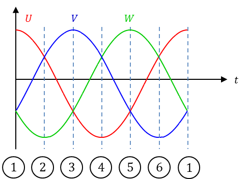

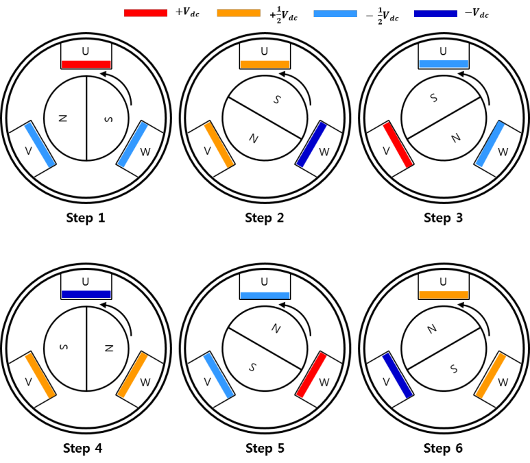

3상 교류 모터의 제어의 6단계
3상 교류모터의 제어 방식 - 6 단계 제어의 상 별 파형
수십년간 모터 방식 자체의 더딘 발전 보다는, 반도체 기술을 등에 업은 고급 제어방식이 발전해 왔고, 그 덕분에 과거에는 오히려 모터의 약점으로 지적되던 기동과 동시에 최대 출력 발생이 가능해 졌습니다.(수십년간 변경된 것은 VFD의 사용 또는 인버터의 발전이라고 보는 시각이 많습니다.)
즉 단순히 6단계 구형파 제어로 구동하던 BLDC -> PMSM으로의 발전은, 모터의 구조 자체는 크게 변하지 않고(분산권, 자석 배치 정도의 차이이며 컨트롤러는 병행사용 가능) 벡터제어로 기존의 단점을 극복할 수 있었으며,
특히 냉각 기술도  중공 권선이나, 히트파이프 등 소재의 발전도 있었지만, 열 생성 자체를 억제하는 방식도 발전을 거듭하고 있고요, 기계적인 접근과 더불어, 전자제어적으로 훨씬 높은 제어주파수와 고속 부동소수점 연산을 통해 비선형 시스템(출력이 입력에 선형적이지 않은)에 대한 모델링이 가능해 졌고, 거기에 고속 전력반도체가 더해져 제어 자유도가 눈부시게 증가했습니다.
그리하여 모터의 성능 특성 곡선인 T-N커브 상에서의 실효 동작 영역(정격 영역)을 넓히는 노력이 벡터제어로 결실을 맺었고, 영구자석이 저속에서는 높은 토크를 낼 수 있지만 고속으로 갈 수록 커지는 역기전력 때문에 가속이 힘들어진 부분을 약자계 제어를 통해 하다가, 제어 기술의 발달로 아예 약자계 제어를 할 필요 없는 방식으로서 WRSM이 최근 다시 각광받게 된 것입니다.

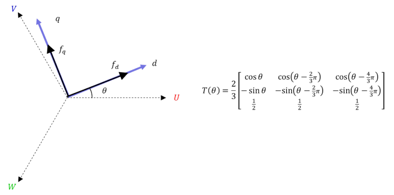

A. 벡터제어
  • 정의:
    • AC 모터의 토크와 자속을 독립적으로 제어하는 기법
  • 목적:
    • 정밀한 속도 및 토크 제어
    • 동적 응답 특성 개선
    • 에너지 효율 향상
  • 핵심 원리:
    • 모터 전류를 토크 성분과 자속 성분으로 분리
    • 각 성분을 독립적으로 제어

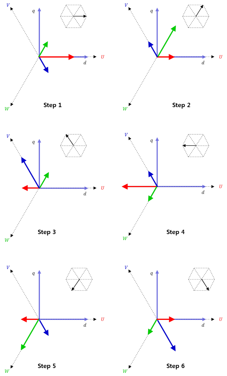

  • 주요 과정:
    • 3상 전류를 2상(d-q축) 좌표계로 변환
    • d축(자속)과 q축(토크) 전류 각각 PI 제어
    • 제어된 값을 다시 3상으로 변환하여 모터에 적용
  • 장점:
    • 빠른 응답성, 정밀한 제어, 넓은 속도 범위에서 안정적 운전
벡터제어 - 3상 좌표계를 2상 d-q 좌표계로 변환
6단계에 따른 3상의 d-q 정지좌표계 변화

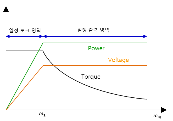

B. 약자계 제어
  1. 정의:
    • 모터의 자기장을 약하게 만드는 제어 방식
  2. 목적:
    • 모터의 최대 속도를 높이기 위함
  3. 원리:
    • 모터 속도가 증가하면 역기전력도 증가
    • 역기전력이 너무 크면 모터에 전류를 공급하기 어려움
    • 자기장을 약하게 하여 역기전력을 낮춤
  4. 방법:
    • 영구자석 모터: 자석의 자기장을 상쇄하는 방향으로 전류 공급
    • 유도 모터: 자속을 약하게 하는 방향으로 전류 제어
  5. 효과:
    • 기본 속도 이상으로 모터 속도를 높일 수 있음
    • 넓은 속도 범위에서 모터 운전 가능
  6. 단점:
    • 효율이 다소 떨어질 수 있음
    • 제어가 복잡해짐
벡터제어는 모델링을 위해 복잡한 수학적 연산과 고속의 신호 처리가 필요하지만, 고성능 모터 제어에 필수적인 기술로 자리잡았습니다.
그리고 약자계 제어는 한마디로 모터의 최대 속도를 높이기 위해 자기장을 약하게 만드는 기술입니다. 이를 통해 더 넓은 속도 범위에서 모터를 운전할 수 있습니다.
좀 더 자세히 이야기 하자면, 처음부터 낼 수 있는 최대 토크를 내며 기동(일정토크영역)하다가, (기존 BLDC 기술로는) 속도를 더 높일 수 없는 포화 구간에 진입한 상태(일정 출력 영역)에서 영구자석의 자속을 약화(상쇄)시키는 방향으로 전류를 투입(마이너스 위상의 전류를 주입)하는 테크닉을 쓰게 되는데(Clarke, Park 변환, 이후 Id,Iq 제어, 다시 역 Park,역 Clarke 변환을 거쳐 PWM신호를 만들어 인버터를 제어 합니다), 그 자체가 속도를 더 높이기 위한 트릭이자 고육지책이지, 근본적인 해결이라 보긴 어려운 이유는, 속도를 증가시키기 위해 자석의 힘을 상쇄시키는 전류를 더 사용함으로써 열 발생 문제와, 자기포화를 야기하기 때문입니다. 물론 토크도 점점 낮아지고요.

모터상으로는 효율이 높은데, 실차에서는 PMSM방식을 쓰는 현기차와 큰 차이 없거나 역으로 더 떨어지는 효율을 보여주는 부분에서 왜 썼는지 좀 의문입니다.(그럴거면 왜...? 식이죠)
그리고 폴스타 같은 경우에도 프리휠 구동이 가능하다는 장점을 활용해 WRSM모터를 4륜 모델의 전륜에만 사용하는데 이 경우는 상대적으로 내구성 부담이 덜하다고 보여집니다. 근데 BMW는 전후륜 모터 다 넣어서 더 커진 측면도 있다고 보여집니다.
고속에서의 약자계 제어로 인한 효율 측면도 현기처럼 2스테이지 인버터처럼 기술적인 측면에서 어느정도 극복 가능하다고 보여지고요.
결론은, 보증기간(2년) 그리고 수리비문제만 아니였으면 이정도까지 커지진 않았을 것 같긴 합니다. 브러쉬 분진 청소에 200만원은...음

말레와 zf는 이미 유도방식으로 비접촉 wrsm을 만들고 있고, 각각 eesm과 i2sm이라고 명명했습니다.
하지만 유도방식의 특성 상 추가적인 전력 손실이 있을 것이고, 결국 마모냐 손실이냐의 트레이드 오프일 것 같네요.
참고로 wrsm의 동력 전환 효율은 최대 95% 가량으로, 인덕션(90%)과 PMSM(97%)의 중간에서 조금 더 PMSM쪽에 가깝긴 합니다.
