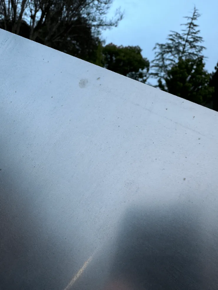

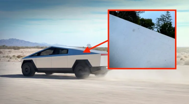

일상에서 쓰이는 스뎅 중 내식성이 가장 강한 것은 316L 일 것인데요
아시다시피 그렇다고 해도 녹이 전혀 안생기는 것은 아닙니다
일론머스크가 "스페이스 x에 쓰는" 30X 계열이다 라고 하길래 막연하게 기존 스뎅보다 특성이 뛰어난 새로운 소재인가보다 하고 지레짐작했는데요
그런게 아니고 그냥 저렴한 301 계열에 뭔가 필요에 따라 조금 변형한 정도인가 봅니다
이미 사이버트럭 개발이 시작된 초창기에 논의되었던 이야기네요
301계열이 내부식성이 엄청 뛰어난 것은 아니다보니 상식적으로 봐도 (드로리안은 304계열 사용) 내식성에 문제가 될 것이 분명한데 그 부분에 대해서는 왜 논의가 없었는지 궁금하네요
Ps. 물론 철판처럼 녹이 번지고 관통부식이 생기고 그러지는 않겠지만 표먼이 얼룩덜룩 해지는 것은 필연적일텐데요
소비자들이 그런걸 멋으로 받아들인다면 다행이겠지만...
https://electrek.co/2024/02/15/tesla-cybertrucks-already-rusting/
벌써 녹이 생긴 사이버트럭 기사

기차로 배송되면서 철로 먼지가 내려앉은 것이라는 설명이 있더군요. 좀 더 지켜봐야할 사안 같습니다.
이정복
IP 175.♡.192.252
02-18 2024-02-18 09:32:30 / 수정일: 2024-02-18 09:33:46
@리누님 저 사례가 어떤지는 모르겠지만 (표면의 이물질 일 수도 있고), 301계열이 맞다면 무도장으로 깔끔한 표면을 계속 유지하는 것은 불가능 합니다

Tide
IP 121.♡.247.60
02-18 2024-02-18 11:57:33 / 수정일: 2024-02-18 12:08:32
차체가 녹이 난것인지 표면의 철분 먼지가 녹이난 것인지,
실제 닦아본 곳이 있는데,
사트 표면에 앉은 철분 먼지가 녹이나는 것으로,
눌러붙은 철분을 박피하면 닦이고 차체 표면에는 녹이 먹지 않았더라는군요.
이정복
IP 175.♡.192.252
02-18 2024-02-18 12:04:32 / 수정일: 2024-02-18 12:07:11
@Tide님 말씀드린것처럼 이번 사례는 표면오염일 수 있겠습니다만
이번에 찾아보고 인용한 글에서처럼 소재가 301계열이 맞다면 녹을 피해갈 수 없을 겁니다
기능상 문제는 없겠지만 보기는 영 좋지않을 듯
