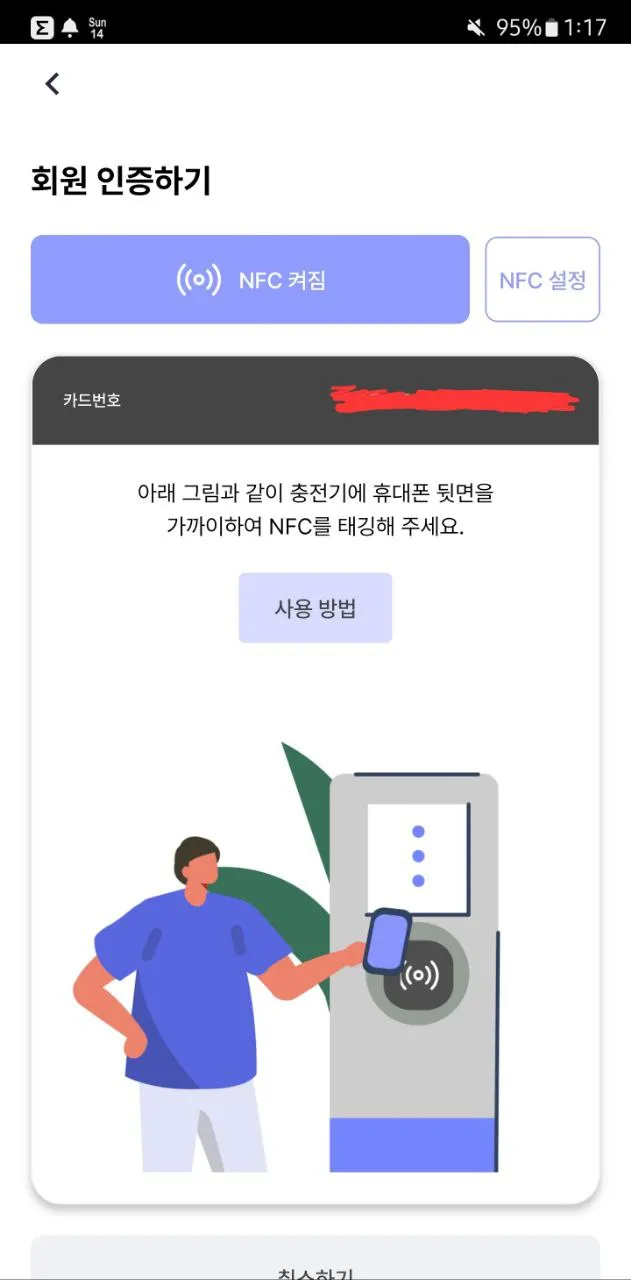

P.S 환경부 카드라는게 '모바일 EV이음' 과 동일한거 맞지요?
모바일 EV이음에서 카드 등록받아 카드 실행해서 NFC모드로 충전기에 회원카드 진행할때마다 회원이 아니라는데
오류는 아닌 것 같고... 이유가 뭘까요?
설마 모바일 EV이음에서 카드를 등록받고 + 실제로 환경부에 연락하여 실물카드를 받아야만 그때부터 사용할 수 있는걸까요?
상식적으로 카드번호도 나왔는데 실물카드 안받았다고 사용이 안되는건 아닌 것 같아서 여쭙니다.
