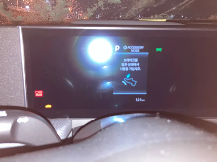

안녕하세요. 2주전 차를 인수하고 조금씩 운행하며 배워가고 있습니다. 증상은 다음과 같습니다.
1주전 출근을 위해 시동을 켰는데 시동이 켜지지가 않아 당황했습니다. 차에 노란색 조그만 차량안의 열쇠모양 같은 표시가 들어오고 조금있다가 화면 가운데 브레이크를 밟고 시동을 켜라는 메세지가 나옵니다. (물론 브레이크는 밟고 있습니다.) 급해서 영업사원에게 전화했더니 매장이 근처라 바로 달려왔고 그러자 갑자기 시동이 켜졌습니다. (15분 정도 소요된 것 같습니다.)
며칠전 출장을 갔다가 어제 돌아와 퇴근하려고 시동을 켜는데 또 동일한 증상이 나타났습니다. 현대자동차서비스에 전화하고 그 사이에도 계속 시동을 켜보았는데 안되더군요. 응급출동을 신청하고 있는데 바로 부르릉 하면서 시동이 걸렸습니다. (이번에도 15분 정도 걸린 것 같습니다.)
계속 잘 되다가 한번씩 이러네요.

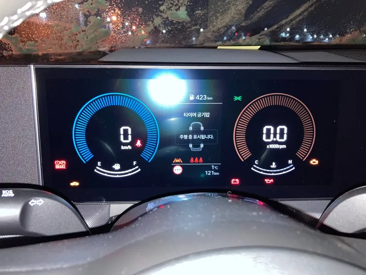

시동이 안걸릴 때의 증상은 아래 사진으로 남겨뒀습니다.
제가 기능을 잘 몰라 무엇을 잘못하고 있는 걸까요? 아니면 뽑기를 잘못한 걸까요..
차에 대해 잘 아시는 굴당 회원님들의 조언을 부탁드립니다.
읽어주셔서 감사합니다.
2024-01-08 추가 내용 올립니다.
먼저 의견 주신 굴당 회원님들께 깊은 감사를 드립니다. 덕분에 원인을 찾은 것 같습니다.
1. 아침에 일어나서 브레이크에 발을 올려놓지 않고 시동 버튼을 눌러 봤습니다. => 위 상황과 똑같이 시동이 걸리지 않았습니다.
2. 브레이크에 발을 살짝만 올려놓고 시동 버튼을 눌렀습니다. => 똑같이 시동이 걸리지 않았습니다.
3. 브레이크를 좀 더 밟고 시동 버튼을 눌렀습니다. => 시동이 걸립니다. (아무래도 이 문제 인 것으로 추정됩니다.)
4. 영업사원한테 전화를 걸어 시승차량과 비교를 부탁했습니다. 시승차량에 타고 똑같이 반복해봤습니다. => 똑같이 발을 살짝만 올려놓았을 때는 시동이 걸리지 않고 좀 깊이 밟고 시동을 걸어야 제대로 걸리더군요. (현재 상황에서는 제 차와 다른 점이 없습니다.)
5. 결론 : 이전 차량들에서 시동거는 습관 그대로 시동을 걸어서 그런 것으로 추정됩니다. 당분간 브레이크를 좀 깊이 밟고 문제가 생기지 않는지 더 지켜봐야 할 것 같습니다. (제발 멀쩡했으면 좋겠습니다. ^^)
그 외 블루핸즈와도 전화 통화를 했으나 별 대책을 내어주진 못하더군요. 증상이 계속 나와야 진단할 수 있다 했습니다.
여기까지 읽어주셔서 감사합니다. 또한 의견주신 분들께 다시한번 깊은 감사를 드립니다. 덕분에 빠르게 원인을 알 수 있었습니다.

가스차는 (특히 겨울에) 바로 시동 안 걸려서 시동 걸릴때까지 브레이크 밟고 있으셔야 합니다...
인데 글을 덜 봤군요. 밑의 댓글처럼 배선이나 스위치 불량일거 같습니다.

acc로 넘어가는걸 보면 브레이크 스위치에 불량이 있나봅니다

브레이크 안밟힌거로 나오네요.
장기주차 혹은 시동끈 직후 브레이크를 밟았다면, 진공이 빠져 다음 시동걸때 브레이크가 딱딱해져 안밟히는 경우가 종종 있습니다. 이럴경우 힘껏 쎄게 밟고 시동 거셔야 합니다. 브레이크가 딱딱하지 않다면 브레이크 센서 점검하시구요.

혹시나 급한 상황에서 저런 증상이 반복된다면
Acc상태에서 버튼을 10초정도 누르고 있으면 강제적으로 시동을 걸 수 있습니다.

@봇대스님
스마트키 원격시동이 아니라, 차에 탄 상태에서 쓰는 방법입니다. 브레이크 스위치의 고장으로 인식이 안될 경우 강제 시동을 거는방법인데 시동버튼을 한번 눌러서 acc모드에 넣은뒤에 다시 시동버튼을 10초간 쭉 누르고 있으면 시동걸립니다. 이렇게 하면 브레이크 안밟고도 시동걸수있습니다.

혹시 OBD 단자에 뭐 꼽혀있진 않으시죠???
저는 OBD 단자에 스캐너 물려놨더니 거기서 전기를 먹어서 그런가 안 걸리더라구요.
스캐너 빼니 증상 없어졌어요.

브레이크 스위치 아니면 인히비터 스위치 불량 입니다. 일단 요 2개만 교체 하고 확인 해보세요.
